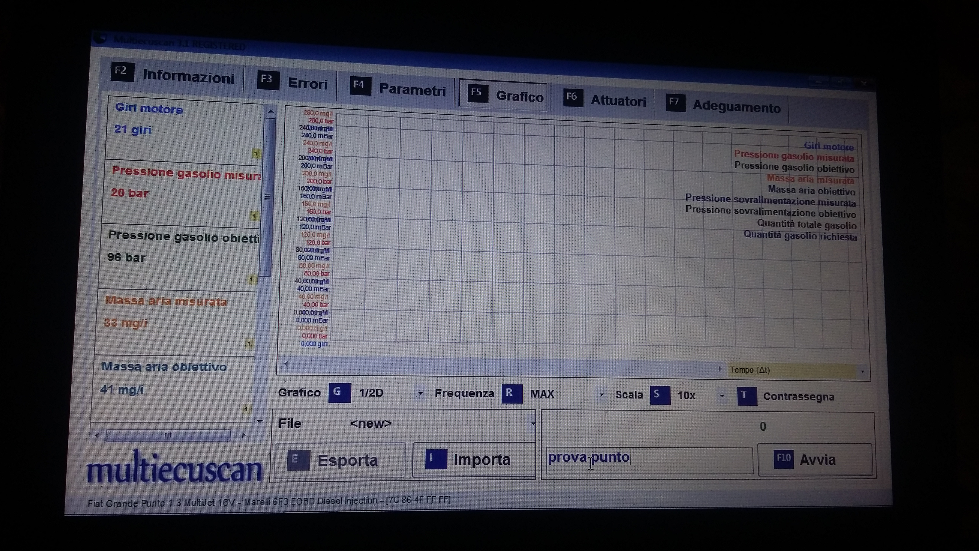

Buongiorno a tutti..lupotto ho appena acquistato un elm certificato per il multiecuscan... appena mi arriva faccio una diagnosi dei vari parametri da te indicati..
ok attendiamo le misure.
4 ore fa, Piterecuperformance ha scritto:
Rieccomi.. ho fatto la prova con la una diagnosi
Portata aria : 71.85 g/s
Pressione combustione: 141400.00kPa
Pressione assoluta collettore : 217.00kPa
Pressione barometrica 30.98%
(Pressione turbo da manometro 1.1)
allora come prevedevo come valori sei basso infatti:
71,85 = 710mg di aria;
141400 kpa= 1414 mbar di pressione rail;
217 kpa = 2170 mbar  di turbo che ti viene confermato anche dal manometro;
allora se vuoi risultati da questa configurazione con turbina ori devi montare almeno un rubinetto per poter incrementare un po di aria per migliorare la combustione ovviamente sbloccando più gasolio e coppia, ciao.

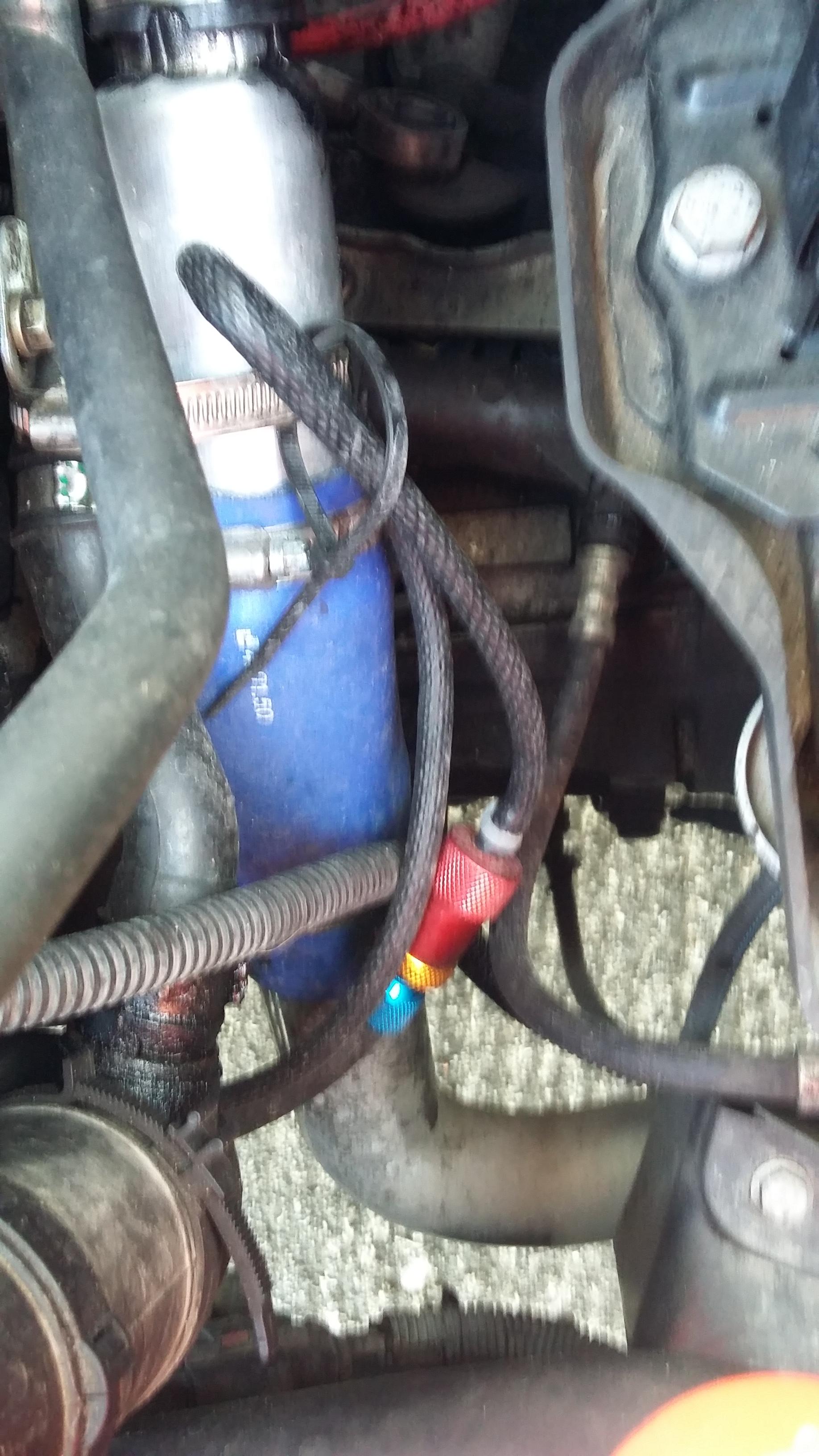

fammi una foto di come hai montato il manometro, cercherò di farti capire come inserire il rubinetto, ciao.
10 ore fa, Piterecuperformance ha scritto:
Vabene come lo smonto ti mando le foto che ne ho preso un altro che arriva fino a 3bar
per quanto riguarda la mod del turbo pur avendo letto i post precedenti non la ricordavo, attualmente con il lavoro fatto che pressioni ti sono state garantite, quale pressione di picco e quale costante fammi sapere.
Non mi ricordo pero per il momento sono con 2 di picco e 1.3 costante
Comunque il manometro lo collegato al tubo di ferro del collettore aspirazione..
allora devi interrompere il tubo che sta sotto vicino alla turbina, usando due tubi magari quelli di nuova generazione duri in modo che non si pieghino portandoli verso la parte alta del motore o addirittura interno vettura devi tu come ti è più comodo cosi da poterlo regolare con più facilità, in sostanza la regolazione non fa altro che ridurre il passaggio di aria e quindi si ottiene un aumento della pressione.
Non ne ha.. la mia e a depressione.. io allungo la wastegate per dare pressione.. senno l avrei messa li la T per il manometro
Modificato da Piterecuperformance

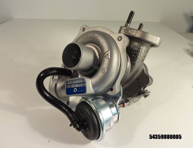

scusami ma le 75 non sono tutte uguali, non mi pare che la 75 cv utilizzi una pierburg come la 90 cavalli, fammi sapere oppure postami qualche foto della turbina vorrei vedere come ti hanno  modificato le parti  esterne.
4 minuti fa, Piterecuperformance ha scritto:
I lavori sono stati fatti da me.. comunque tutte le 500 che ho visto hanno tutti un tubicino che parte dal depressore e va all overboost e poi l'altro alla wastegate
se puoi fammi qualche foto, ciao.

fammi un log compreso anche della quantità gasolio iniettata, ciao.
Se fosse possibile usa multiecuscan il suo risultato sarà più preciso anche per te, in quanto avrai anche valori intermedi.
Lo so pero non restano in memoria.. quindi ho guido o guardo il pc.. inceve con l'altro ti mostra i massimi valori registrati... cmq lo provata..
allora con la mappa che ho messo ieri ho questi valori
Pressione gasolio misurata 1470
                               Obbiettivo 1450
Massa aria misurata 739
                     Obbiettivo 1000
Pressione turbo misurata 2582
                              Obbiettivo 2400
Quantita gasolio totale 58.02mm3
                            Richiesta 57.72mm3
