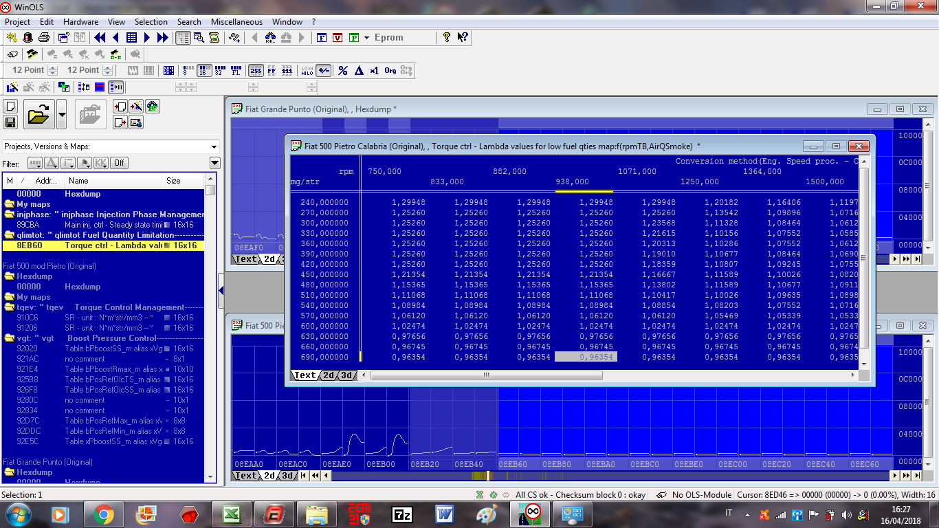

patrickmotors Inviato 16 Aprile 2018 Inviato 16 Aprile 2018 Imposta nella mappe limit gasolio dove ora è a 58 metti 63/64 e nelle mappe lambda impostale a 1 e se ora fai gia 1.9 costante vedi se riesci a iniettare i nuovi mm3 di gasolio puoi scendere con la lambda e lavorare piu basso si turbo

patrickmotors Inviato 16 Aprile 2018 Inviato 16 Aprile 2018 No intendo i valori nell asse z io con winols li vedo in chiaro
lupotto Inviato 16 Aprile 2018 Inviato 16 Aprile 2018 sotto ti inserisco uno screen di come viene vista la mappa in tabellare da winols, il suo fattore di conversione è (0,001302) il valore che leggi da ecm lo devi moltiplicare per quello che leggi punto per punto. immagino che patrick intendeva abbassare il valore nelle parti in cui ti serve per autorizzare più gasolio. 1
Piterecuperformance Inviato 16 Aprile 2018 Autore Inviato 16 Aprile 2018 (modificato) 4 minuti fa, patrickmotors ha scritto: No intendo i valori nell asse z io con winols li vedo in 3 minuti fa, lupotto ha scritto: sotto ti inserisco uno screen di come viene vista la mappa in tabellare da winols, il suo fattore di conversione è (0,001302) il valore che leggi da ecm lo devi moltiplicare per quello che leggi punto per punto. immagino che patrick intendeva abbassare il valore nelle parti in cui ti serve per autorizzare più gasolio. E quella la mappa che ho toccato pero fatta tutta a 768.. sto passando la mappa MAPPA_SECONDA_MATCH_- PROVA Modificato 16 Aprile 2018 da Piterecuperformance
patrickmotors Inviato 16 Aprile 2018 Inviato 16 Aprile 2018 Si si lupotto intendo solo dove ti serve quel gasolio in piu

patrickmotors Inviato 18 Aprile 2018 Inviato 18 Aprile 2018 io non sono d accordo su molte cose in quest ultima mappa in primis lambda non ce un calcolo , 2 assi del turbo rimasti ori quindi a 50 mm3 e pressione bassa in fondo mi fa strano che riesce a iniettare lo stesso, in alcune mappa di coppia richiedi 300 nm e in tutte le altre 250 massimo rivedrei un po di cose
patrickmotors Inviato 18 Aprile 2018 Inviato 18 Aprile 2018 WinOLS (10126.ols (Importierted Version) - ) prova cosi e fammi sapere
