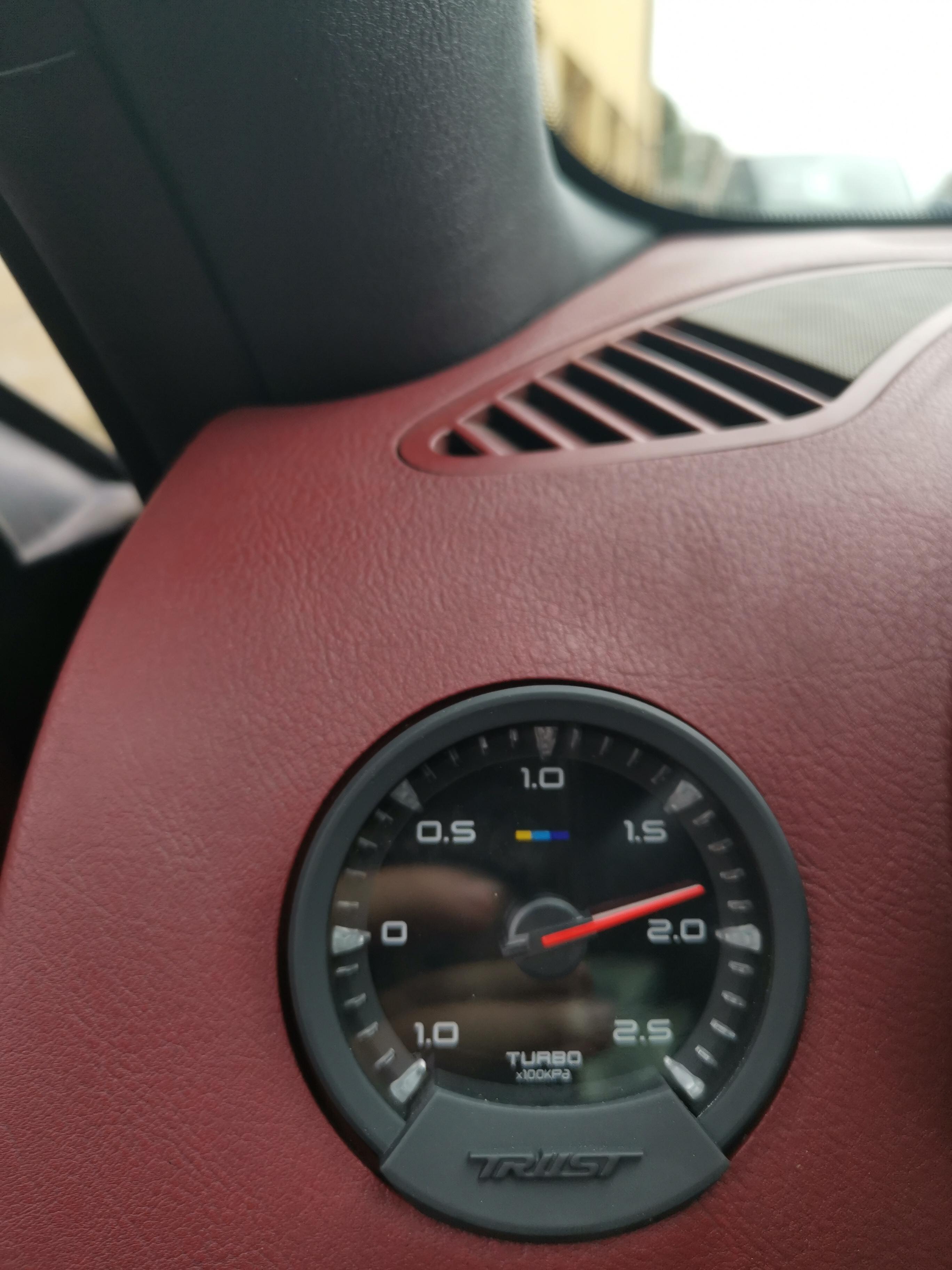

Sono un coglione. Ho fatto valore ori + differenza tra ( mod e ori) quindi se avevo 2.1 da sottrarre al mod, ho fatto +2.1 all'ori, che è la stessa cosa! Come detto prima, arrivato a 1.8 bar
Ora come li hai impostati gli anticipi? Ma sei arrivato a 1.8 bar dopo aver moddato gli anticipi? Comunque al momento io sto a quasi 28° e sembra andare comunque devo rifare log, tempo fa con gli anticipi calcolati superavo i 28 ma comunque su strada sentivo il motore murare
