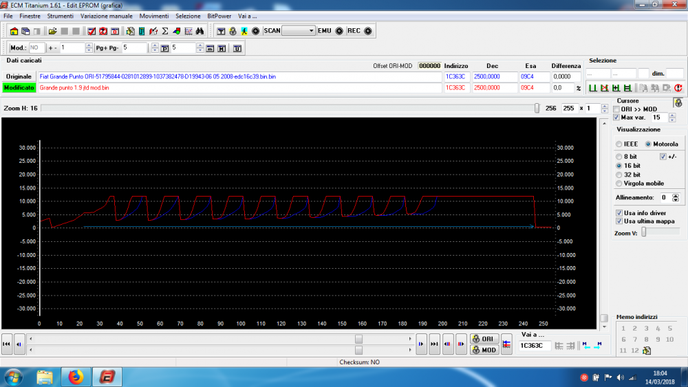

dragon7573 Inviato 14 Marzo 2018 Inviato 14 Marzo 2018 Salve a tutti! Piccolo problema....ho questa auto in officina con problemi di EGR, leggendo la mappa ho notato che è gia stata modificata, ma probabilmente non hanno eliminato i dtc riguardanti l' egr. La mappa originale per il confronto l' ho presa dall' archivio del sito.... C'è qualche buon uomo che riesca ad escluderla dalla mod? L' auto prima che insorgesse il problema egr andava benissimo con questa mod. Grazie per l' attenzione. Fiat Grande Punto 1.9l mjt 130hp 0281012899-1037382478 ORI.rar Grande punto 1.9 jtd mod.rar

dragon7573 Inviato 14 Marzo 2018 Autore Inviato 14 Marzo 2018 Scusate l' ignoranza....ma osservando le due mappe modificate non vedo differenza...dove diavolo si nasconde questo dtc egr?

dragon7573 Inviato 15 Marzo 2018 Autore Inviato 15 Marzo 2018 12 ore fa, Dany88 ha scritto: questo che e? ....non dovrebbe essere proprio qualcosa riguardante l ' egr?....i mitici " panettoni " da smorzare?... Prendetemi a calci se ho detto una " bestemmia ".....
Dany88 Inviato 15 Marzo 2018 Inviato 15 Marzo 2018 39 minuti fa, dragon7573 ha scritto: ....non dovrebbe essere proprio qualcosa riguardante l ' egr?....i mitici " panettoni " da smorzare?... Prendetemi a calci se ho detto una " bestemmia "..... I mitici panettoni di qui parli,li ho eliminati io,quella é la mappa che gestisce l'egr che in edc16 non serve a nulla modificare x chiuderla,questo sistema è x edc15 ma comunque é sbagliato. Anche i dtc sono stati eliminati quindi puoi tranquillamente staccare la spina con il mio file! 1 1
