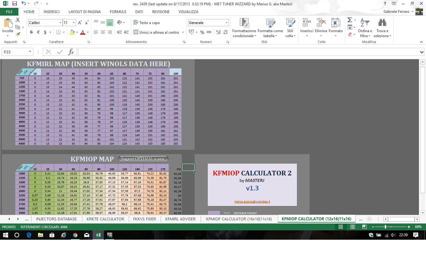

patrickmotors Inviato 5 Aprile 2018 Inviato 5 Aprile 2018 (modificato) risolto si era impallato winols comunque dove vedi lambda 1 nella lambda desiderata vuol dire che la ecu non usa quella mappa ora ti metto un programma per calcolarti kfmiop kfmirl in base a cio che vuoi ME7 TUNER WIZZARD2.xlsm passw : powerpass verso i 6.000 giri tieniti a circa 0.80/0.79 posticipando di quanto basta l anticipo Modificato 5 Aprile 2018 da patrickmotors 1 4
joker01 Inviato 5 Aprile 2018 Inviato 5 Aprile 2018 grande patrick thanks per il programmino stasera studio..... per la lambda desiderata dove ho 1 non usa quella mappa.....quindi viene usata solo con richiesta kfped 120%. usa allora la lambda iniezione base sotto al bit °c egt e sotto al 120% coppia??

joker01 Inviato 6 Aprile 2018 Inviato 6 Aprile 2018 ho iniziato a visionare........ le mappe anticipo le rimetterò ori,avevo visto che in alcuni punti era stato dato meno anticipo(diminuito i valori in mappa) ci sarò sicuro un perchè......se vuoi ascolto..... se non sei ancora sazio delle mie domande procedo....... ho visto che hai riscalato i bp di %aria nella miop arrivando al 230%,adeguato la mirl;col 230% il turbo di quanti mbar dovrebbe salire??? sarà l ora ma non ho ancora trovato una mappa di pressione turbo,forse la mappa efficienza compressore ???' ps non riesco a capire il funzionamento delle tabelle per calcolare kf mirl e miop che hai postato sopra,se qualcuno ha scaricato e vuole spiegare ringrazio.......
patrickmotors Inviato 6 Aprile 2018 Inviato 6 Aprile 2018 Per l anticipo era stato dato meno perché per far si che bruci quella benzina in piu per kfmirl a 230 % dovrebbe essere 1.25 bar le mappe turbo sono una prima dell efficienza compressore e una dopo e una è in base all asta della wg quello che vedi nell asse z è l aria che rimame in base alla posizione della wg 1

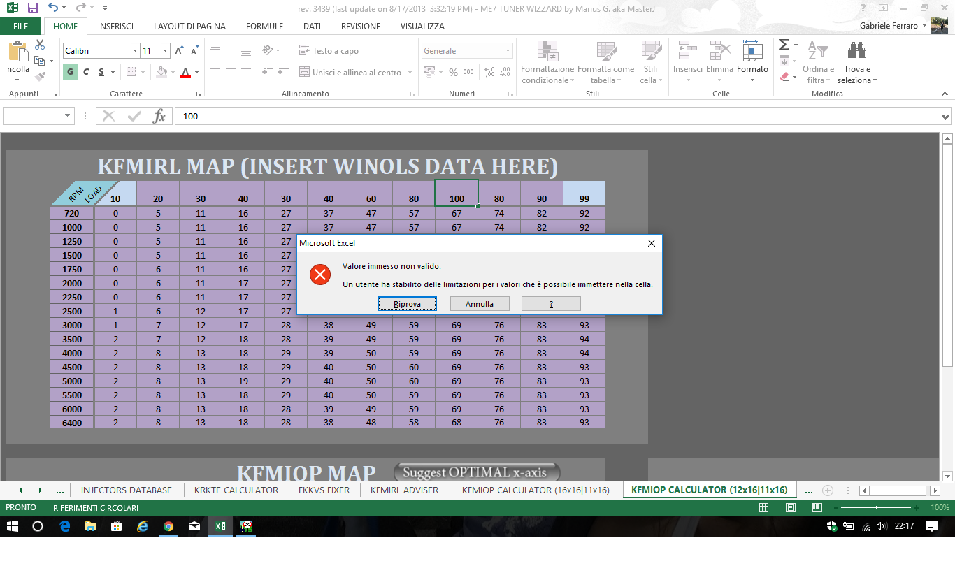

joker01 Inviato 7 Aprile 2018 Inviato 7 Aprile 2018 penso si riferisca al programmino che hai postato..... anche io ho qualche difficoltà...per esempio se apro l ultimo foglio di calcolo importo i valori z della kfmiop ma i break-point asse x non mi fa mettere più di 100 come valore......
lupotto Inviato 7 Aprile 2018 Inviato 7 Aprile 2018 4 minuti fa, patrickmotors ha scritto: Non ho capito lupotto cosa non riesci a fare? Che mappe hai bisogno? Nel mappack ce tutto quello di cui puoi aver bisogno o dimeticato solo di importare le mappe per sbloccare la coppia se hai tempo e ci metti anche quelle, il tuo mappack già notevole sarebbe anche più completo diventerebbe speciale, ma per la verità mi riferivo a programmino per fare le conversioni me7 wizzard. 1
patrickmotors Inviato 7 Aprile 2018 Inviato 7 Aprile 2018 Rispondendo a joker è strano che non vai oltre quali errori ti da? Per importare l asse x in winols non puoi devi ricopiarlo a mano

patrickmotors Inviato 7 Aprile 2018 Inviato 7 Aprile 2018 Importa kfmirl all interno del programma con il carico nuovo che vuoi fare , lui calcola automaticamente kfmiop e sopra alla tabella kfmiop ce un pulsante che modifica l asse per far si che esegue esattamente la determinata coppia con quel carico richiesto, ah nelle mappa kfped non modificate i valori finali perché non serve a nulla 1

joker01 Inviato 7 Aprile 2018 Inviato 7 Aprile 2018 si i bp li scrivo io a mano......ma oltre 100 ho errore e nella tabella della miop sull asse x c è spazio per 11 bp
patrickmotors Inviato 7 Aprile 2018 Inviato 7 Aprile 2018 be è normale che in quella tabella non vai oltre il 100 % la coppia oltre tale valore non puo andare
lupotto Inviato 7 Aprile 2018 Inviato 7 Aprile 2018 8 minuti fa, joker01 ha scritto: si i bp li scrivo io a mano......ma oltre 100 ho errore e nella tabella della miop sull asse x c è spazio per 11 bp scusami non riesco a capire qual'è mi faresti uno screen da winols, grazie.
patrickmotors Inviato 7 Aprile 2018 Inviato 7 Aprile 2018 poi non capisco ma nello screen che hai messo la tabella è kfmirl ma dentro perchè hai messo i valori di kfmiop?
lupotto Inviato 7 Aprile 2018 Inviato 7 Aprile 2018 non preoccuparti anche io sono molto stanco dopo una giornata di lavoro è normale sbagliare cerca di andare avanti ti seguo, se posso cerco di aiutarti sto provando e vedo che patrick ci sta dando una mano.
patrickmotors Inviato 7 Aprile 2018 Inviato 7 Aprile 2018 scusa ma non ti conviene far aggiustare al programma l asse per fare piu coppia nelle zone di coppia max?penso sia a 3500 giri giusto?
joker01 Inviato 7 Aprile 2018 Inviato 7 Aprile 2018 (modificato) adesso...... con winols incremento la kfmirl,la importo nella tabella. poi clicco sul tasto in alto a dx della tabelle kfmiop,vedo che mi modifica in bp dell asse x;ma i valori devo sempre calcolarli........ patrick ti tiriamo matto Modificato 7 Aprile 2018 da joker01
