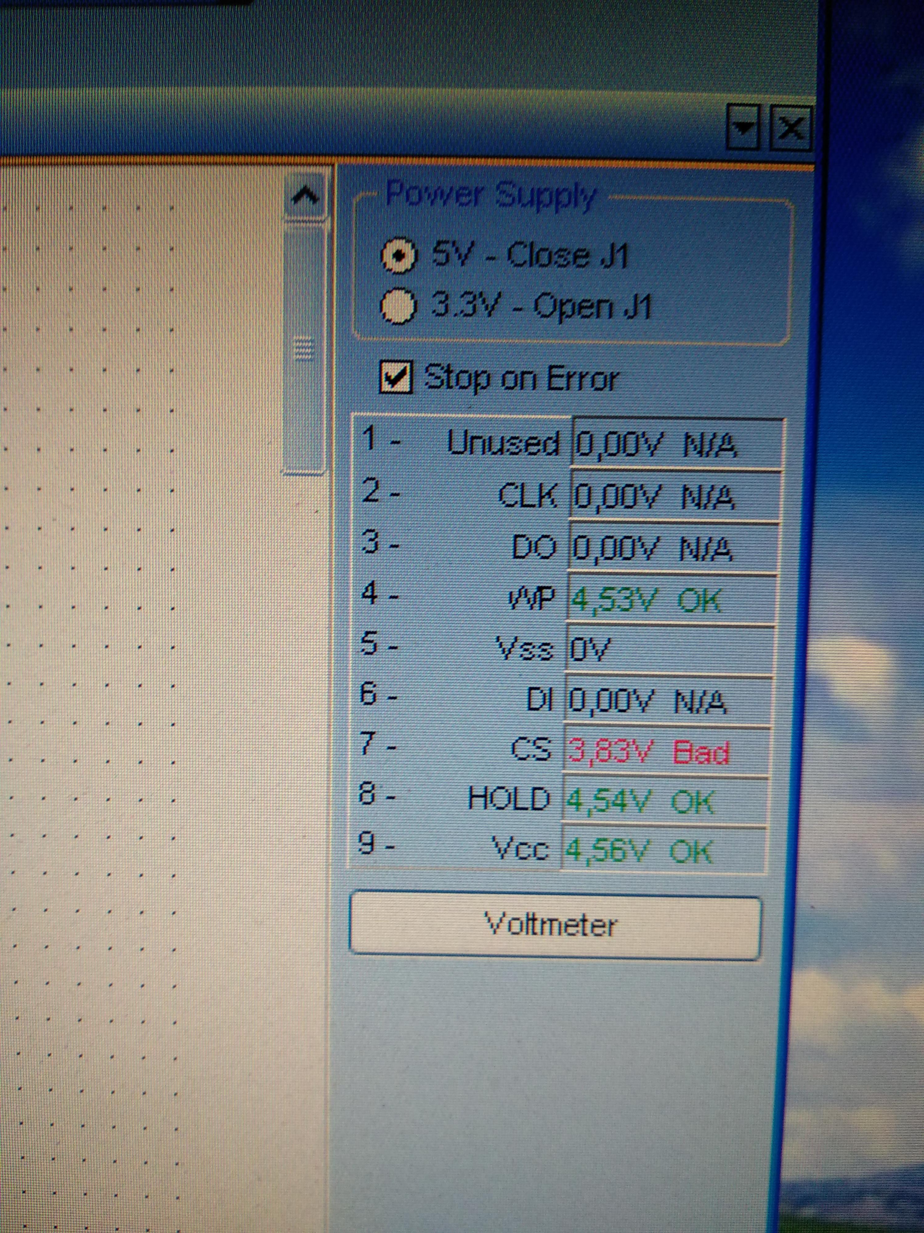

FLO90 Inviato 20 Marzo 2018 Inviato 20 Marzo 2018 (modificato) Buon giorno a tutti , come da titolo sto cercando di leggere per la scodifica totale una bella 5NF ; la lettura viene fatta tramite upa 1.3 , ma al momento del Read mi da un errore (CS error ), inoltre nella schermata di connessione mi da (vedete foto) qualcuno mi può aiutare ? è la prima volta che utilizzo upa usb , ma va alimentato a parte ? saluti Modificato 20 Marzo 2018 da FLO90

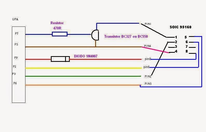

FLO90 Inviato 20 Marzo 2018 Autore Inviato 20 Marzo 2018 1 minuto fa, PaoloT ha scritto: Nessun gallo .o upa o altri . con un altro schema .o ci va il decoder dedicato da esterno.la eeprom e sul lato pettine inaccessibile aebza smenbrarla. Grazie della risposta! Ho visto che qualcuno l'ha fatta con UPA collegamenti come da foto ... Ma non riesco a capire il perché mi dà errore ... Piccola domanda upa va alimentato esternamente ? Che alimentazione ? Può essere che la USB non è ingrando di fornire la giusta tensione o corrente ?
FLO90 Inviato 20 Marzo 2018 Autore Inviato 20 Marzo 2018 18 minuti fa, PaoloT ha scritto: Lo chema buono e questo , l alimentazione deve venire da upa, al massimo devi alimenterre esternamente upa ,poi aspetta chi ha piu esperienza ,mi senbra ci siano video su youtube anche di questo. 5NF INCIRCUIT teste.zip Grazie per gli schemi , ma rimane sempre il dubbio se alimentare o meno upa e soprattutto che alentazione 5v??

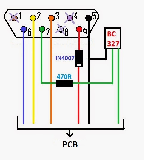

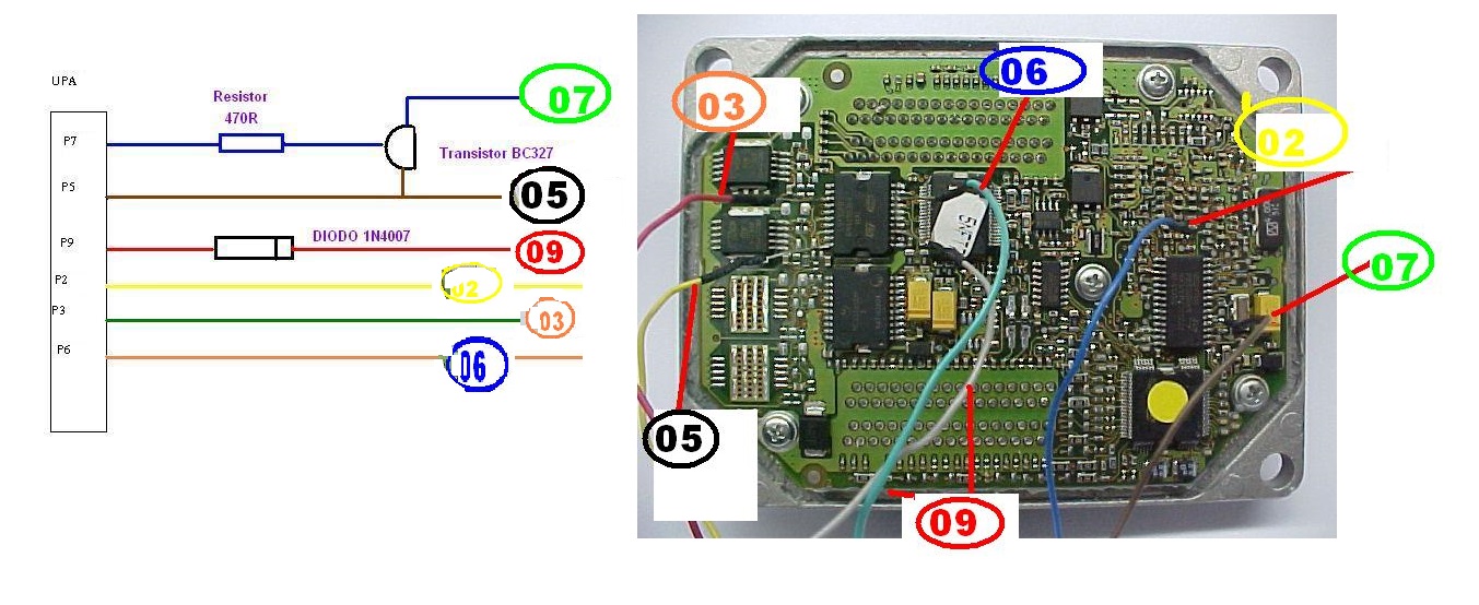

Tky Inviato 20 Marzo 2018 Inviato 20 Marzo 2018 visto che siamo in vena di sharing.. allego due schemi utili alla causa..
FLO90 Inviato 20 Marzo 2018 Autore Inviato 20 Marzo 2018 Ok grazie mille , adesso farò il cavo e vi faccio sapere come va 1

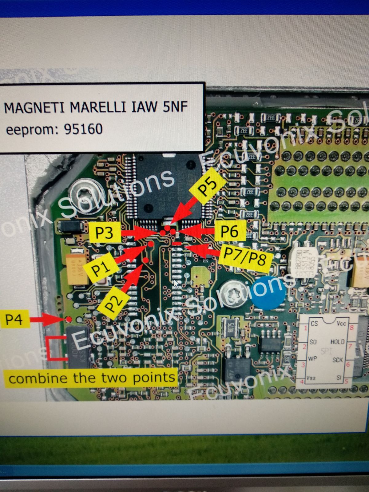

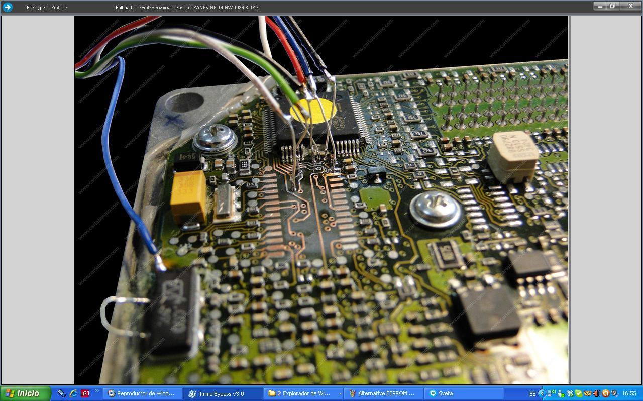

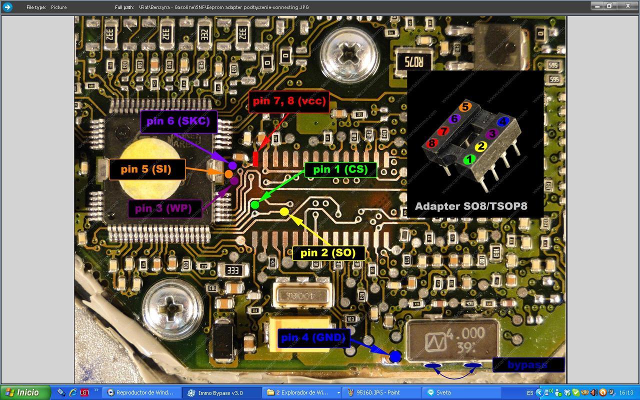

Raffaele1991 Inviato 24 Marzo 2018 Inviato 24 Marzo 2018 Se non voglio dissaldare il 95160 mi posso connettere con allego foto
aladino81 Inviato 4 Gennaio 2019 Inviato 4 Gennaio 2019 allora ti rispondo io che ne ho gia fatte con la mia intefaccia originale ha bisogno di alimentatore per alimentare la ecu la presa usb del pc alimenta si e no a 5 volt
aladino81 Inviato 4 Gennaio 2019 Inviato 4 Gennaio 2019 vedi se cosi ci riesci se vuoi ti posso passare i file per scodifica totale
