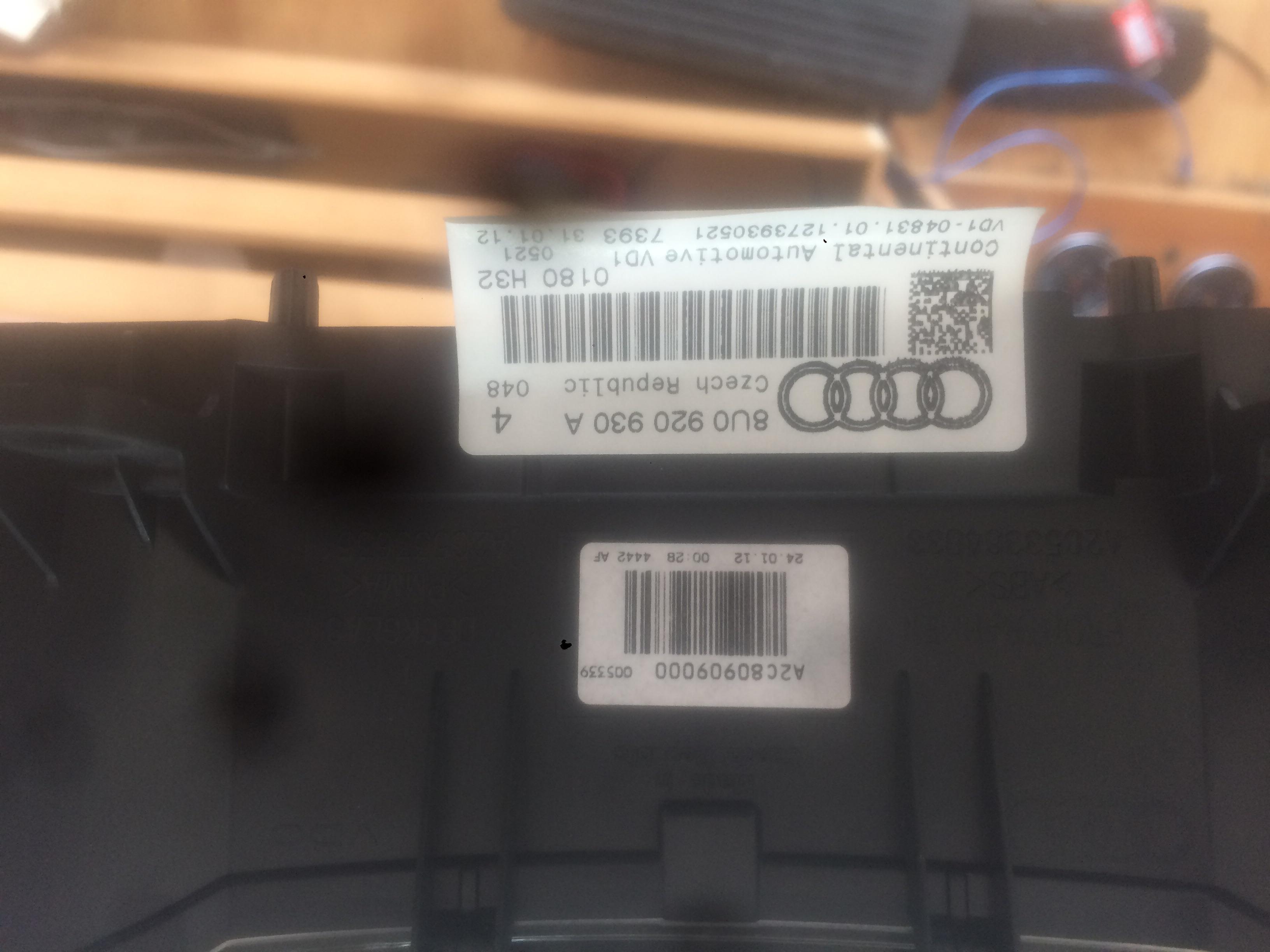

nik95 Inviato 21 Marzo 2018 Inviato 21 Marzo 2018 Ragazzi ho trovato una memoria 24c64 è una q3, ho comprato una memoria nuova perché so che sono criptate queste memorie se vi mando il file qualcuno può darmi una mano a modificarlo

nik95 Inviato 24 Marzo 2018 Autore Inviato 24 Marzo 2018 vorrei portarli a 130000km si sono criptate. bisogna fare prima un intervento prima di scriverle ma preferisco non rischiare ne ho presa una nuova audi q3 quadro.bin

nik95 Inviato 27 Marzo 2018 Autore Inviato 27 Marzo 2018 Questa è la versione del quadro c’è qualcuno che riesca a modificarlo, anche pagando

Ospite mastaro Inviato 25 Aprile 2018 Inviato 25 Aprile 2018 hai risolto posso aiutarti. bisogna mettere la memoria in service poi portarla a 0000 poi con vcds metti quello che vuoi.
andrewq3 Inviato 18 Aprile 2019 Inviato 18 Aprile 2019 Il 25/4/2018 at 23:36 , mastaro ha scritto: hai risolto posso aiutarti. bisogna mettere la memoria in service poi portarla a 0000 poi con vcds metti quello che vuoi. ciao ho aperto anche io una discussione per questa eprom cosa intendi per portare la memoria in service un ponte sui piedini?
