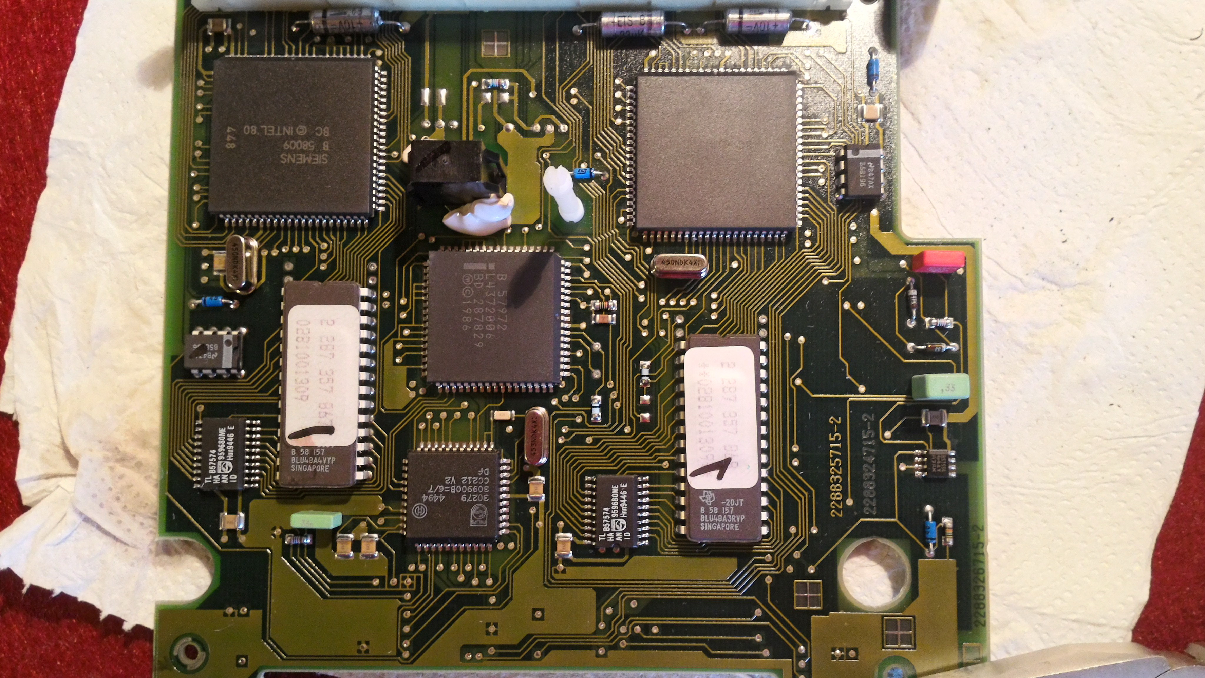

HenryXP Inviato 22 Marzo 2018 Inviato 22 Marzo 2018 Salve, oggi mi è arrivata l'ECO usata, adesso devo procere con 'limmo OFF, il rete si legge tutto e l'incontrario di tutto, quale eeprom devo processare? Monta 2 eeprom B58196 che equivalgono alle 93c46 e 2 eprom 27c512 ECU: 028 906 021 AF SN: 0281001308/309 Allego foto. Ciao.
Gianniglf Inviato 22 Marzo 2018 Inviato 22 Marzo 2018 (modificato) leggi la 93c46 quella a destra e posta il file Modificato 22 Marzo 2018 da Gianniglf
Gianniglf Inviato 22 Marzo 2018 Inviato 22 Marzo 2018 Prova e facci sapere. Non ricordo se hai scatola code o antennino è nel quadro, ma qualinque cosa hai stacca la linea del code 93c46 immo off.bin

Gianniglf Inviato 27 Marzo 2018 Inviato 27 Marzo 2018 Il 26/3/2018 at 22:25 , HenryXP ha scritto: ho modificato il file originale della eeprom 93c46 con "MEUCCI ENGINE ECU DECODING", riprogrammata la eeprom in questione, il motore parte, sta acceso ma non prende l'accelleratore, se lo premo il motore sale di giri lentamente sino a 2000 giri, non cala, devo spegnere l'auto, va rimappata la centralina? Questa lo presa usata in uno sfascio, i codici sono gli stessi di quella che ha su. saluti. Strano! doveva partire Prova con questo file. Inoltre controlla bene che il programmatore la scriva correttamente e se puoi salva il file che c'è scritto ora sulla memoria per capire se si è ricodificata 93c46 immo off step 2.bin
