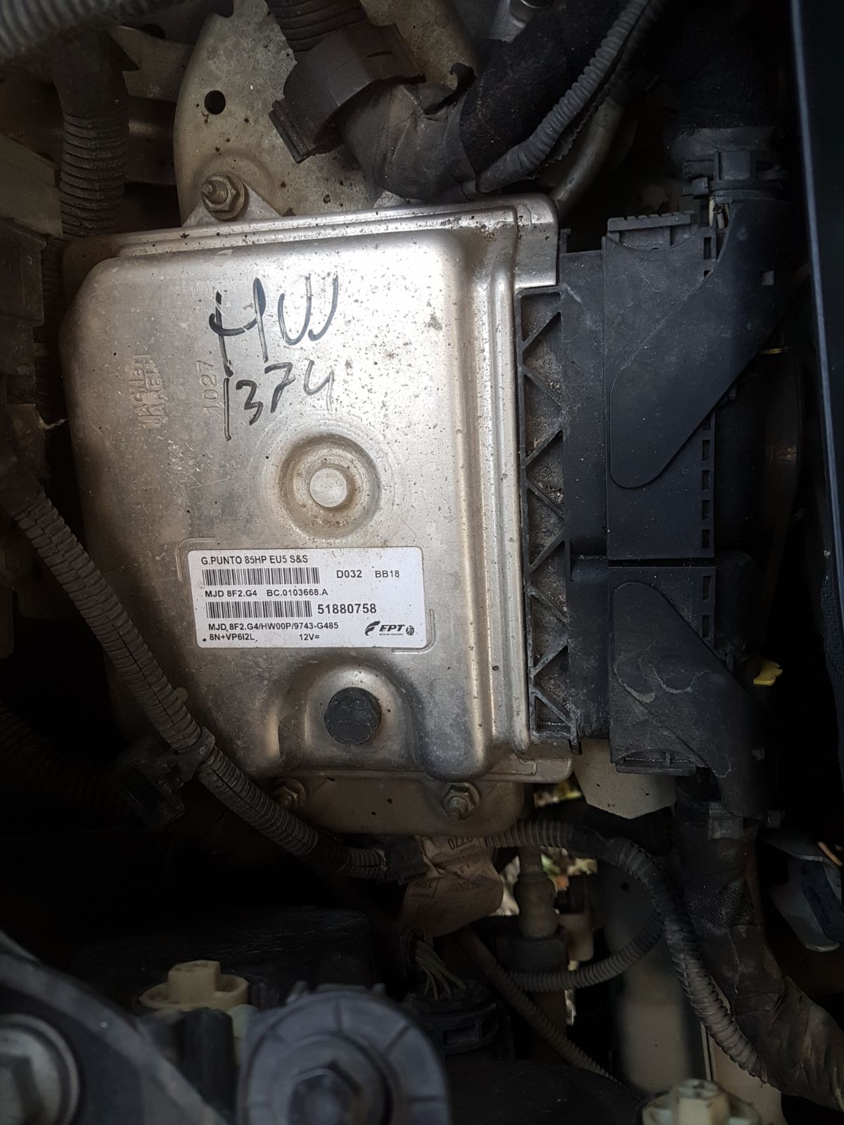

lupotto Inviato 27 Marzo 2018 Inviato 27 Marzo 2018 prova a fare dei log secondo me sei senza aria già normalmente le marelli almeno alcune più di altre presentano già da ori, problemi di fumo io faccio le misure di aria aspirata, gasolio iniettato, pressione rail e pressione turbo, almeno inizi a capire che cosa non va. questo fumo di che colore è chiaro, quando sei in tiro fumo ne fa più, potresti avere qualche problema ai bicchieri oppure qualche iniettore che non nebulizza più correttamente, ripeto fai le misure vediamo cosa risulta. P.s. se puoi fai una foto al coperchio della centralina, ciao.

stefanopot Inviato 28 Marzo 2018 Autore Inviato 28 Marzo 2018 17 ore fa, lupotto ha scritto: prova a fare dei log secondo me sei senza aria già normalmente le marelli almeno alcune più di altre presentano già da ori, problemi di fumo io faccio le misure di aria aspirata, gasolio iniettato, pressione rail e pressione turbo, almeno inizi a capire che cosa non va. questo fumo di che colore è chiaro, quando sei in tiro fumo ne fa più, potresti avere qualche problema ai bicchieri oppure qualche iniettore che non nebulizza più correttamente, ripeto fai le misure vediamo cosa risulta. P.s. se puoi fai una foto al coperchio della centralina, ciao. Ecco intanto foto centralina
lupotto Inviato 28 Marzo 2018 Inviato 28 Marzo 2018 ho cercato un altro files presunto ori e combacia, prova a fare qualche log vediamo, che valori riporti, ciao. P.S. se ti va di dirlo, di dove sei magari se fossi vicino potremmo vederci.
