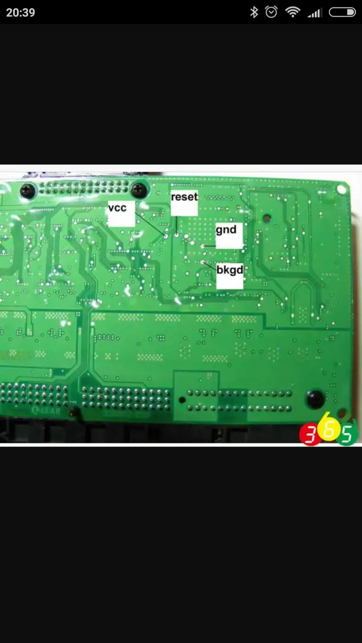

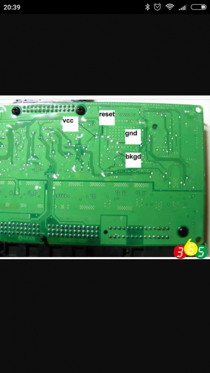

nik95 Inviato 5 Giugno 2018 Autore Inviato 5 Giugno 2018 Dopo un bel po' mi ha riportato la macchina perché ho aspettato che mi arrivasse un programmatore per le memorie 35080, il problema è che non ho i collegamenti per la cas
nik95 Inviato 5 Giugno 2018 Autore Inviato 5 Giugno 2018 Sono riuscito a leggere le memorie con xprog ho trovato i collegamenti ho visto che ha tre memorie, normalmente sono nella eprom qualcuno a messo mani su queste centraline da dirmi con certezza su che memoria di trovano i km

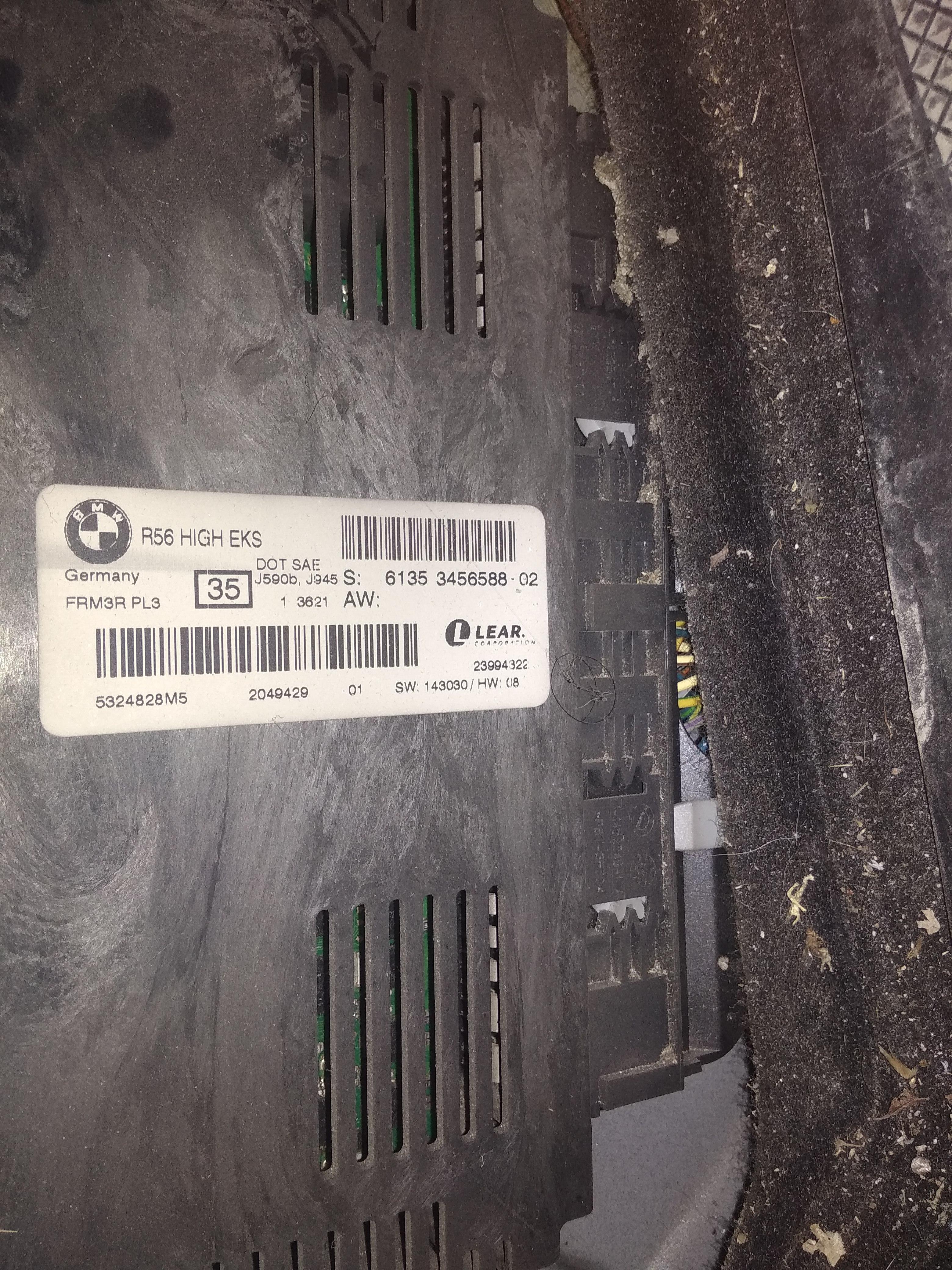

Etronic Inviato 5 Agosto 2018 Inviato 5 Agosto 2018 Sicuramente avrai già risolto, pero volevo dirti che quella in foto NON è il CAS, ma il modulo FRM detto anche "modulo vano piedi".
