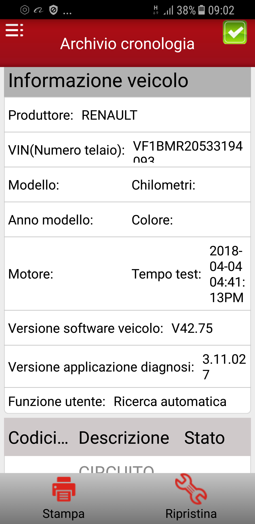

aladino81 Inviato 5 Aprile 2018 Inviato 5 Aprile 2018 come.da titolo ho messo questo Post per una cosa strana che mi è.capitata tenendo in considerazione il software e hardware ci vedo qualche cosa che non mi torna poi il file letto di solo tabelle da 40 kb quindi interfaccia inadeguata siccome il mio amico sostiene che la macchina e stata preparata.... chiedo informazioni a riguardo grazie....
Franciccio Inviato 5 Aprile 2018 Inviato 5 Aprile 2018 Buongiorno l’hai letta in obd o in bdm? E con quale attrezzo?
DIL 68 Inviato 5 Aprile 2018 Inviato 5 Aprile 2018 Ciao,dai più dati,altrimenti diventa difficile darti un aiuto. Che auto è? che motorizzazione,hw e sw centralina?

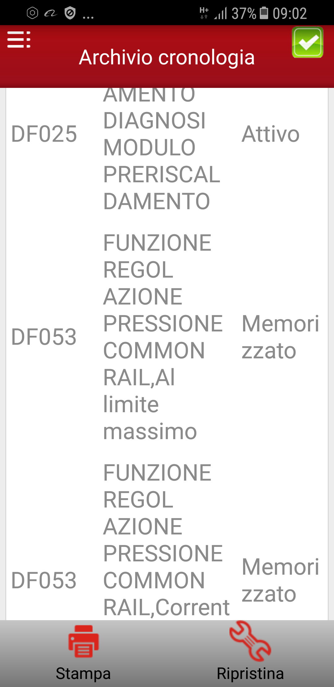

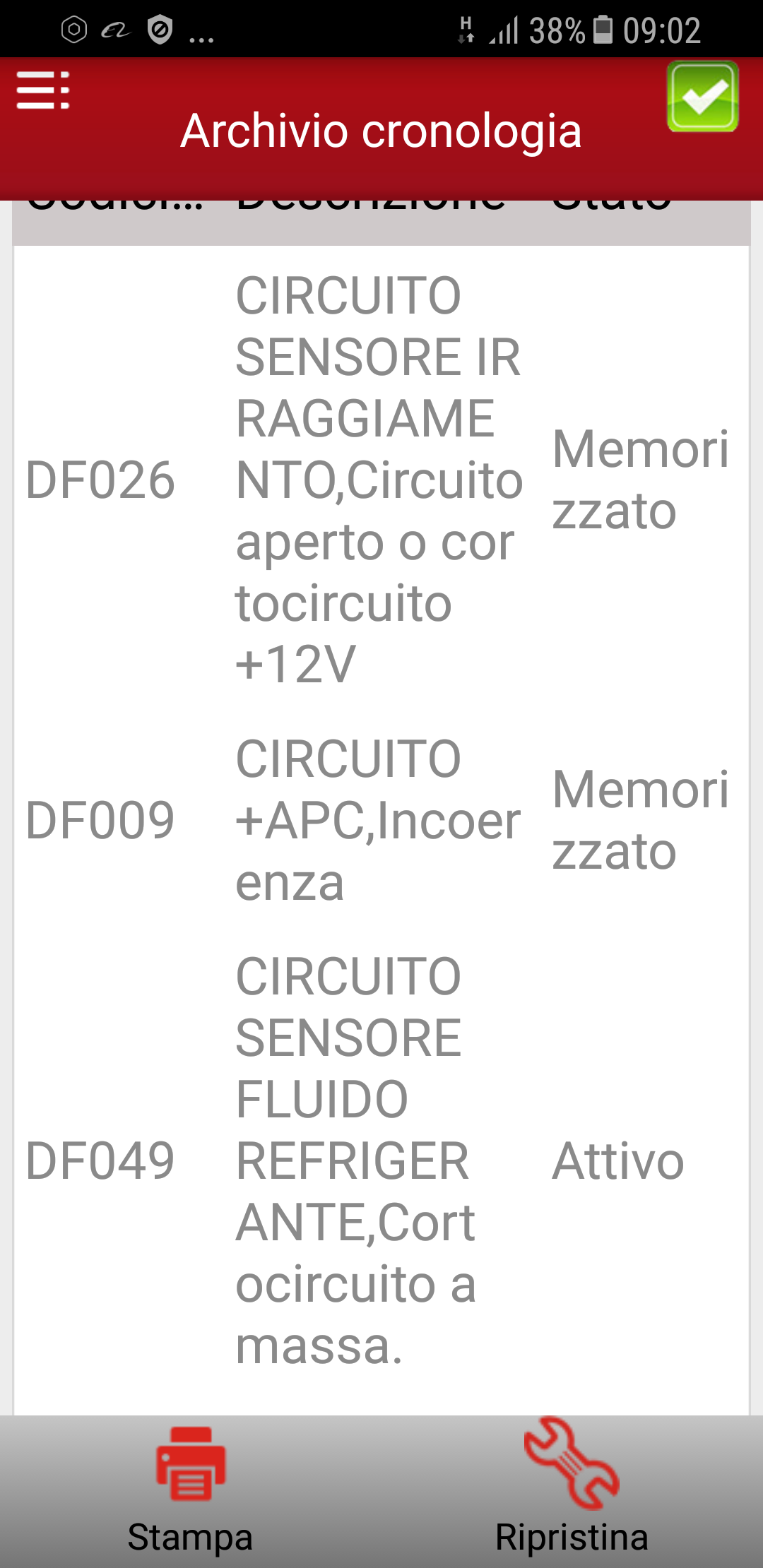

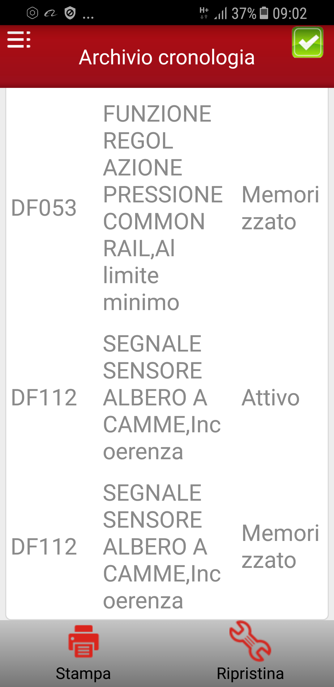

aladino81 Inviato 5 Aprile 2018 Autore Inviato 5 Aprile 2018 (modificato) grazie di avermi risp. cominque ho messo le foto !!! comunque e una renault megane 1.5 dci del 2005 101 hp con centralina delphy d d c r siliconata hardware se non erro 419 software 340 L ho letta in obd il software sostiene completa ma ha letto solo tabelle secondo me ma nel mio Gal fgtech risulta diverso in più nemmeno ecm mi trova i driver scusate se adesso non posso postare il file ma sto con il cell il problema che sostiene il mio amico praticamente che gli va in Recovery l'auto questa è la mia diagnosi in poche parole sta in croce Modificato 5 Aprile 2018 da aladino81
