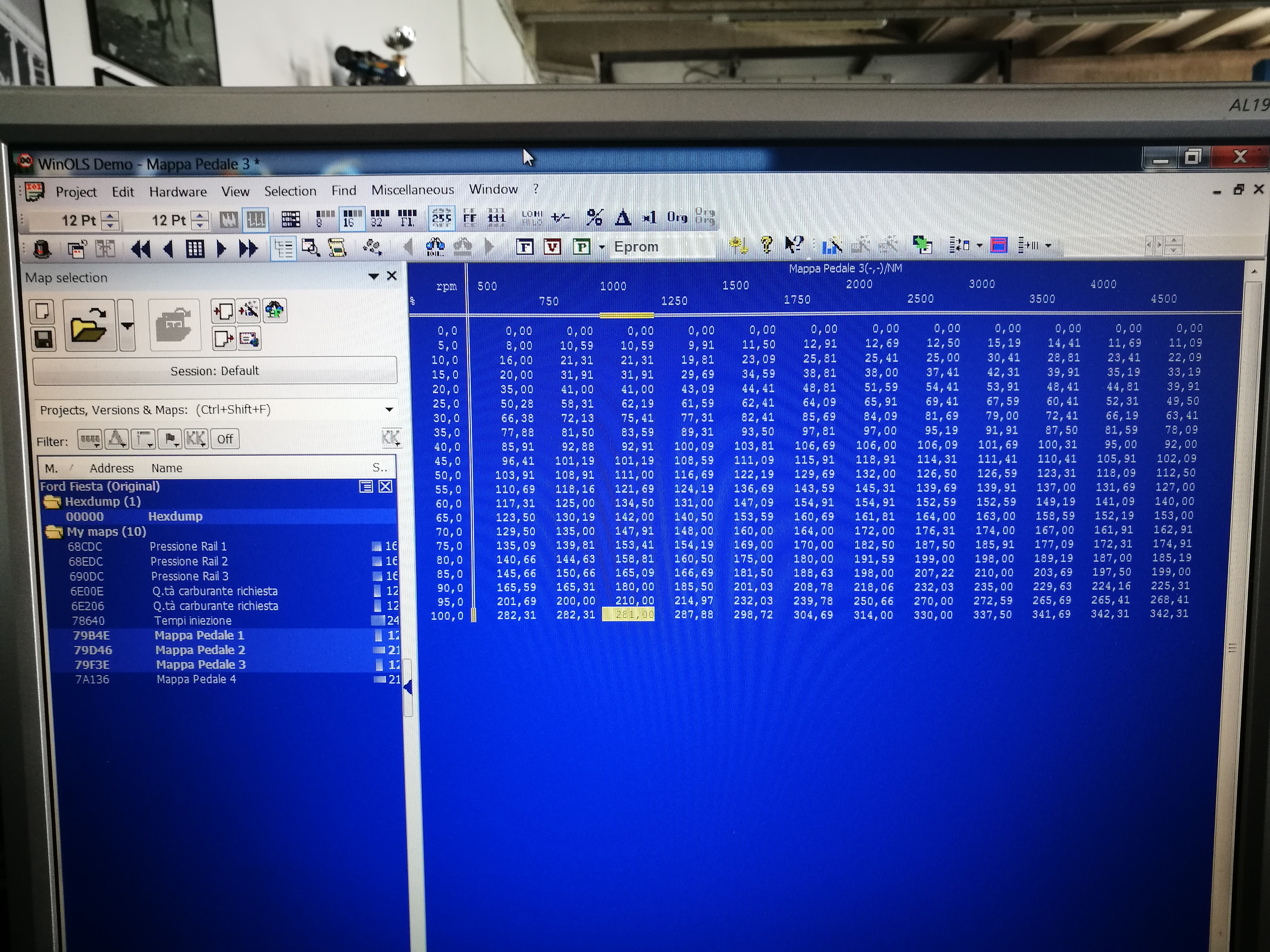

Daniele89 Inviato 6 Aprile 2018 Autore Inviato 6 Aprile 2018 (modificato) Ragazzi ho un dubbio inerente a questa centralina su winols provo a selezionare le mappe che riesco a trovare ma non avendo il break Point Come faccio a esportare mele per lavorare e inserire i fattori di conversione? Se uso il tasto K Non me le fa selezionare @Errecinque @Tky magari tu hai visto qualcosa Grazie Modificato 6 Aprile 2018 da Daniele89
Errecinque Inviato 6 Aprile 2018 Inviato 6 Aprile 2018 16 minuti fa, Daniele89 ha scritto: Ragazzi ho un dubbio inerente a questa centralina su winols provo a selezionare le mappe che riesco a trovare ma non avendo il break Point Come faccio a esportare mele per lavorare e inserire i fattori di conversione? Se uso il tasto K Non me le fa selezionare @Errecinque @Tky magari tu hai visto qualcosa Grazie I Bp in quella ecu sono tutti insieme ad inizio mappa se non ricordo male. Usa gli stessi BP per più mappe. Damos non ne ho mai visti di quella ecu. Per capirla devi fare parecchi test cominciando dalle mappe che ti indica ecm
Daniele89 Inviato 6 Aprile 2018 Autore Inviato 6 Aprile 2018 (modificato) 3 minuti fa, Errecinque ha scritto: I Bp in quella ecu sono tutti insieme ad inizio mappa se non ricordo male. Usa gli stessi BP per più mappe. Damos non ne ho mai visti di quella ecu. Per capirla devi fare parecchi test cominciando dalle mappe che ti indica ecm Ho visto, ma capire quale bp per quale mappa. Io non uso ecm.. I driver che ho indicano alcune mappe con nomi uguali ed è molto difficile interpretare.. ora le fiesta sono del 2007 2008 che non ci sia in giro niente? Nella discussione che avevi postato tu impariamo le Siemens ho visto in un'immagine che le driver wish eri riuscito a metterle in mappa Modificato 6 Aprile 2018 da Daniele89
Errecinque Inviato 6 Aprile 2018 Inviato 6 Aprile 2018 7 minuti fa, Daniele89 ha scritto: Ho visto, ma capire quale bp per quale mappa. Io non uso ecm.. I driver che ho indicano alcune mappe con nomi uguali ed è molto difficile interpretare.. ora le fiesta sono del 2007 2008 che non ci sia in giro niente? Nella discussione che avevi postato tu impariamo le Siemens ho visto in un'immagine che le driver wish eri riuscito a metterle in mappa Sono rimasto fermo a questo su quella ecu WinOLS (Ford Fiesta (Original) - FM15157000000).ols 1
Errecinque Inviato 6 Aprile 2018 Inviato 6 Aprile 2018 3 minuti fa, Daniele89 ha scritto: Grazie erre ora do uno sguardo... Non so manco più cosa c'è dentro....l'ho girato dal cellu
Daniele89 Inviato 6 Aprile 2018 Autore Inviato 6 Aprile 2018 Allora ho provato a vedere il tuo damos Ho modificato la mappa pedale inserito gli assi così Secondo te può andare
