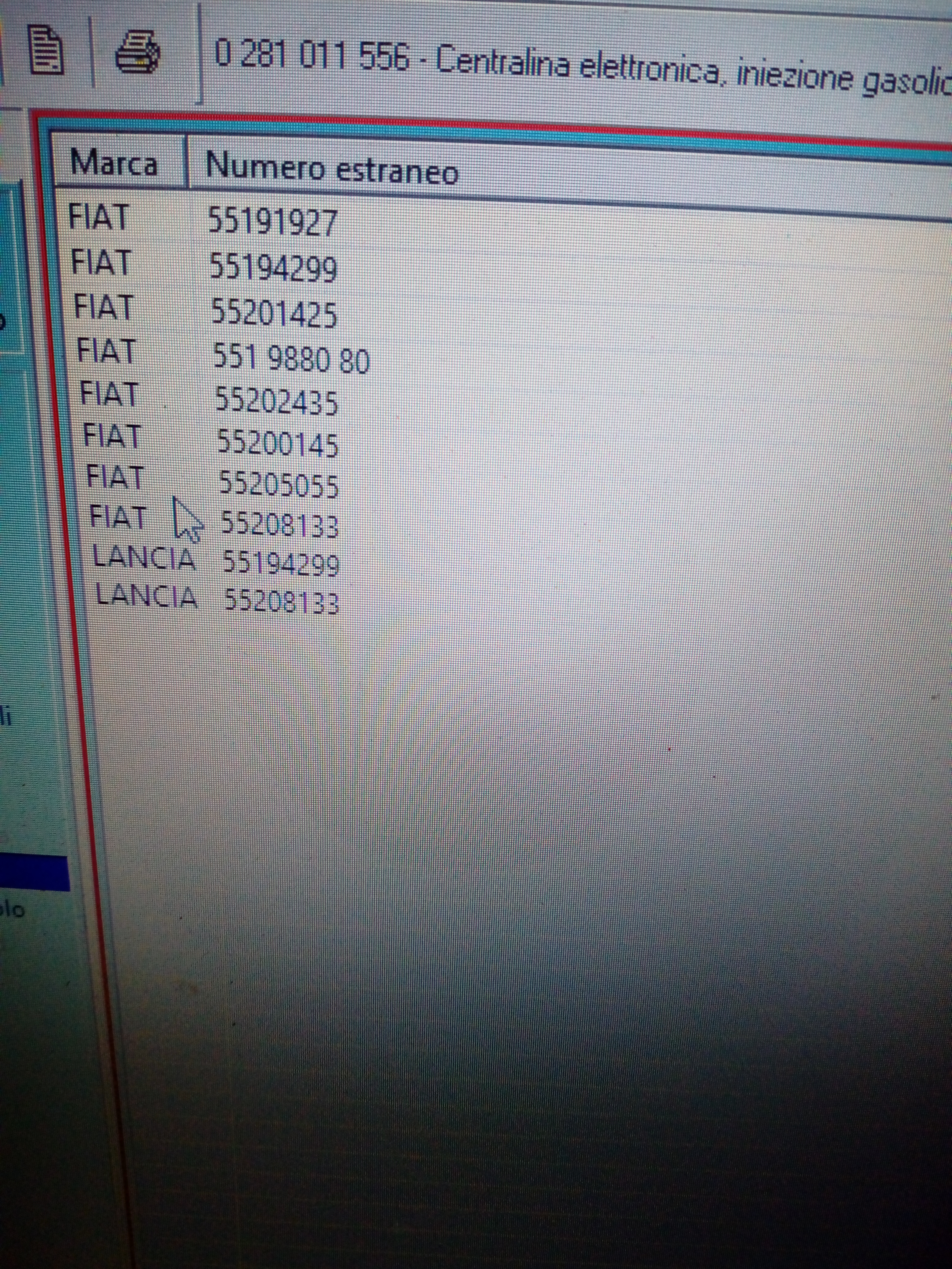

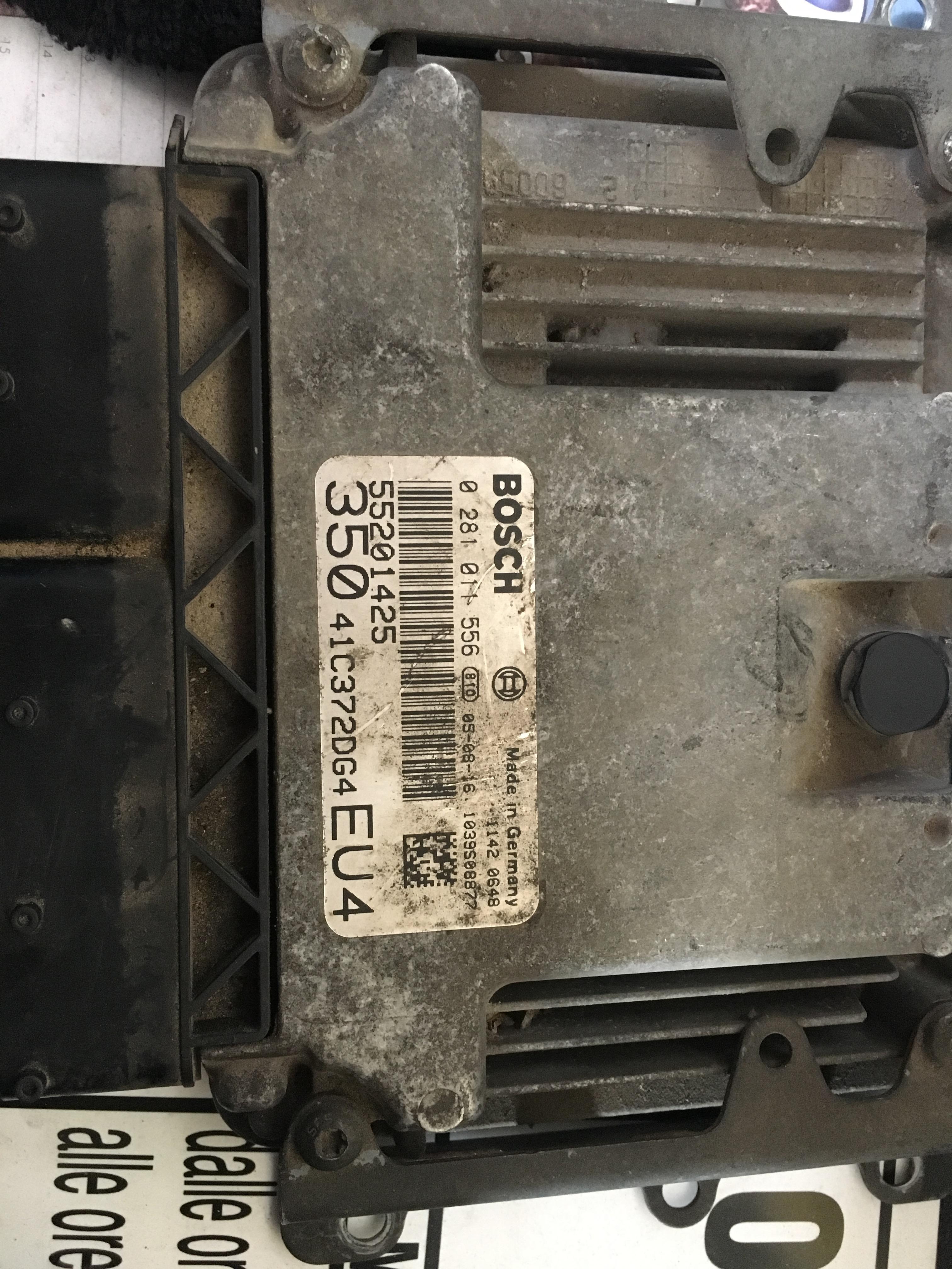

Ciao a tutti, sapreste aiutarmi a capire il modelo di questa centralina ? Si tratta di una lancia musa del 2006 1.9diesel
È un EDC16C9?

E' una Bosch edc16c9 e la leggi sia in BDM che seriale.. prova a leggerla a banco e vedi se difetta.. poi controlla il body... in diagnosi esce solo su motore o anche altro? Che errori trovi?

Non riesco a trovare questa centralina,  ho visto che EDC16C9 c è anche per Opel ecc ma non penso siano compatibili no?
