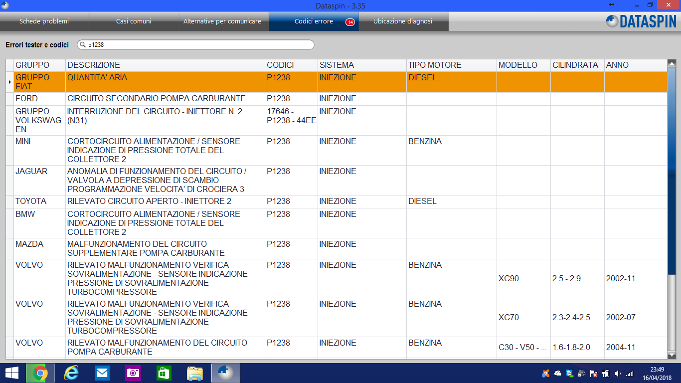

Fresa Inviato 16 Aprile 2018 Inviato 16 Aprile 2018 1 ora fa, gianfrancocalc ha scritto: strano ho questo errore p1238 (velocità flusso aria) che non riesco a capire cosa potrebbe essere, sinceramente ero convinto che era la valvola EGR ma niente l errore c'è ancora e il problema che l'auto va in recovery . P1238=Circuito secondario pompa carburante (modulo di comando pompa carburante)
dscar Inviato 16 Aprile 2018 Inviato 16 Aprile 2018 23 minuti fa, gianfrancocalc ha scritto: allora ragazzi ci sono aggiornamenti prima di tutto grazie a tutti. Ho appena fatto una diagnosi e praticamente adesso quell'errore non c'è più il cliente mi aveva chiamato sul cell. ed io ero convinto che fosse lo stesso problema invece e uscito fuori SENSORE SOVRALIMENTAZIONE!!! abbiamo fatto un giro con diagnosi collegata ed effettivamente i valori da sovralimentazione misurata a sovralimentazione obbiettivo sono lontanissimi cioè completamente diversi. A questo punto il meccanico domani gli controlla o il sensore oppure la valvola pierbur che gestisce la geometria come ha detto Paoletto. Per il resto il file caricato da me dovrebbe andare bene giusto? Ascolta riguardo il suggerimento da me scritto sopra potrebbe essere xk quando avevo quel problema mi dava anche pressione sovralimentazione perciò prova a staccare lo spinotto della valvola spegnimento e vedere se nn va più in recovery.. Prova

paoletto Inviato 16 Aprile 2018 Inviato 16 Aprile 2018 1 ora fa, Fresa ha scritto: P1238=Circuito secondario pompa carburante (modulo di comando pompa carburante) ciao non sempre dipende dalla motorizzazione
