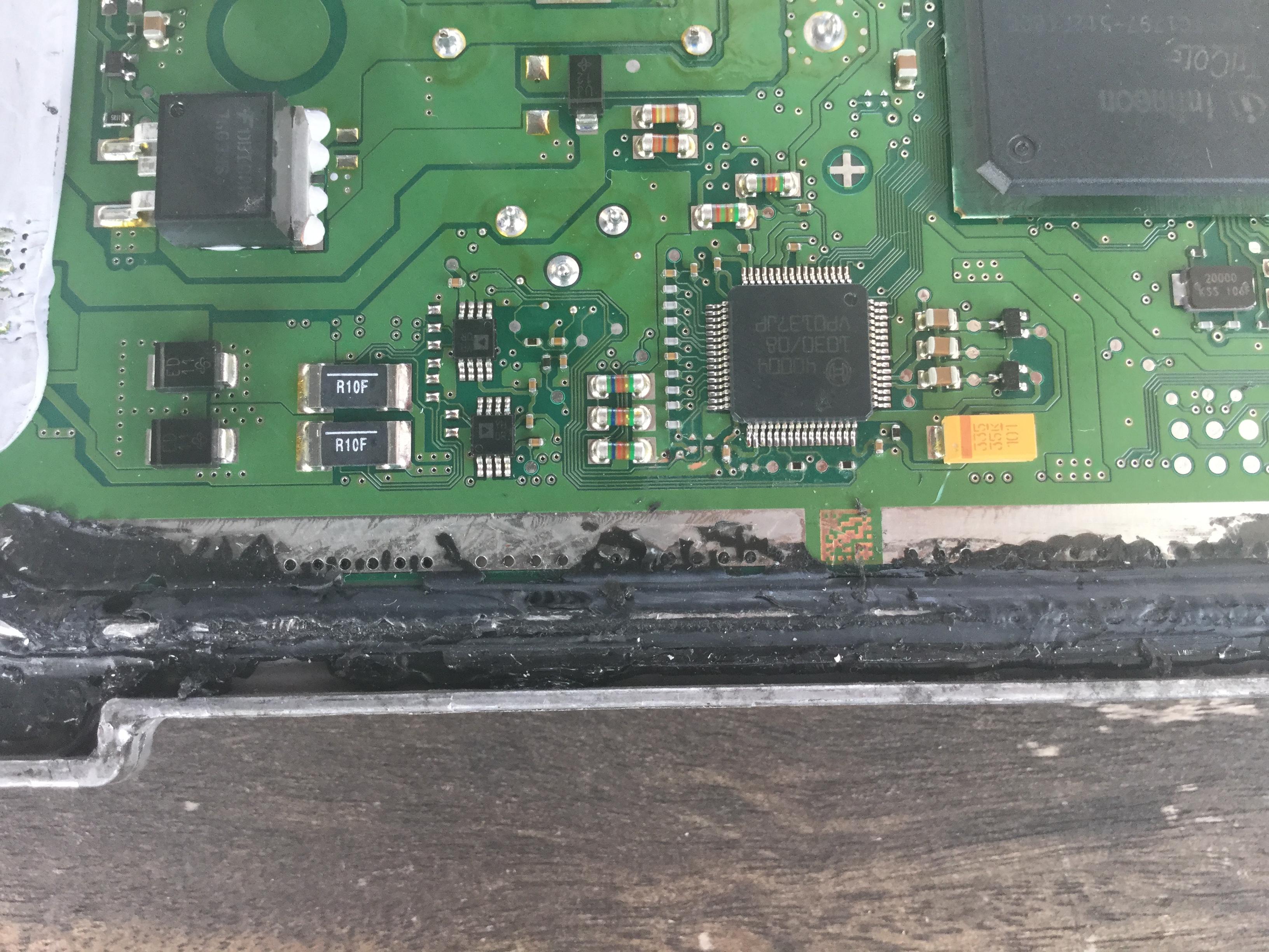

Skybroi Inviato 29 Aprile 2018 Autore Inviato 29 Aprile 2018 Niente da fare non fa nemmeno id ECU mi viene quasi il sospetto che abbia rovinato qualche componente aprendola, ma la seconda volta non la prima
INSONNIA-75 Inviato 29 Aprile 2018 Inviato 29 Aprile 2018 Il 29/04/2018 at 12:26, Skybroi ha scritto: Niente da fare non fa nemmeno id ECU mi viene quasi il sospetto che abbia rovinato qualche componente aprendola, ma la seconda volta non la prima Expand Metti qualche foto.della ecu
Skybroi Inviato 29 Aprile 2018 Autore Inviato 29 Aprile 2018 Il 29/04/2018 at 14:39, INSONNIA-75 ha scritto: Metti qualche foto.della ecu Expand Eccole, 7P0907401

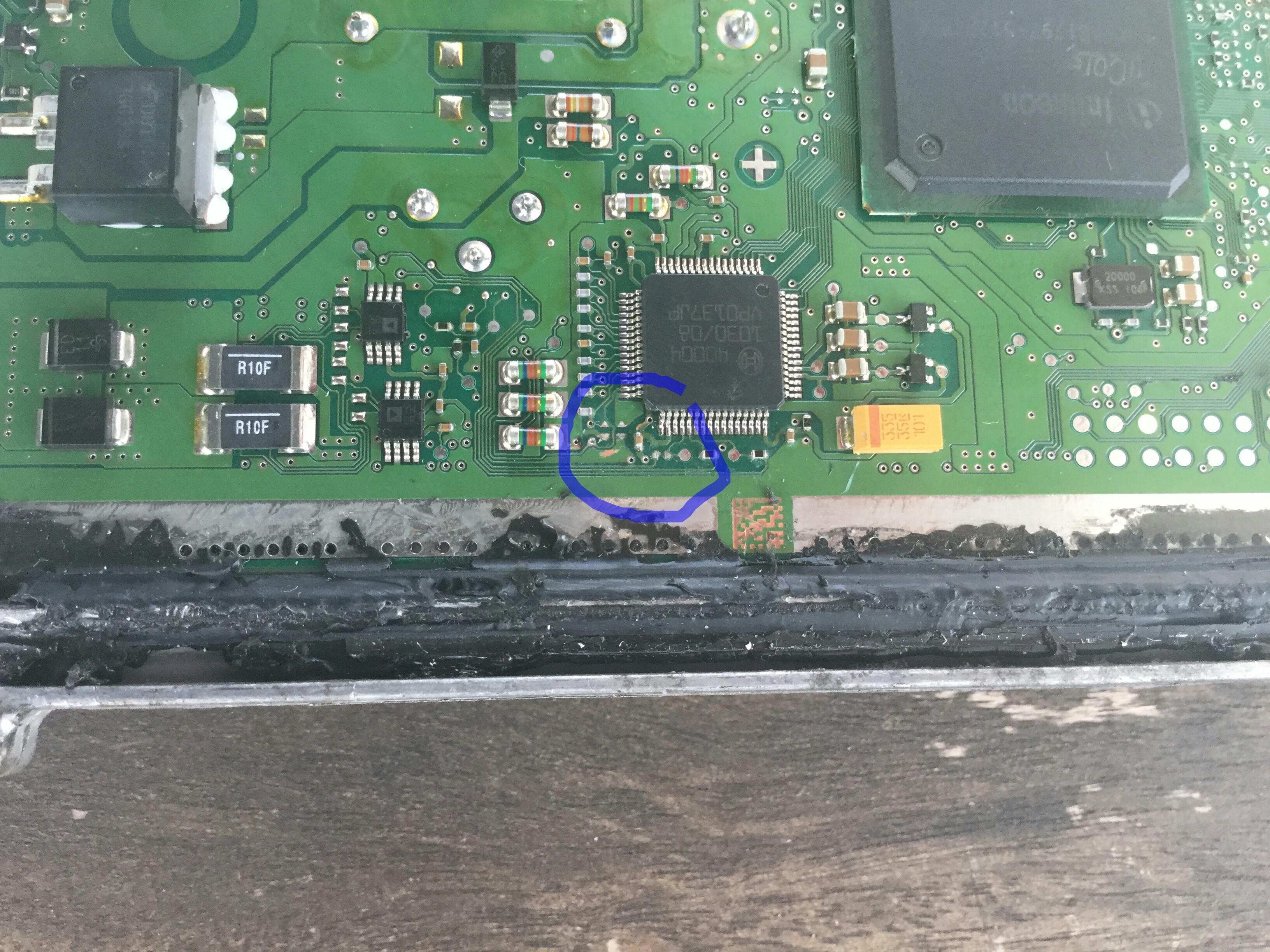

Skybroi Inviato 29 Aprile 2018 Autore Inviato 29 Aprile 2018 Credo di aver raschiato dei componenti aprendola, mi sembra ne manchino 3 qualcuno sa indicarmi i valori per favore
INSONNIA-75 Inviato 29 Aprile 2018 Inviato 29 Aprile 2018 Il 29/04/2018 at 16:42, Skybroi ha scritto: Credo di aver raschiato dei componenti aprendola, mi sembra ne manchino 3 qualcuno sa indicarmi i valori per favore Expand Dove hai cerchiato ti sono saltate 2 resistenze!!! 1

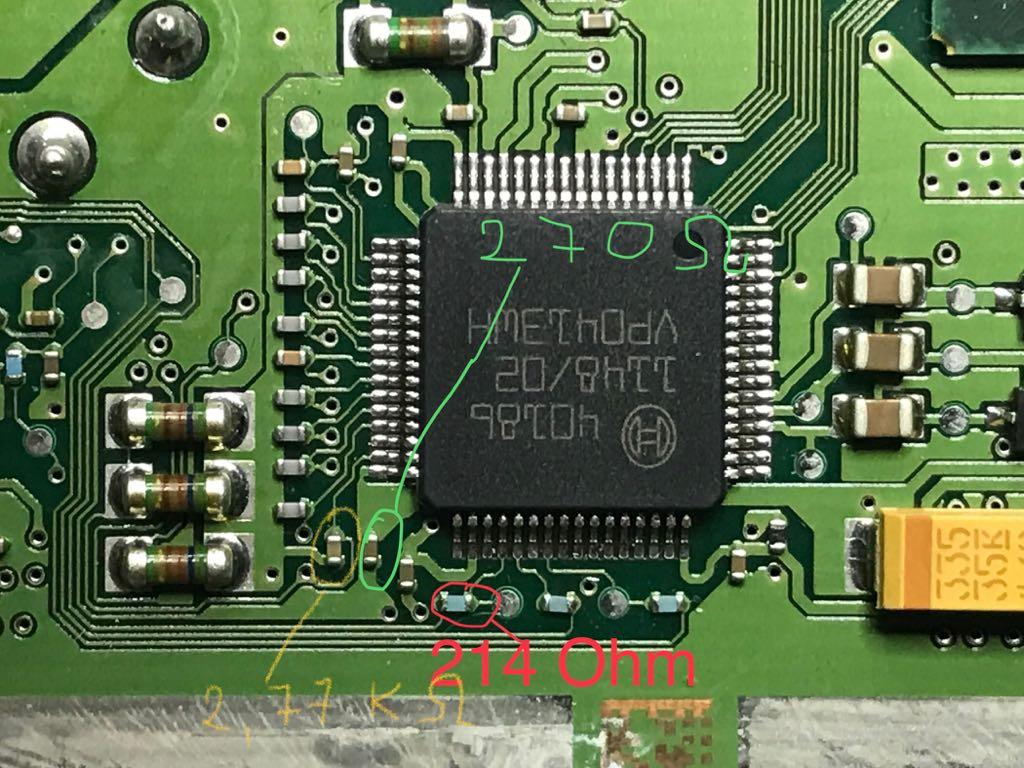

joker01 Inviato 29 Aprile 2018 Inviato 29 Aprile 2018 guarda la foto,non ne ho trovate con qualità migliore ma.......... per me ne sono saltate 3;dove ho segnato con i punti gialli io misurerei le 2 resistenze e metterei la mancante con uguale valore. dove ho segnato con i punti rossi è dove insonnia dice che ne mancano 2 e io proverei a saldarne 2 con valore uguale a quella rimasta...... punti rossi 3 resistenze uguali punti gialli 3 resistenze uguali vedi tu se vuoi provare.......... 1

Skybroi Inviato 30 Aprile 2018 Autore Inviato 30 Aprile 2018 Il 29/04/2018 at 21:04, joker01 ha scritto: guarda la foto,non ne ho trovate con qualità migliore ma.......... per me ne sono saltate 3;dove ho segnato con i punti gialli io misurerei le 2 resistenze e metterei la mancante con uguale valore. dove ho segnato con i punti rossi è dove insonnia dice che ne mancano 2 e io proverei a saldarne 2 con valore uguale a quella rimasta...... punti rossi 3 resistenze uguali punti gialli 3 resistenze uguali vedi tu se vuoi provare.......... Expand si credo che farò cosi non ho altra soluzione speriamo funzioni...

Skybroi Inviato 30 Aprile 2018 Autore Inviato 30 Aprile 2018 Il 29/04/2018 at 21:04, joker01 ha scritto: guarda la foto,non ne ho trovate con qualità migliore ma.......... per me ne sono saltate 3;dove ho segnato con i punti gialli io misurerei le 2 resistenze e metterei la mancante con uguale valore. dove ho segnato con i punti rossi è dove insonnia dice che ne mancano 2 e io proverei a saldarne 2 con valore uguale a quella rimasta...... punti rossi 3 resistenze uguali punti gialli 3 resistenze uguali vedi tu se vuoi provare.......... Expand una è una resistenza è tutto il giorno che la cerco su pezzi di recupero ma niente, gli altri due sono due condensatori ma non sapendo il valore non so se rischiarmela... Prima comuque ho sempre quella resistenza da trovare...

joker01 Inviato 1 Maggio 2018 Inviato 1 Maggio 2018 Il 30/04/2018 at 19:43, Skybroi ha scritto: Magari sarebbe perfetto! Expand we...... un caro amico fidato mi ha passato questa..... sono tutte resistenze..... 3
Skybroi Inviato 1 Maggio 2018 Autore Inviato 1 Maggio 2018 Il 01/05/2018 at 10:21, joker01 ha scritto: we...... un caro amico fidato mi ha passato questa..... sono tutte resistenze..... Expand Grazie mille ok se sei sicuro che sono resistenze mi fido, prendo se le trovo di recupero oppure le ordino e ti faccio sapere! grazie ancora per la disponibilità!
Skybroi Inviato 1 Maggio 2018 Autore Inviato 1 Maggio 2018 Il 01/05/2018 at 10:21, joker01 ha scritto: we...... un caro amico fidato mi ha passato questa..... sono tutte resistenze..... Expand Ciao non vorrei abusare della tua disponibilità ma, da quello che so io in Smd le resistenze sono tutte nere, mentre i condensatori di svariati colori, non è che per caso il tuo amico ha misurato la resistenza interna dei condensatori?
sisco Inviato 1 Maggio 2018 Inviato 1 Maggio 2018 non vorrei fare il guastafeste ma quella cerchiata in giallo e quella cerchiata in verde a me sembrano condensatori 1
Skybroi Inviato 1 Maggio 2018 Autore Inviato 1 Maggio 2018 Il 01/05/2018 at 13:09, sisco ha scritto: non vorrei fare il guastafeste ma quella cerchiata in giallo e quella cerchiata in verde a me sembrano condensatori Expand Si l'avevo pensato anch'io
joker01 Inviato 1 Maggio 2018 Inviato 1 Maggio 2018 lo so ragazzi anche a me a guardarli sembrano condensatori ma l ho risentito adesso e mi conferma che sono resistenze..... 2,77kohm 214ohm 270 ohm che ti devo dire......questo è quello che mi è stato detto;non avendo visionato con i miei occhi non posso dare la certezza al 100%.... vedi tu cosa vuoi fare......tua ecu, tuoi rischi
INSONNIA-75 Inviato 1 Maggio 2018 Inviato 1 Maggio 2018 Il 01/05/2018 at 13:06, Skybroi ha scritto: Ciao non vorrei abusare della tua disponibilità ma, da quello che so io in Smd le resistenze sono tutte nere, mentre i condensatori di svariati colori, non è che per caso il tuo amico ha misurato la resistenza interna dei condensatori? Expand Quelle sono resistenze smd
joker01 Inviato 1 Maggio 2018 Inviato 1 Maggio 2018 Il 01/05/2018 at 14:36, INSONNIA-75 ha scritto: Quelle sono resistenze smd Expand direi che allora non resta che provare....... insonnia posso chiedere da cosa si capisce......
Skybroi Inviato 1 Maggio 2018 Autore Inviato 1 Maggio 2018 Il 01/05/2018 at 13:38, joker01 ha scritto: lo so ragazzi anche a me a guardarli sembrano condensatori ma l ho risentito adesso e mi conferma che sono resistenze..... 2,77kohm 214ohm 270 ohm che ti devo dire......questo è quello che mi è stato detto;non avendo visionato con i miei occhi non posso dare la certezza al 100%.... vedi tu cosa vuoi fare......tua ecu, tuoi rischi Il 01/05/2018 at 13:38, joker01 ha scritto: lo so ragazzi anche a me a guardarli sembrano condensatori ma l ho risentito adesso e mi conferma che sono resistenze..... 2,77kohm 214ohm 270 ohm che ti devo dire......questo è quello che mi è stato detto;non avendo visionato con i miei occhi non posso dare la certezza al 100%.... vedi tu cosa vuoi fare......tua ecu, tuoi rischi Expand Ok solo non esistono 2,77k o sono 2,74 o 2,77 tutto qui... Se sbaglio la friggo del tutto... Expand
Skybroi Inviato 1 Maggio 2018 Autore Inviato 1 Maggio 2018 Poi controllando il terzo a fianco (per farlo bisogna sollevarlo da un parte altrimenti segna una resistenza da 3k e qualcosa) si tratta di un condensatore da 100nf
joker01 Inviato 1 Maggio 2018 Inviato 1 Maggio 2018 Fai bene a essere diffidente lo sarei anche io.......... Aspetta qualche giorno se puoi....magari arriva qualche info nuova.... 1
sisco Inviato 1 Maggio 2018 Inviato 1 Maggio 2018 (modificato) Il 01/05/2018 at 17:16, Skybroi ha scritto: Poi controllando il terzo a fianco (per farlo bisogna sollevarlo da un parte altrimenti segna una resistenza da 3k e qualcosa) si tratta di un condensatore da 100nf Expand per come la vedo io hai 3 strade da seguire 1: trovi 2 condensatori e 1 resistenza del valore dei componenti confinanti e li saldi e provi 2: trovi una ecu usata così puoi misurare il valore reale dei componenti mancanti (sollevando da un lato come hai giustamente fatto notare prima) e così puoi recuperare tutte è due le ecu 3: aspetti che qualcuno che ha una ecu uguale ti faccia il favore di misurare (correttamente) il valore dei componenti che ti mancano (che poi i condensatori come si misurano?) ma mi sembra da quello che hai scritto che tu sappia misurarli Modificato 1 Maggio 2018 da sisco 1
Skybroi Inviato 1 Maggio 2018 Autore Inviato 1 Maggio 2018 Il 01/05/2018 at 19:32, sisco ha scritto: per come la vedo io hai 3 strade da seguire 1: trovi 2 condensatori e 1 resistenza del valore dei componenti confinanti e li saldi e provi 2: trovi una ecu usata così puoi misurare il valore reale dei componenti mancanti (sollevando da un lato come hai giustamente fatto notare prima) e così puoi recuperare tutte è due le ecu 3: aspetti che qualcuno che ha una ecu uguale ti faccia il favore di misurare (correttamente) il valore dei componenti che ti mancano (che poi i condensatori come si misurano?) Expand I condensatori io li misuro con un tester con capacimetro. Già ho provato a spulciare in giro ma nessuno ne ha una...
Skybroi Inviato 1 Maggio 2018 Autore Inviato 1 Maggio 2018 Il 01/05/2018 at 18:46, joker01 ha scritto: Fai bene a essere diffidente lo sarei anche io.......... Aspetta qualche giorno se puoi....magari arriva qualche info nuova.... Expand Lo spero, comunque la resistenza da 215 ohm la confermo, e credo sempre per supposizione e somiglianza che il primo a sinistra sia un condensatore da 1nf e quello a destra da 100nf come il fratello vicino.

Skybroi Inviato 15 Maggio 2018 Autore Inviato 15 Maggio 2018 allora con i due condensatori supposti il primo componente prende il valore di 2,77 kohm e ci siamo ma il secondo invece è 330 invece che 270
