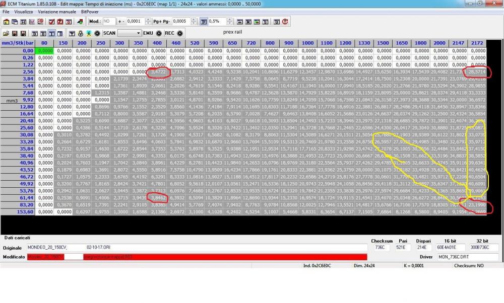

Mystral Inviato 29 Aprile 2018 Autore Inviato 29 Aprile 2018 Fatta con ecm titanium originale. La macchina spinge bene ma consuma troppo in città, mentre in autostrada i consumi sono ottimi.
psim Inviato 29 Aprile 2018 Inviato 29 Aprile 2018 1 minuto fa, Mystral ha scritto: Fatta con ecm titanium originale. La macchina spinge bene ma consuma troppo in città, mentre in autostrada i consumi sono ottimi. Fai una foto di Ecm con il file caricato così vedo indirizzi e nomi mappe
Mystral Inviato 29 Aprile 2018 Autore Inviato 29 Aprile 2018 16 minuti fa, psim ha scritto: Fai una foto di Ecm con il file caricato così vedo indirizzi e nomi mappe

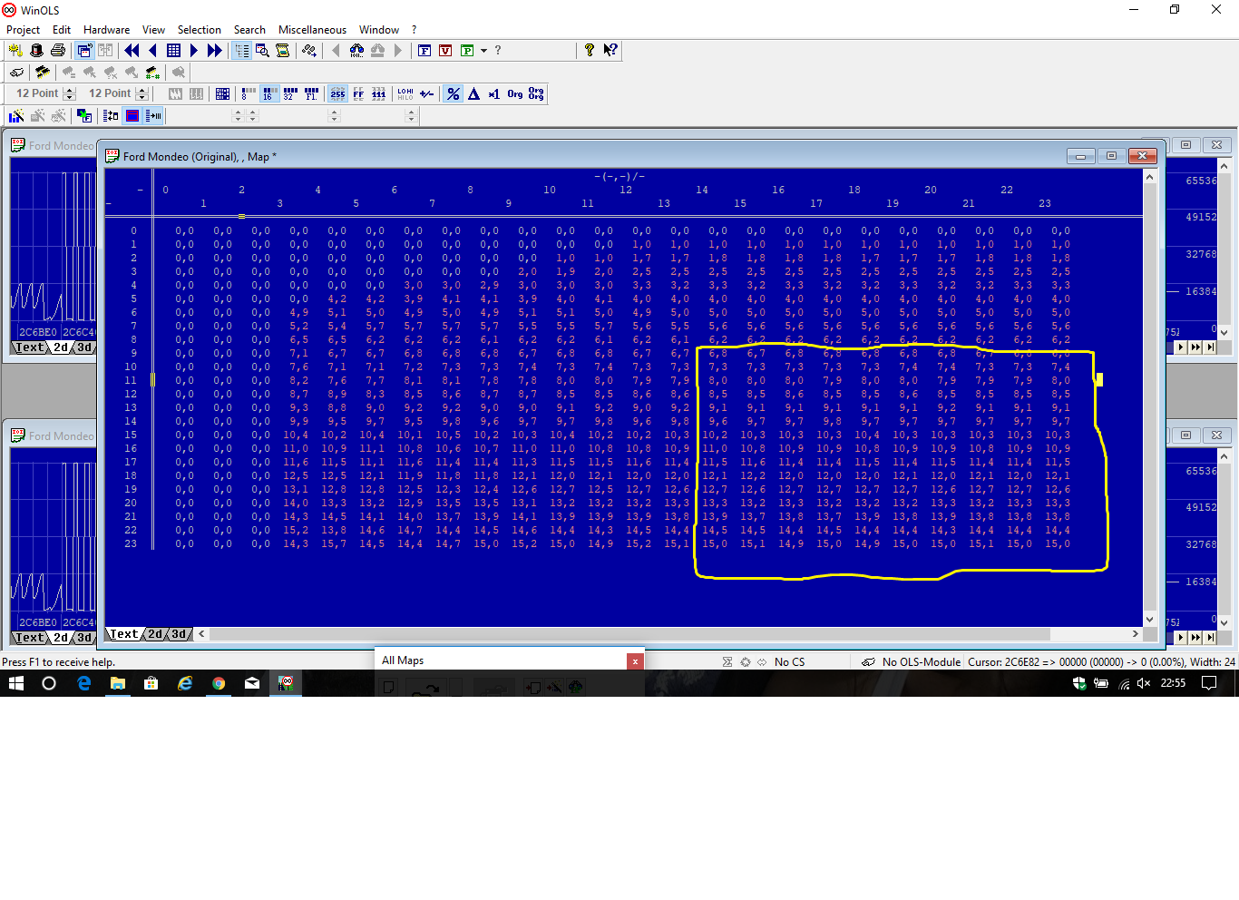

joker01 Inviato 30 Aprile 2018 Inviato 30 Aprile 2018 Il 26/4/2018 at 22:06 , Mystral ha scritto: Ciao a tutti. Come da oggetto chiedo una valutazione su questa mappa fatta. Trattasi di Delphi DCM6.1 Un consiglio è sempre ben accetto. questa dovrebbe essere la ecu..... Il 29/4/2018 at 21:35 , psim ha scritto: Immagino fumasse come una ciminiera.. poi oltretutto ha sbagliato il verso in cui incrementare psim vado ancora in confusione nel leggere le mappe.....tu dici,e non lo metto in dubbio,che gli incrementi sono stati dati al contrario nella mappa tempi...... io guardando lo screen vedo che però i bp si leggono da sx a dx quindi il pieno carico dovrebbe essere in basso a sx nella tabella...... come fai a capire al volo che va letta al contrario...

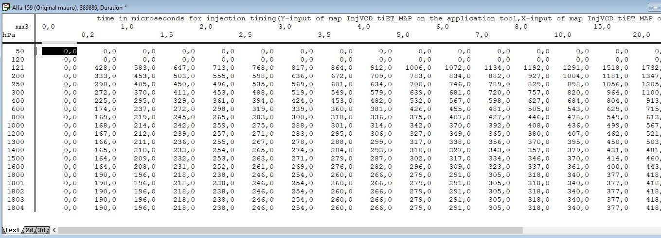

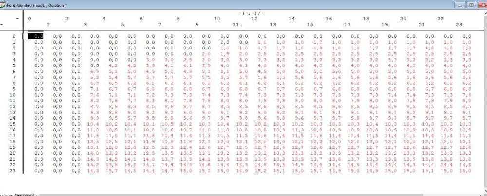

psim Inviato 1 Maggio 2018 Inviato 1 Maggio 2018 Allora ti spiego, solitamente le mappe tempo iniezione vanno osservate con l'asse x (colonne) in quantità gasolio (che può essere in Nm, mg o mm3 dipende dalla ecu) e l'asse y (righe) pressione gasolio come nella prima foto, e tu sai che il massimo carico lo hai nella zona in basso a destra ed è quella che si va a modificare, partendo da metà( è anche la zona sotto il valore massimo di tutta la mappa).. in modo che incrementi la durata dell'iniezione nel punto in cui realmente ha un senso farlo.. nella seconda foto ti mostro dove hai dato tu l'incremento e capirai da solo perché è sbagliato.. Purtroppo ecm non può ribaltare gli assi come winols e devi diventare scemo per modificarli, nella seconda e terza foto ho ribaltato gli assi così da avere in alto a dx il valore massimo e vedrai che hai sbagliato il verso 1
psim Inviato 1 Maggio 2018 Inviato 1 Maggio 2018 Io preferisco farlo in questo modo cosi aiuti la zona di coppia motore e non dai troppo dove non serve, io sono partito da metà ma puoi partire un po' prima, non avendo gli assi faccio fatica..
Mystral Inviato 1 Maggio 2018 Autore Inviato 1 Maggio 2018 Dunque...vediamo se ho capito bene... ...una modifica così sarebbe quella giusta per il mio tabellare in base ad ecm?
joker01 Inviato 1 Maggio 2018 Inviato 1 Maggio 2018 6 minuti fa, Mystral ha scritto: Dunque...vediamo se ho capito bene... ...una modifica così sarebbe quella giusta per il mio tabellare in base ad ecm? secondo me è corretto..... gli assi che da ecm per me sono corretti il verso di lettura è giusto da sx a dx......per una visualizzazione più chiara come intende psim bisogna invertire l asse x con l asse y..........cosa fattibile solo con winols. quindi in y avremo la prex rail in x avremo i mm3; comunque incrementando in z quella zona anche se giro gli assi con winols non dovrebbe cambiare nulla,solo un discorso di visualizzazione più chiara.......
psim Inviato 1 Maggio 2018 Inviato 1 Maggio 2018 13 minuti fa, Mystral ha scritto: Dunque...vediamo se ho capito bene... ...una modifica così sarebbe quella giusta per il mio tabellare in base ad ecm? Confermo che è corretto

joker01 Inviato 1 Maggio 2018 Inviato 1 Maggio 2018 per il discorso che ha sbagliato il verso sono ancora un po confuso......

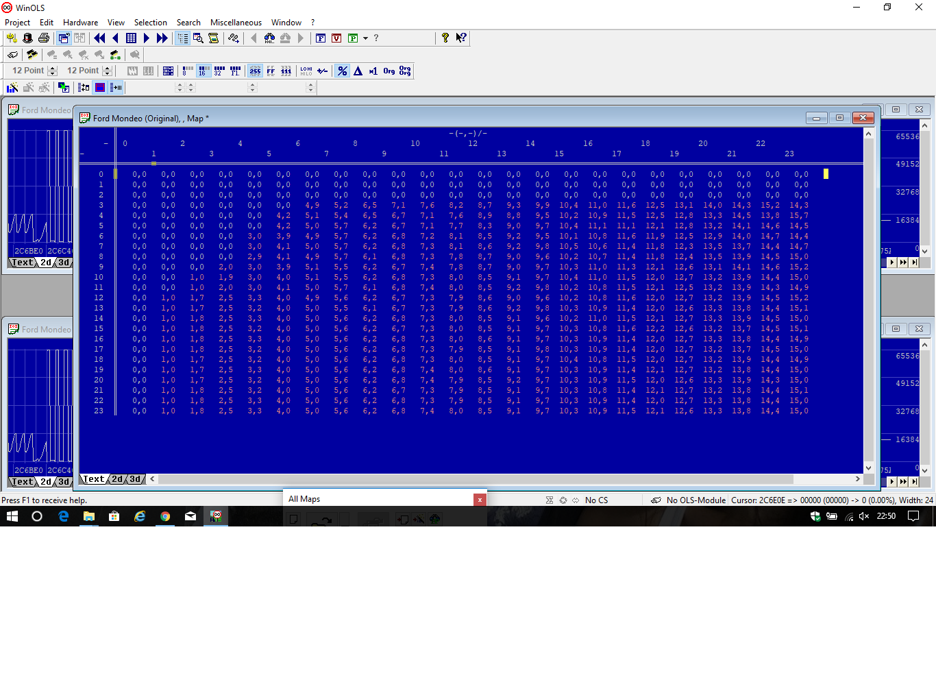

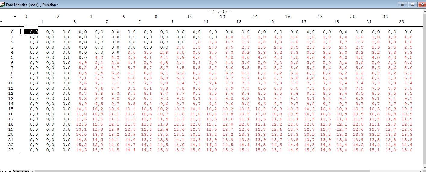

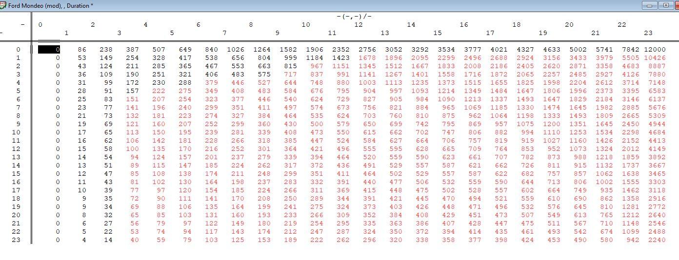

joker01 Inviato 1 Maggio 2018 Inviato 1 Maggio 2018 prendi questa foto che è la modifica che gli hanno fatto..... in alto a dx 28 di incremento e su quella colonna più scende più incrementa fino al max 40 andando in diagonale verso il centro della mappa i valori scendono come giusto che sia o sbaglio.... la mappa tempo lavora cosi: a tot mg e tot pressione ho tot ms più ho pressione più il tempo diminuisce....
Mystral Inviato 1 Maggio 2018 Autore Inviato 1 Maggio 2018 1 minuto fa, joker01 ha scritto: prendi questa foto che è la modifica che gli hanno fatto..... in alto a dx 28 di incremento e su quella colonna più scende più incrementa fino al max 40 andando in diagonale verso il centro della mappa i valori scendono come giusto che sia o sbaglio.... la mappa tempo lavora cosi: a tot mg e tot pressione ho tot ms più ho pressione più il tempo diminuisce.... E comunque un incremento con direzione da sx verso dx, non è costante perché è una modifica che ha fatto sicuramente in 2d manualmente e dunque l'incremento non è lineare
joker01 Inviato 1 Maggio 2018 Inviato 1 Maggio 2018 (modificato) che non sia lineare e fatta alla c......non ci piove.........volevo però capire da cosa si vede cosi clamorosamente l incremento dato nel verso errato..... Modificato 1 Maggio 2018 da joker01

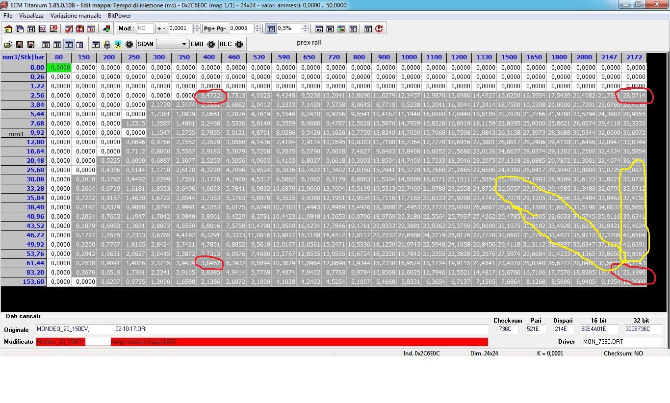

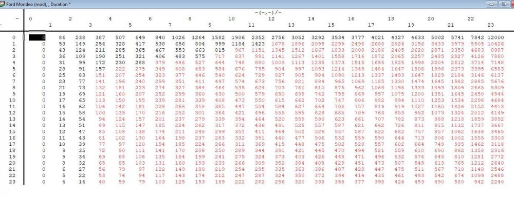

joker01 Inviato 1 Maggio 2018 Inviato 1 Maggio 2018 questi sono gli incrementi in % con gli assi che si vedono su ecm.....

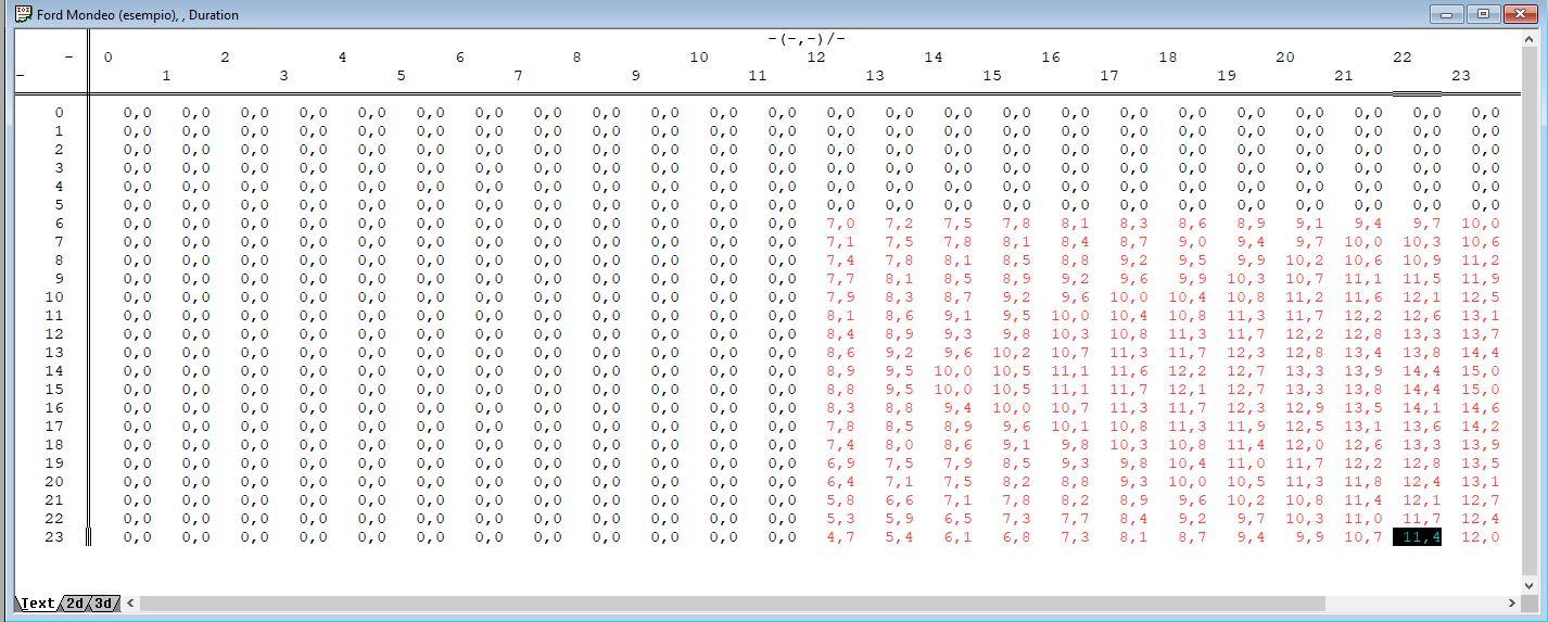

joker01 Inviato 1 Maggio 2018 Inviato 1 Maggio 2018 questi con assi invertiti..........quindi in x abbiamo i mm3 e in y i bar..... se guardiamo la zona in basso cerchiata solo la zona cerchiata in giallo in questo e anche sull altro screen la percentuale sale dall alto a sx al basso a dx..... come la modifica corretta che hai fatto tu sul tuo screen ecm.....

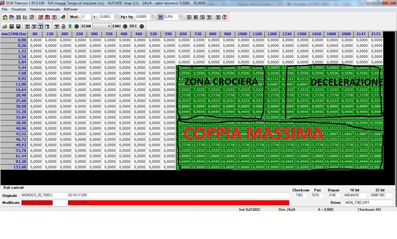

psim Inviato 3 Maggio 2018 Inviato 3 Maggio 2018 Per spiegarvi un po' cosa intendo.. P:S: ve lo avrei fatto prima ma è una settimana infernale 1
psim Inviato 3 Maggio 2018 Inviato 3 Maggio 2018 Quindi come potete vedere non ha senso modificare pesantemente la zona di decelerazione, è nafta buttata, mentre la zona crociera/partenze non va incrementata troppo pena aumento dei consumi.. bisogna concentrare l'incremento verso la zona di coppia massima per poter avere maggiori prestazioni
