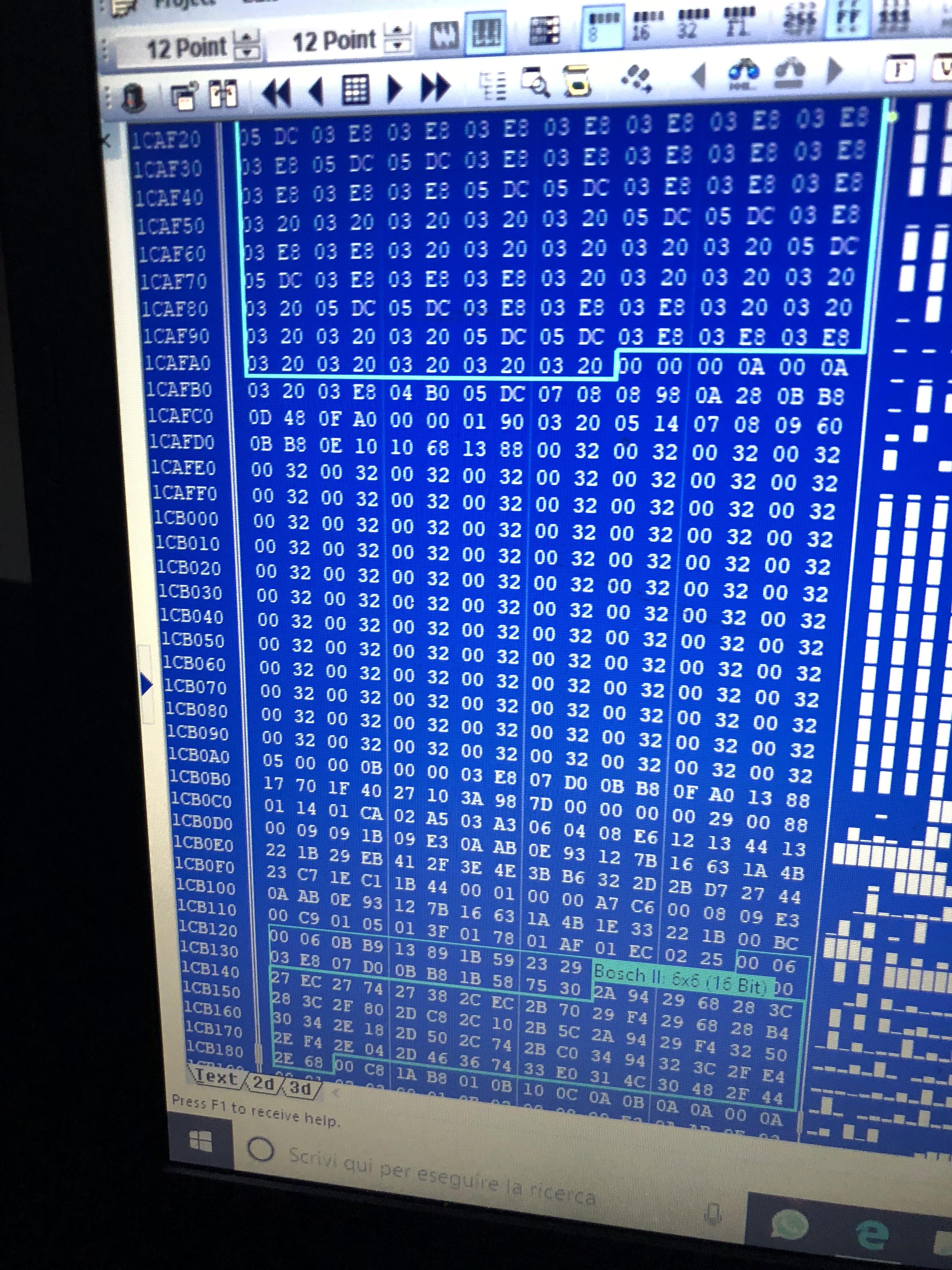

Robertofiat Inviato 11 Maggio 2018 Inviato 11 Maggio 2018 Buona sera ragazzi ho bisogno del vostro aiuto, dovrei aggiungere il rev limiter su un alfa 147 8v 120 c’è già mappata da terzi. Il mio amico deve fare una gara rombo e vorrebbe inserire il rev. premetto che ho già fatto la lettura usoecm e winols ma non so dove mettere mano, qualcuno può aiutarmi ? Mi servirebbe sapere l’indirizzo in 2d su winols grazie mille

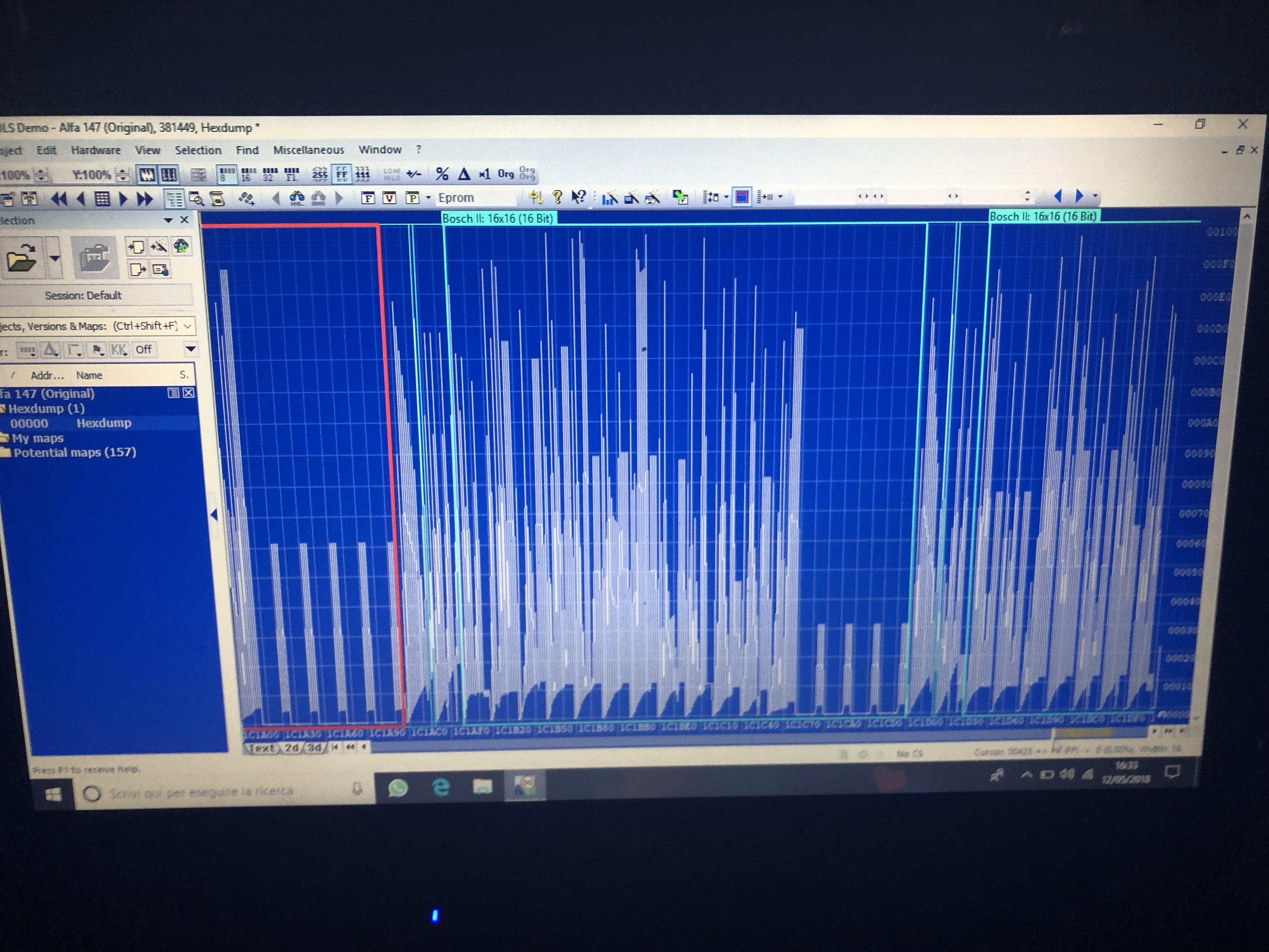

Robertofiat Inviato 12 Maggio 2018 Autore Inviato 12 Maggio 2018 Grazie per la risposta posto il file così vediamo insieme se possibile grazie mille cari

Overbooster Inviato 18 Maggio 2018 Inviato 18 Maggio 2018 @Robertofiat devi lavorare in 2d, vai a questo indirizzo 1CBC84 e lo abbassi a tuo piacimento ori è settato a 5.400 giri. Il 12/5/2018 at 16:34 , Robertofiat ha scritto: da questa schermata seleziona 16 bit così visualizzerai in modo corretto. buon lavoro 1
