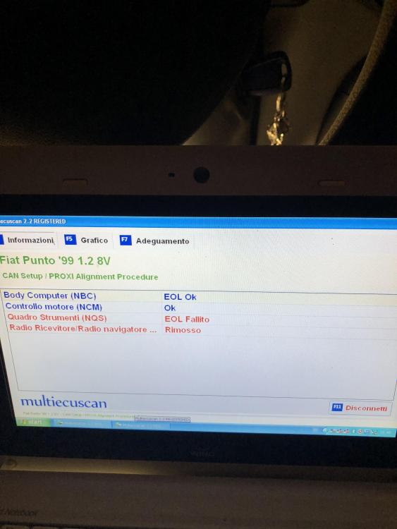

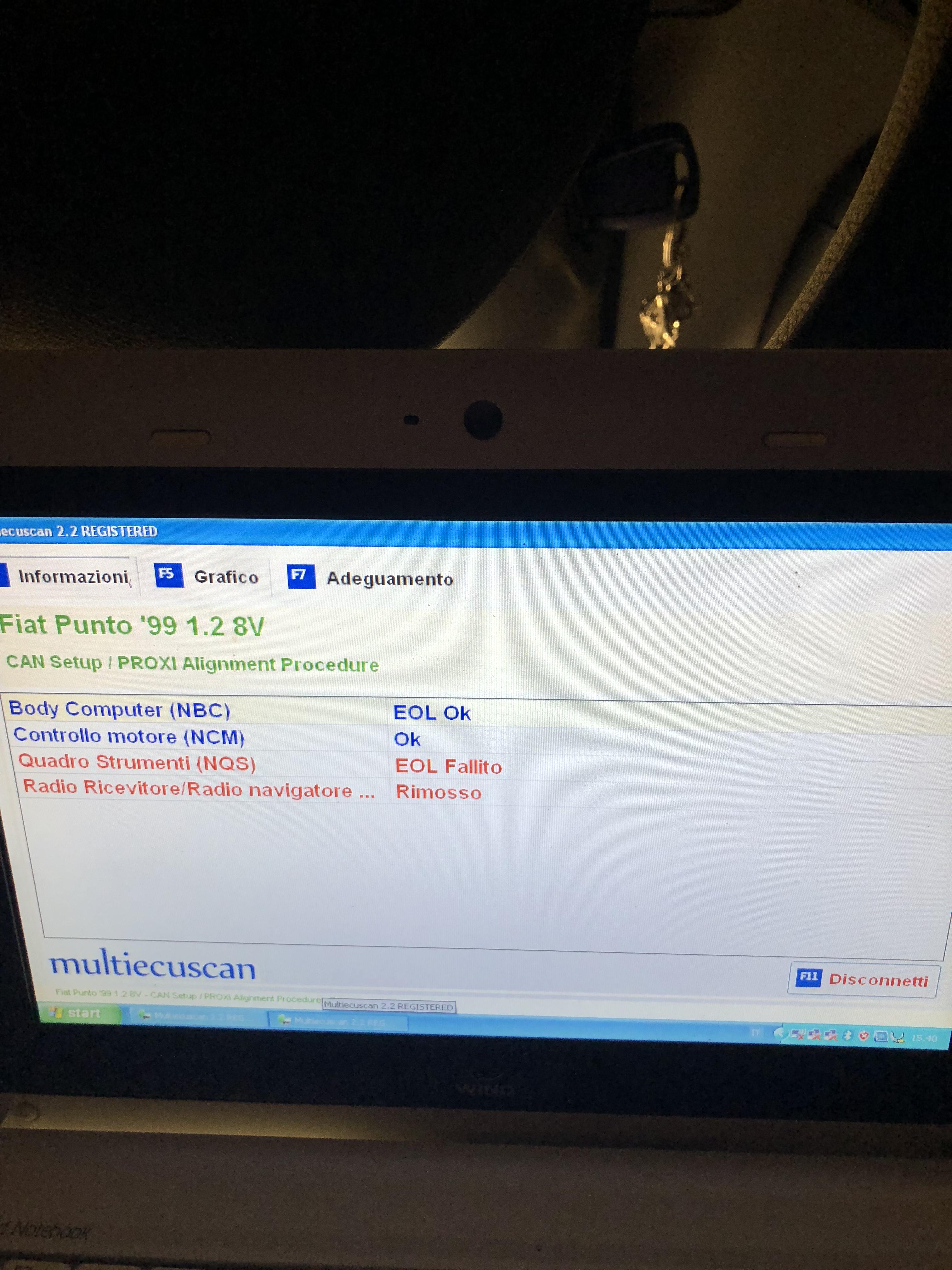

Robertofiat Inviato 20 Maggio 2018 Inviato 20 Maggio 2018 Buona sera ragazzi ho bisogno di voi. Ho montato un quadro con conta giri suna punto 188 entrambe 1.2 8v, ho portato i km del nuovo quadro a quelli scritti in centralina e fatto l’allinem Proxy ma niente il display continua a lampeggiare anche se funziona tutto. come posso risolvere ? eol fallito su quadro come si vede in foto
FC Tuner Calabria Inviato 8 Agosto 2018 Inviato 8 Agosto 2018 prova con la versione punto 188 dal 2003 in poi
