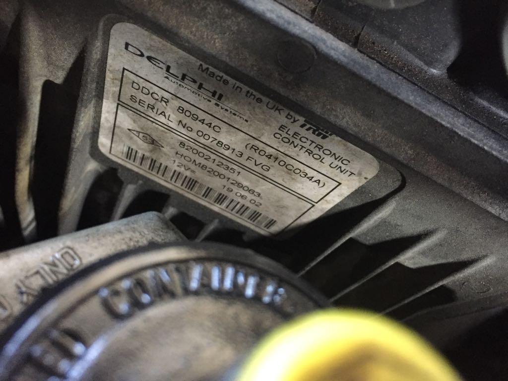

Giovanni Costa Inviato 20 Maggio 2018 Inviato 20 Maggio 2018 Salve a tutti, questo qui è il mio primo post. Volevo provare a rimappare la mia clio e magari arrivare ad 80 hp (sarebbe il top), ovviamente non facevo troppe modifiche per soprattutto salvaguardare il motore, volevo chiederli la cortesia di postarmi qualche file con una mappatura di questa auto cosi da prendere spunto per mappare la mia, possiedo ecm titanium come programma per modifica delle ecu, e mi sta per arrivare il kess v2 per la lettura e scrittura. Allego i dati della mia centralina Grazie mille in anticipo
