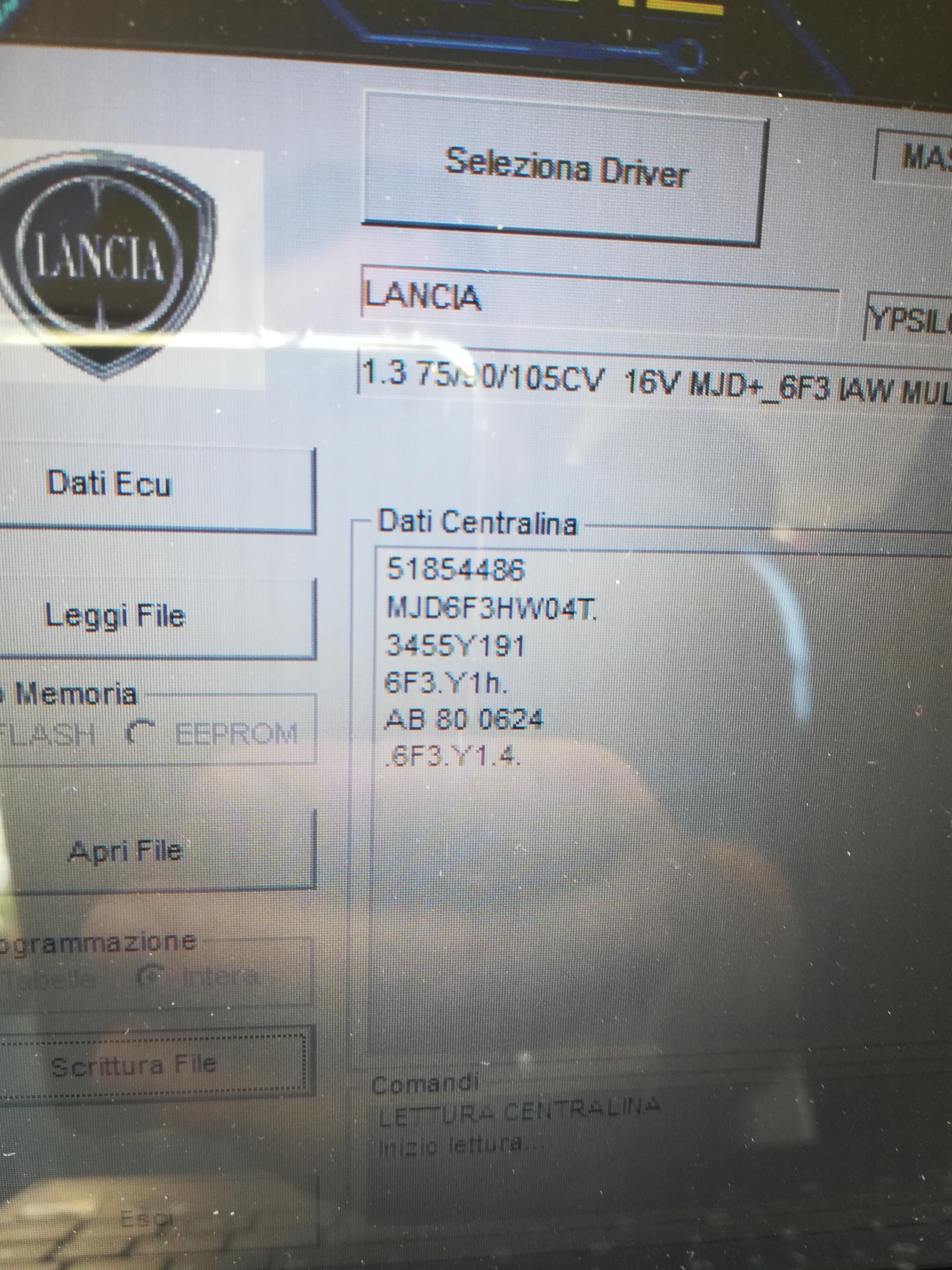

Piterecuperformance Inviato 6 Giugno 2018 Inviato 6 Giugno 2018 (modificato) 3 ore fa, Dany88 ha scritto: LANCIA_Y_1.3_MJET_90CV_HW_MJD6F3HW03T_SW_3455Y191__.FLS dovrebbe essere questo! Infatti leggendo nella foto c'e scritto .....HW04T cambia hw Appena sono al pc vedo se c'e l'ho io Modificato 6 Giugno 2018 da Piterecuperformance 1

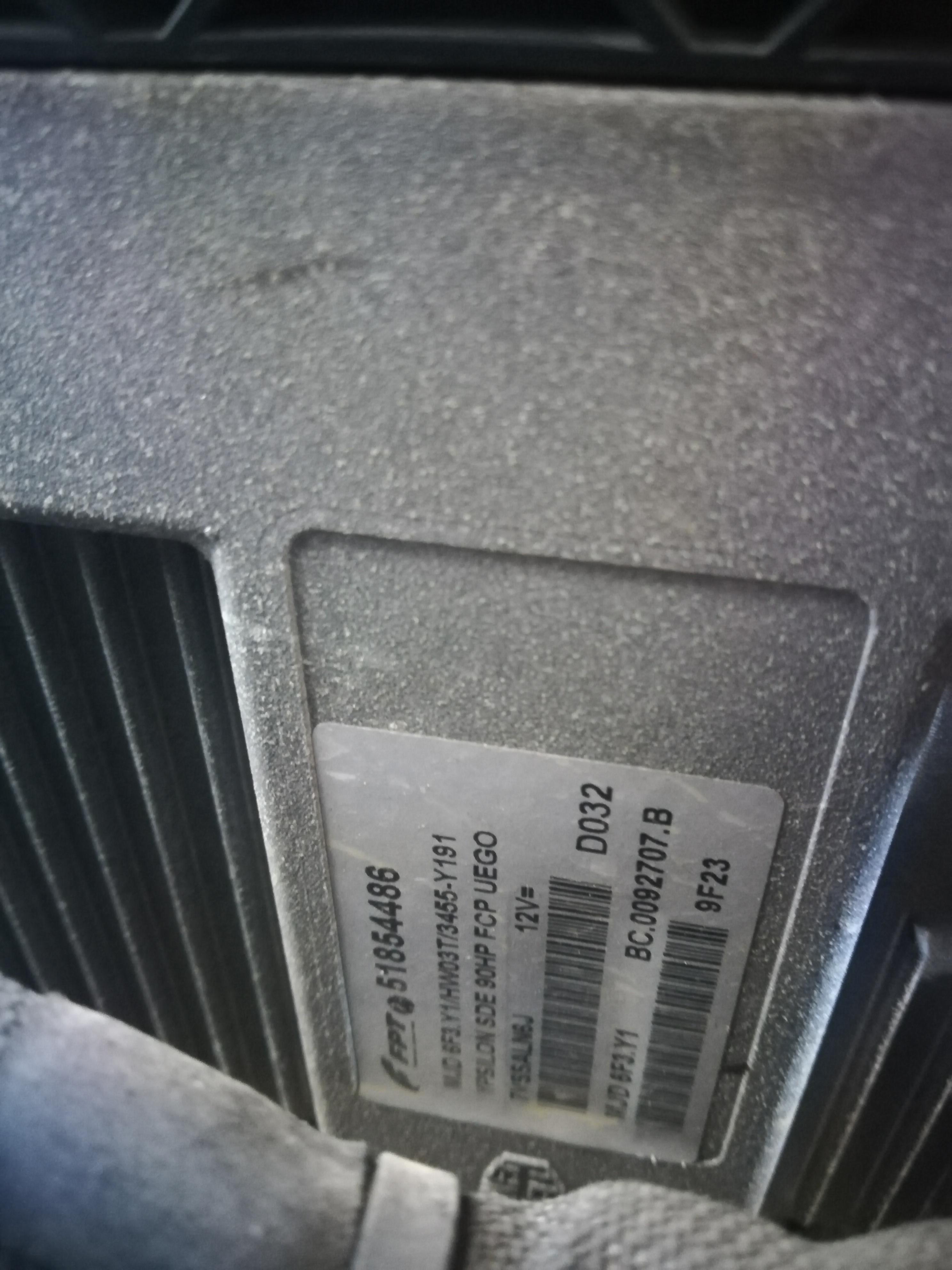

lupotto Inviato 6 Giugno 2018 Inviato 6 Giugno 2018 posta una foto esterna della centralina; guardando il files postato da te e da Danny88 posso dirti che è una HW03T e il tuo driver é Y13_Y191 lo devi trovare in modalità manuale. Ciao
claudio83 Inviato 23 Giugno 2018 Autore Inviato 23 Giugno 2018 Il 6/6/2018 at 15:54 , Piterecuperformance ha scritto: Ecco a voi Scusate il ritardo...
