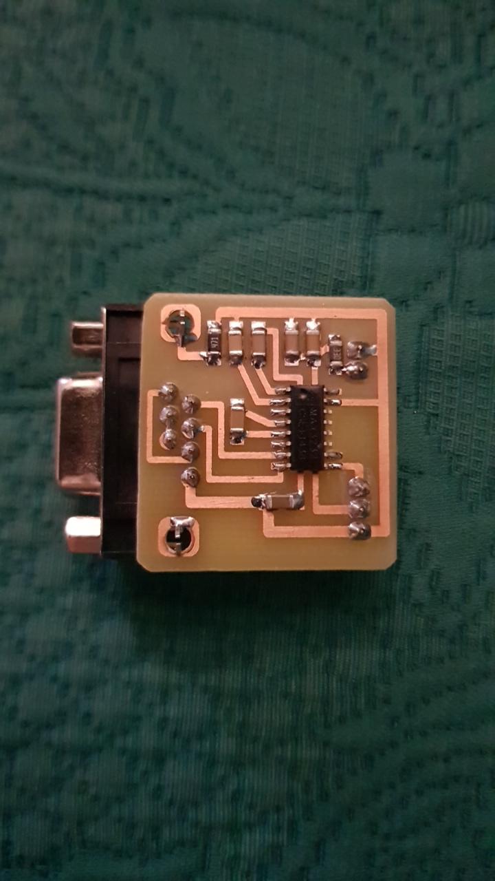

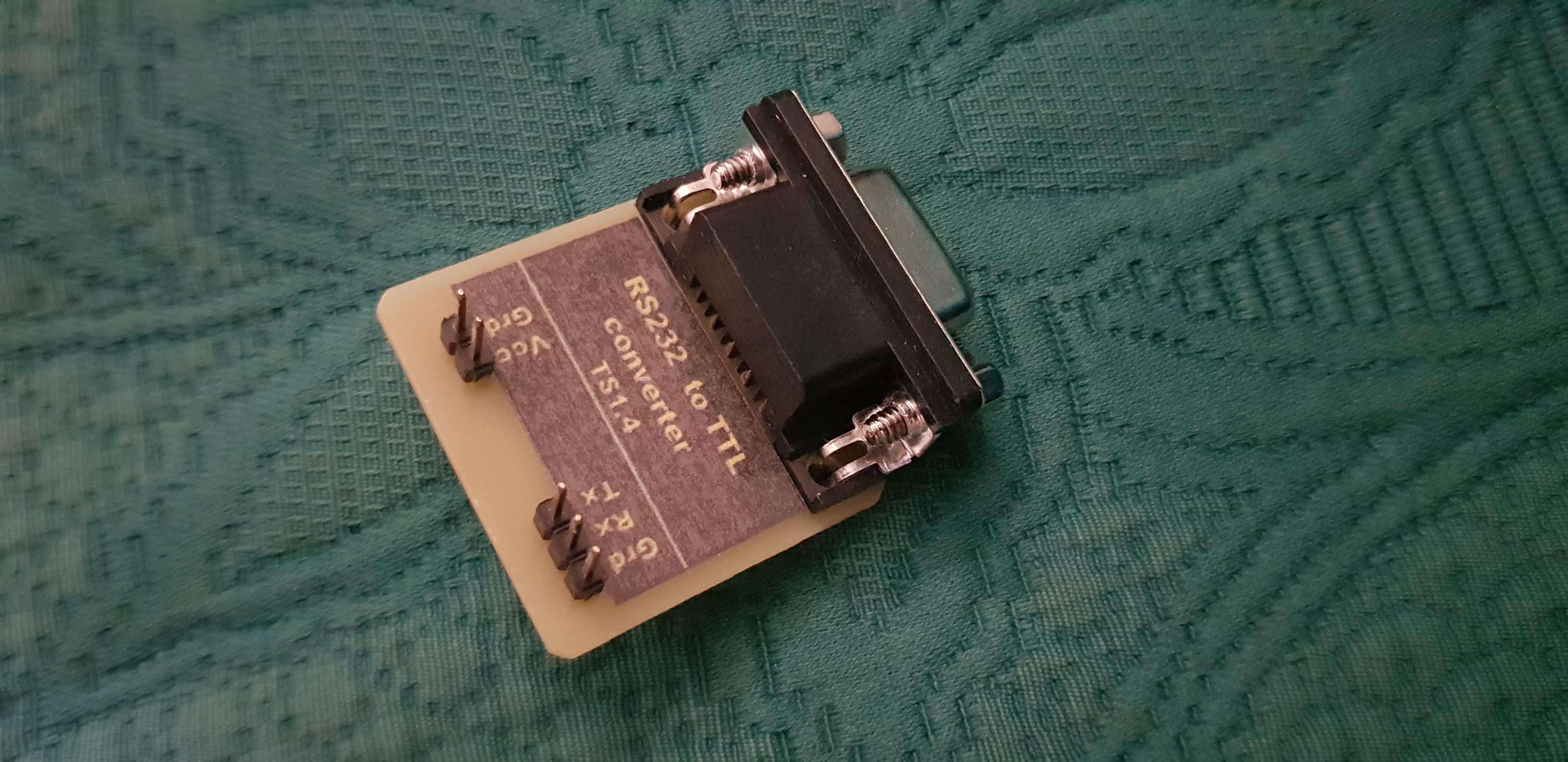

Salve a tutti, come da titolo sto cercando il metodo per far l'immo off su una iaw 8f. Documentandomi online mi son reso conto che questo tipo di centraline vanno fatte a banco, fin qui tutto ok.  Ho acquistato così l'interfaccia rs232 ed il relativo cavo seriale. Ora dallo schema che ho trovato per il collegamento  dei pin mi son reso conto che manca il pin "RESET" su questa schedina. Sapete darmi indicazioni o nuove strategie per effettuare questo immo off?
Lascio in allegato sia le foto dell'interfaccia comprata, sia dello schema che bisogna utilizzare.
Grazie e tutti per l'attenzione

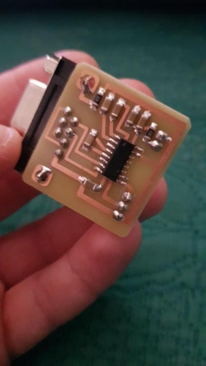

Bravo, bel lavoro... come hai stampatosul pcb.?
comunque iniziare con la 8f non è sempre facile leggerla con l’interfaccia anche interfaccia ori prova con una 16f
