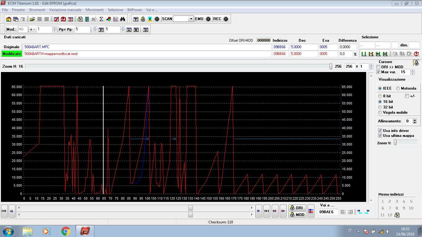

Ho guardato velocissimamente la mappa pedale in 2D ma non mi sembra abbia seghettamenti strani! :huh:
Indirizzo di riferimento: 9BB96 - 9BBB0
Concordo quanto dice dragus i seghettamenti ci sono su tutte le pedale mi sembra di ricordare....
Restringi la visualizzazione a 256x1 e li vedi...

State parlando dell'indirizzo che ho citato qui sopra giusto?

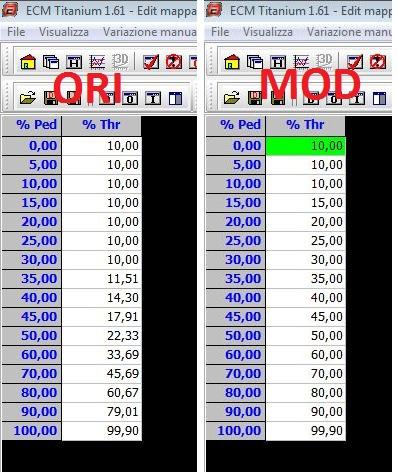

Per me è meglio seguire la tabella, secondo me è il tipo di incremento che non importa stondare per non ritrovarsi seghettature!
Son di testa dura e sinceramente non vedo l'errore :confused:
  • Thanks 1

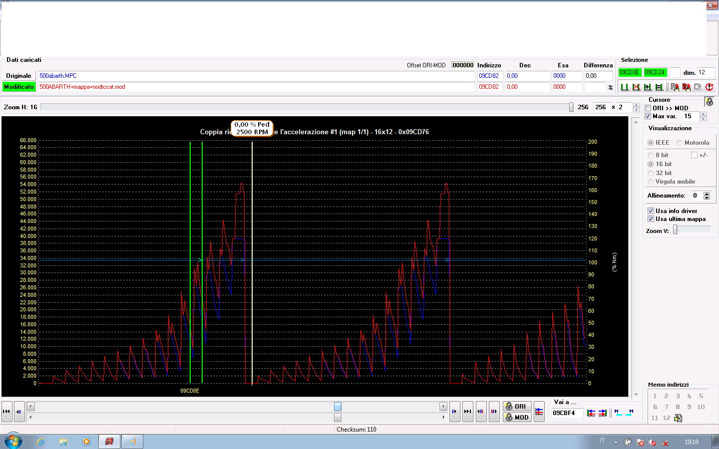

no quella è la mappa denominata farfalla ped accelleratore......questa dovrebbe aprire solo prima il corpo farfallato in base a pressione su pedale...
per le pedale intendiamo tutte le "coppia richiesta durante accellerazione" sono le vere e proprie pedale,1375886623_gradinopedale.thumb.png.d37da64c353ea2499d74b1be07b8b4f2.png

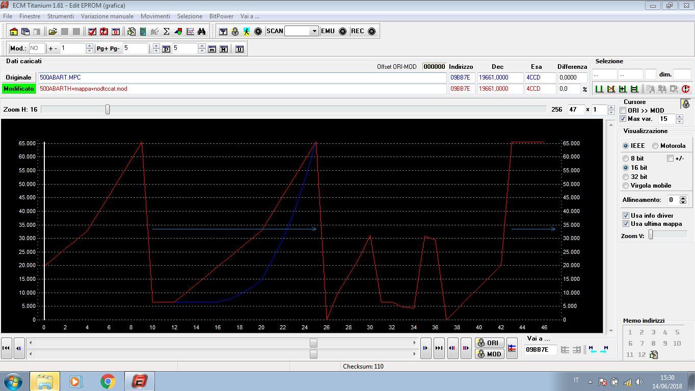

ti posto lo screen, nella zona selezionata puoi vedere che nella tua mod c è un seghettamento su ogni curva
Ah OK! Ora ci sono!
È venuta così perché chi mi insegnò disse non incrementare fin dai bassi giri ma di partire dai 1250 / 1500 rpm in su e io giusto perché la volevo fare pronta fin da basso gli incrementi li ho fatti dai 1000 rpm in su! Quindi posso cestinare questo che mi hanno detto? :geek:
Modificato da Elia Pedulli
aspettiamo dragus per la risposta definitiva che ne sa..................:D:D
cmq per come ho imparato,anzi come sto imparando,dopo la modifica in tabellare va sempre dato uno sguardo al 2d cercando di rendere le curve lineari rispetto erogazione originale....
quindi in questo caso farei un incremento graduale fin dai bassi rpm.........facendo un interpolazione
in questa mappa chiedi coppia quindi l ultima riga da 120% è inutile toccarla
domanda: con le pedale così come le hai fatte tu ad acceleratore costante o accelerazione graduale non strappa ????
