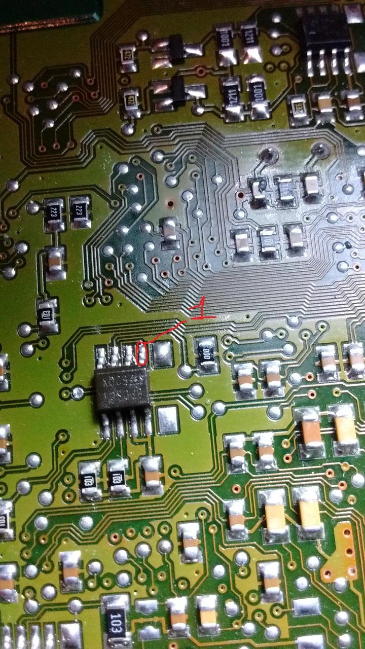

elmer Inviato 15 Giugno 2018 Inviato 15 Giugno 2018 Salve ragazzi, volevo delle informazioni, ho dissaldato la eprom a 8 pin dove risiede il code di una edc15c7 di una fiat stilo 1.9 jtd, e non mi ricordo come è il verso per risaldarla, non ce neanche quella mezza specie di fossetto rotondo sopra che indica il primo pin, come posso fare? seconda domanda: dovrei fare una scodifica totale ma non riesco a mandare in boot mode questa centralina , anche mettendo il pin 24 della flash a massa, se leggo il contenuto da obd o da banco con mpps senza l'e2p mi da un file da 512 kb, è completo?? o se letto in boot mode mi da un file ancora più completo? ps... con mpps selezionando lettura solo dati oppure lettura completa, comparando i due file sono identici!!!! significa che mi ha letto solo la parte tabellare o e file completo in tutte due casi? grazie
joker01 Inviato 15 Giugno 2018 Inviato 15 Giugno 2018 il pin numero 1 è quello in basso a sx leggendo le scritte sulla memoria,sulla pcb dovresti avere un segno che indica il pin 1 da quel che so su questa ecu se non dissaldi la e2p come hai fatto non riesci a leggerla... per le dimensioni del file mi sembra che sia in boot che da seriale si legga sempre un file da 512kb,ma aspettiamo chi ne sa di piu..........
elmer Inviato 15 Giugno 2018 Autore Inviato 15 Giugno 2018 Pultroppo sulla e2p non ce quel cerchietto come nella flash 29f400 che indica il pin 1, e sulla scheda dell'Ecu non sembra di vedere segni di indicazione. Si infatti se non tolgo la e2p al banco ne leggo ne scrivo, ma lo tolta e leggo e scrivo, a me serviva sapere se il file da 512 kb letto da obd o al banco senza e2p, contiene i stessi dati che da boot mode perché dovrei fare una totale e mi serve una lettura completa. Grazie per la risposta
joker01 Inviato 15 Giugno 2018 Inviato 15 Giugno 2018 per me va bene il file che hai letto tu........ metti una foto della scheda dove andrebbe saldata la e2p.....
elmer Inviato 15 Giugno 2018 Autore Inviato 15 Giugno 2018 (modificato) quindi dici che il file letto da obd o al banco è un file completo ? ho risaldato la e2p al 90 % io ricordavo che va così, in attesa di conferme grazie Modificato 15 Giugno 2018 da elmer
joker01 Inviato 16 Giugno 2018 Inviato 16 Giugno 2018 ciao mi sembra corretto il verso, le scritte dalla foto le devi leggere al contrario per il file io ho confrontato 2 file di una edc15c7 che avevo letto da obd e a banco con e2p tolta e sono uguali.
