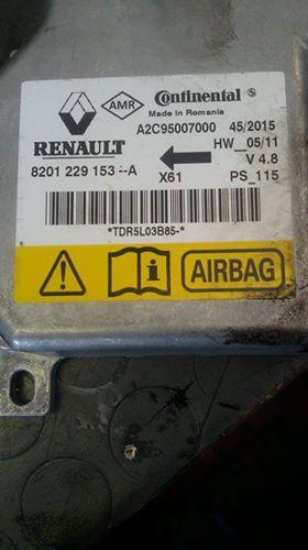

Reset airbag kangoo continental 8201 229 153 a2c95007000
ciao ragazzi a breve dovrei leggere la e2p di questa ecu e pulire il crash.........ma dato che sono testone vorrei capirci un po di più....
in numero 8201............è il numero hw????
l altro codice del titolo che è??
in pratica su qualsiasi centralina renault con questi numeri il file della e2p originale è sempre lo stesso o cambia????
quando si hanno crash penso che nel file avvengono modifiche a seconda di cosa si successo(cioè se scoppia l airbag frontale avrò dei bit della e2p diversi che se scoppia un laterale)giusto???
in pratica io devo riportare la e2p originale dopo un crash e basta........
quindi se trovo il mio ori sono apposto.....
grazie a chi mi vuole spiegare un po.......

Ciao,
Su questa centralina la memoria da leggere è la 95160.
-Devi cercare il file tramite quel codice 8201… l’altro codice credo sia riferito al modello
-Dovrebbe montare su qualsiasi auto con codice e modello uguale.
-Non so dirti se  la modifica del file dipenda da quale Airbag esplode, ma credo che sia una cosa anche dipesa dal tipo di centralina/marca
-Esatto qualsiasi file con quel codice può risolverti il problema
Ti allego un file che avevo nel mio archivio
Fammi sapere se  risolvi
Si joker01,il numero 8201229153 è il codice HW,mentre la V4.8 è la versione del sw di quella centralina,se il file di Bravo è un clear ,quando leggerai il tuo,puoi prendere spunto da quello e correggere il tuo crasch.
3 minuti fa, joker01 ha scritto:
Ringrazio tutti e 2.......
In teoria potrei caricare direttamente il file di Bravo essendo hw e sw uguali.......
Cmq verifico.....
devi vedere se all'interno è riportato il vin,se è così ti conviene riparare il tuo
