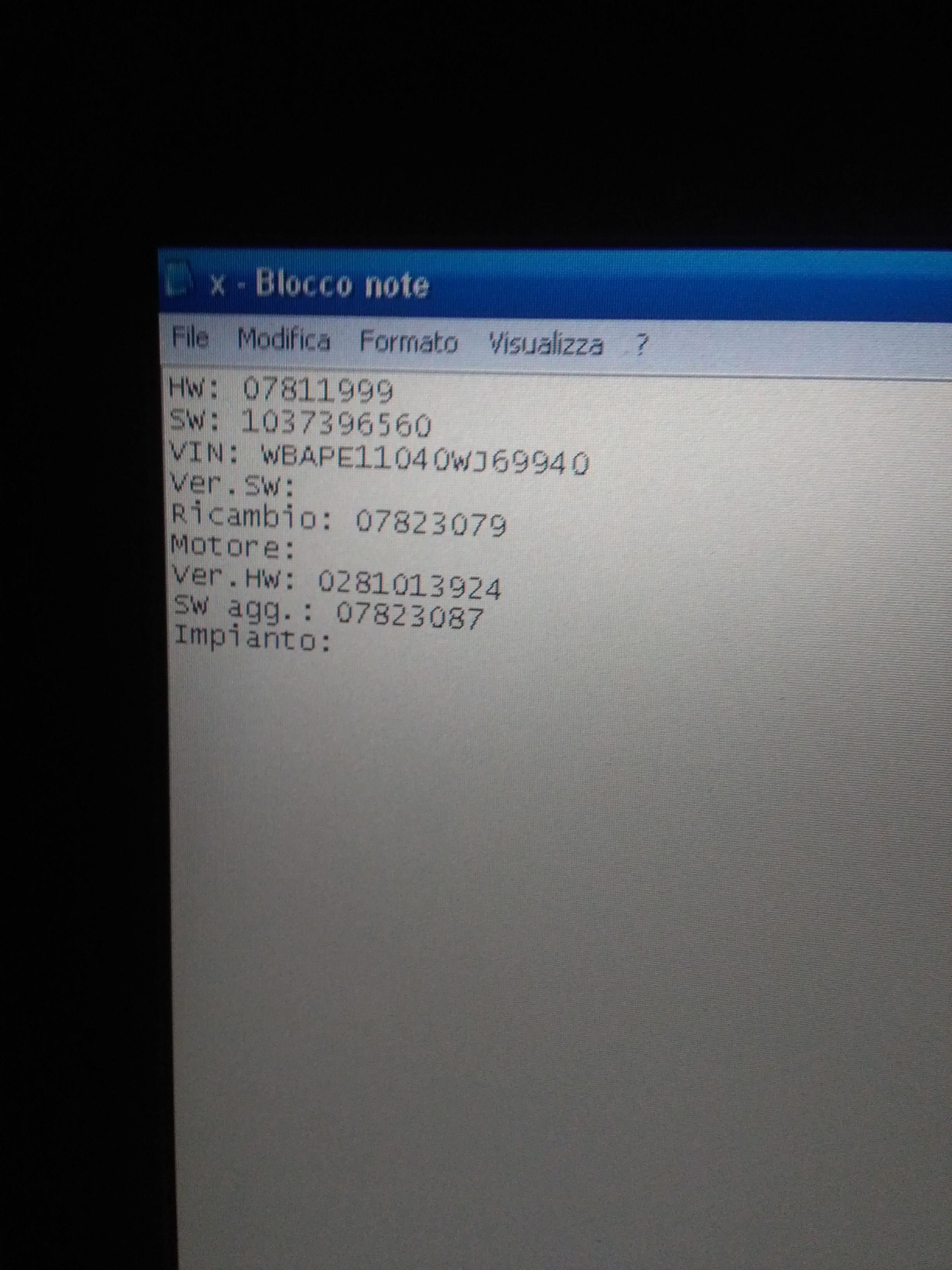

lupotto Inviato 22 Giugno 2018 Inviato 22 Giugno 2018 ok cerco di vedere hai la possibilità di fare una foto dell'esterno della centralina, in esadecimale ho dato uno sguardo al files e non mi ritrovo HW della centralina, dimmi quanti kw e se puoi dammi il codice motore alla voce P5 del libretto se non erro.
isfedales82 Inviato 23 Giugno 2018 Autore Inviato 23 Giugno 2018 HW: 07811999 SW: 1037396560 VIN: WBAPE11040WJ69940 Ver.SW: Ricambio: 07823079 Motore: Ver.HW: 0281013924 SW agg.: 07823087 Impianto: bmw x3 2.0d 177 cv altro non ho
