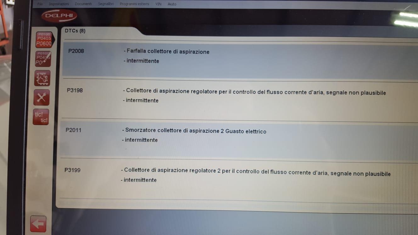

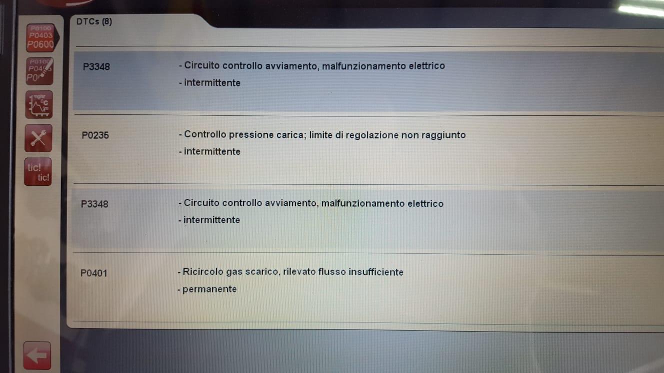

gtinero Inviato 26 Giugno 2018 Inviato 26 Giugno 2018 Non riesco a risolvere con questa audi A6 3.0 v6 puliti condotti aspirazione e swirl. ho provato a disabilitare le swirl tramite la guida sul forum, ma l'auto continua ad andare in recovery. la cosa strana che a prima mattina l'auto viaggia bene poi diciamo una breve sosta, si riparte e spunta il recovery. ho qusti errori in memoria audi a6 nuova_ori AUDI A6 NUOVA_EGR_SWIRL_OFF.MOD HW: SW: 1037377101 VIN: XXXXXXXXXXXXXXXXX Ver.SW: Ricambio: Motore: 3.0L V6TDI Ver.HW: SW agg.: 4F0910402F 0030 Impianto: Grazie a chi mi auiterà ++++

gtinero Inviato 28 Giugno 2018 Autore Inviato 28 Giugno 2018 Ho rimesso il file originale Da errore sul attuatore turbocharger + egr
joker01 Inviato 28 Giugno 2018 Inviato 28 Giugno 2018 Per il recovery penso sia dovuto all attuatore turbo..... Se hai un cavo vag.com fai diagnosi anche con quello e posta i codici di errore che hai attivi....
