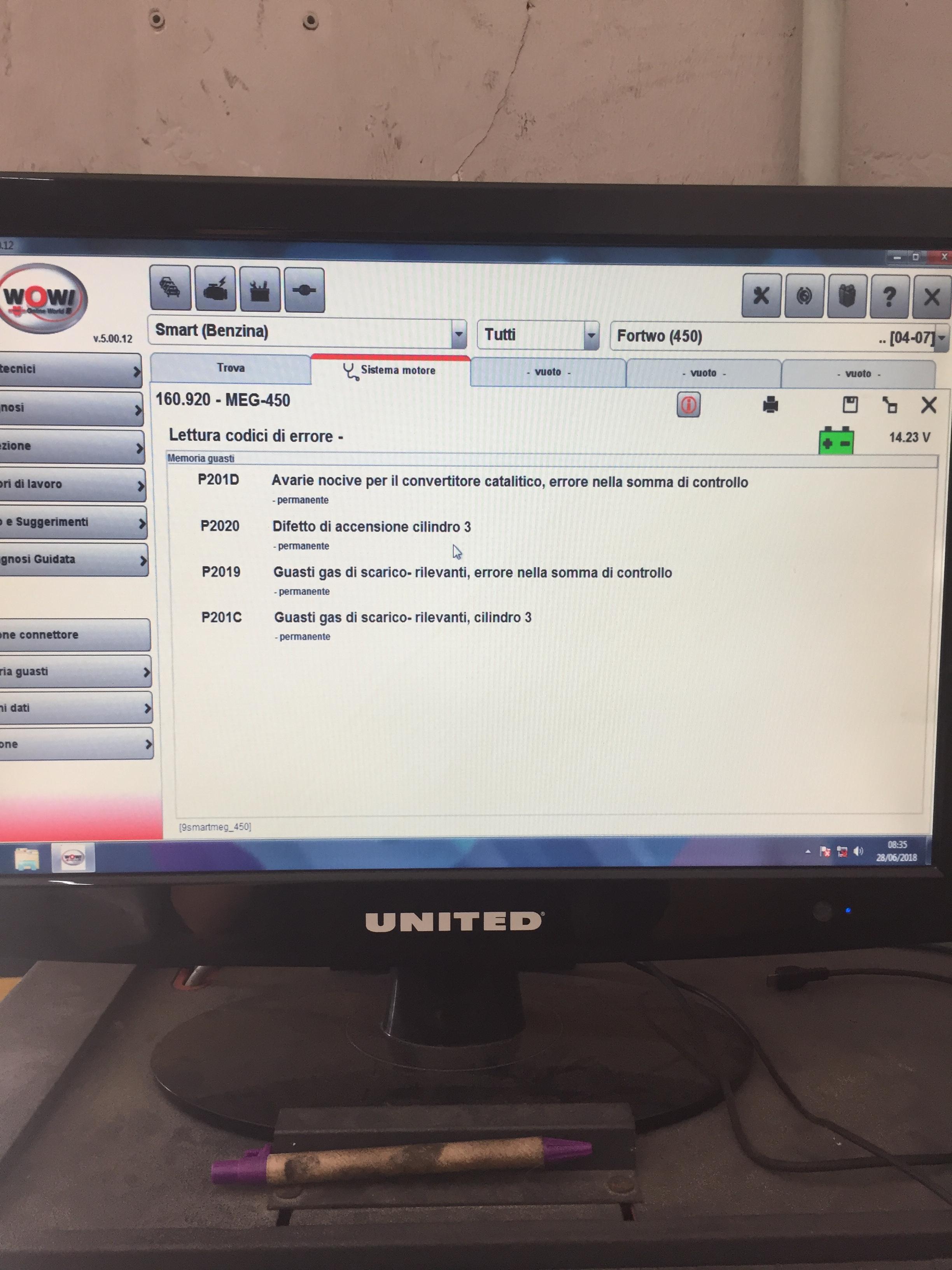

Franciccio Inviato 28 Giugno 2018 Inviato 28 Giugno 2018 Salve ragazzi mi è entrata una Smart inofficina con spia avaria motore ho fatto diagnosi motore è ho questi errori io penso che il motore sia andato l’auto certe volte borbotta e fa fumo già cambiati candela e cavi candele se qualcuno ha avuto un problema simile e mi può aiutare grazie in anticipo
DIL 68 Inviato 28 Giugno 2018 Inviato 28 Giugno 2018 2 ore fa, Franciccio ha scritto: Salve ragazzi mi è entrata una Smart inofficina con spia avaria motore ho fatto diagnosi motore è ho questi errori io penso che il motore sia andato l’auto certe volte borbotta e fa fumo già cambiati candela e cavi candele se qualcuno ha avuto un problema simile e mi può aiutare grazie in anticipo Controlla bobina,prova a spostarla di posto e vedi se si sposta anche il difetto su un altro cilindro,e poi fai una prova di compressione così verifichi anche lo stato del motore.
Franciccio Inviato 28 Giugno 2018 Autore Inviato 28 Giugno 2018 Si candele cambiate e pure la bobina invertita @DIL 68 @Nicolac92 domani provo con la prova di compressione perché credo che oltre questo non può avere ho controllato anche tutti i tubicini che vanno nella wastergte e nel collettore e sono tutti ok 1
paoletto Inviato 29 Giugno 2018 Inviato 29 Giugno 2018 11 ore fa, Franciccio ha scritto: Si candele cambiate e pure la bobina invertita @DIL 68 @Nicolac92 domani provo con la prova di compressione perché credo che oltre questo non può avere ho controllato anche tutti i tubicini che vanno nella wastergte e nel collettore e sono tutti ok quoto i colleghi quando si hanno problemi hai cilindri di mancate accensioni la prima prova da fare per non buttare soldi e' la prova di compressione poi da li si procede.........capitato molte volte per esperienza di sostituire pezzi e poi alla fine la vettura aveva valvole bruciate o rotte ciao da allora quando capita certi difetti facciamo prova compressione per non perdere soldi e tempo a smontare candele, bobine fili iniettori ecc. ecc.. 1 1
Franciccio Inviato 29 Giugno 2018 Autore Inviato 29 Giugno 2018 Oggi ho fatto la prova di compressione e ha un cilindro andato e un altro che avrà vita breve il cliente mi aveva insistito perchè ha cambiato motore e turbina ma “usate” da poco e allora ho perso più tempo vedendo che sia candele e cavi candele erano in pessimi condizioni oggi appena ho fatto il tutto davanti a lui si è reso conto.. grazie a tutti ragazzi come sempre disponibili è unpiacere condividere queste esperienzepossono sempre essere utili 1
paoletto Inviato 29 Giugno 2018 Inviato 29 Giugno 2018 1 ora fa, Franciccio ha scritto: Oggi ho fatto la prova di compressione e ha un cilindro andato e un altro che avrà vita breve il cliente mi aveva insistito perchè ha cambiato motore e turbina ma “usate” da poco e allora ho perso più tempo vedendo che sia candele e cavi candele erano in pessimi condizioni oggi appena ho fatto il tutto davanti a lui si è reso conto.. grazie a tutti ragazzi come sempre disponibili è unpiacere condividere queste esperienzepossono sempre essere utili ciao e ti capisco molte volte e' successo anche ha noi di controllare tutto e dico tutto come smontaggio bubine candele cavi ed invertire il tutto per capire se il difetto andava su un altro cilindro e smontando anche iniettori e controllandoli al banco con pulizia ad ultrasuoni......perdendo tempo e alla fine non avevamo compressione su alcuni cilindri spesso capita ad motorizzazioni a benzina di piccola cilindrata o a tre cilindri con valvole piccole o con impianti a gas ciao
