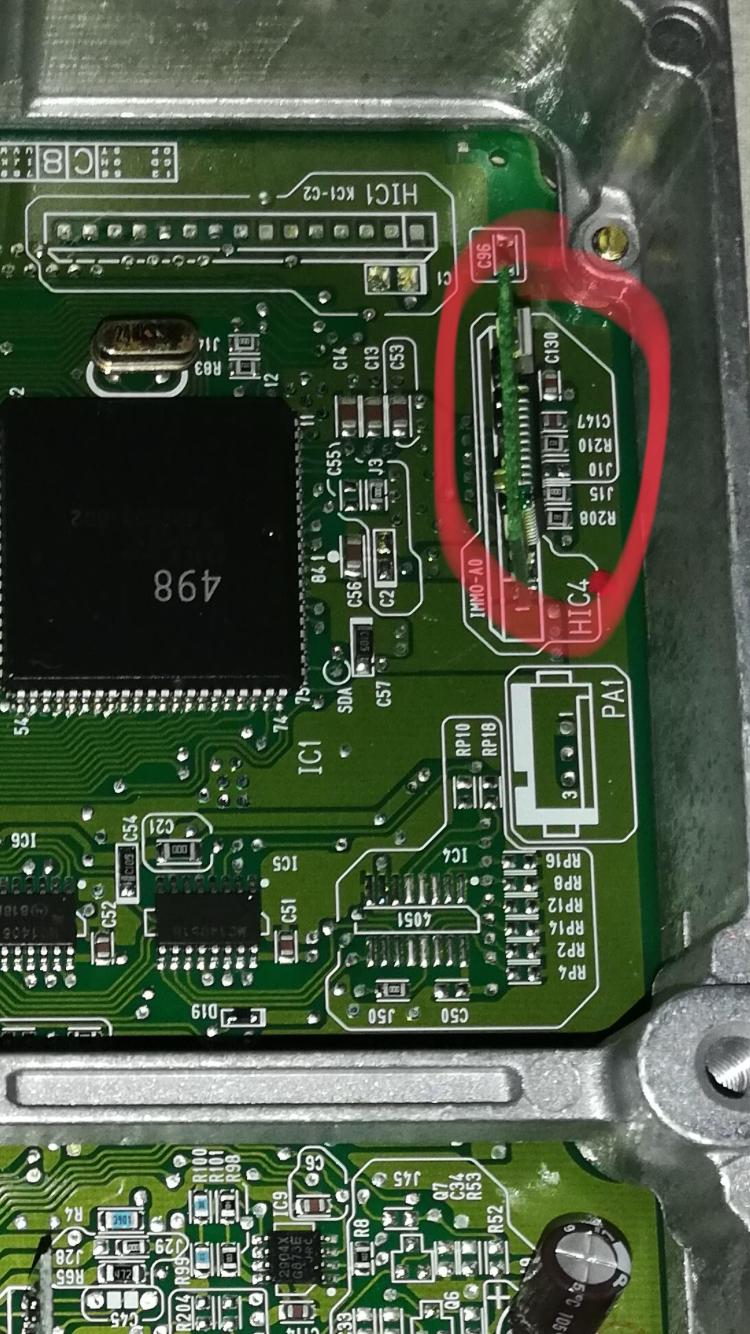

Cor-evo Inviato 2 Luglio 2018 Inviato 2 Luglio 2018 Buonasera a tutti, qualcuno sa come scodificare in modo totale questa ecu ? 37820-P3F-G01 Grazie mille Montata su un Honda cr-v del 98 .
elettro2 Inviato 2 Luglio 2018 Inviato 2 Luglio 2018 Ciao devi dissaldare il circuito che ti ho segnato x immo off . Stacca l’antennino .. fammi sapere
Cor-evo Inviato 5 Luglio 2018 Autore Inviato 5 Luglio 2018 Il 3/7/2018 at 00:48 , elettro2 ha scritto: Ciao devi dissaldare il circuito che ti ho segnato x immo off . Stacca l’antennino .. fammi sapere Eccomi, si si avevo già provato il giorno dopo fatalità, la macchina è partita al primo colpo. Grazie per l'interesse
ciccio mugen Inviato 15 Gennaio 2021 Inviato 15 Gennaio 2021 ciao ma e'partita perche hai fatto la modifica,o e'partita prima di mettere mani alla ecu?ti chiedo perche ne dovrei fare una settimana prossima
