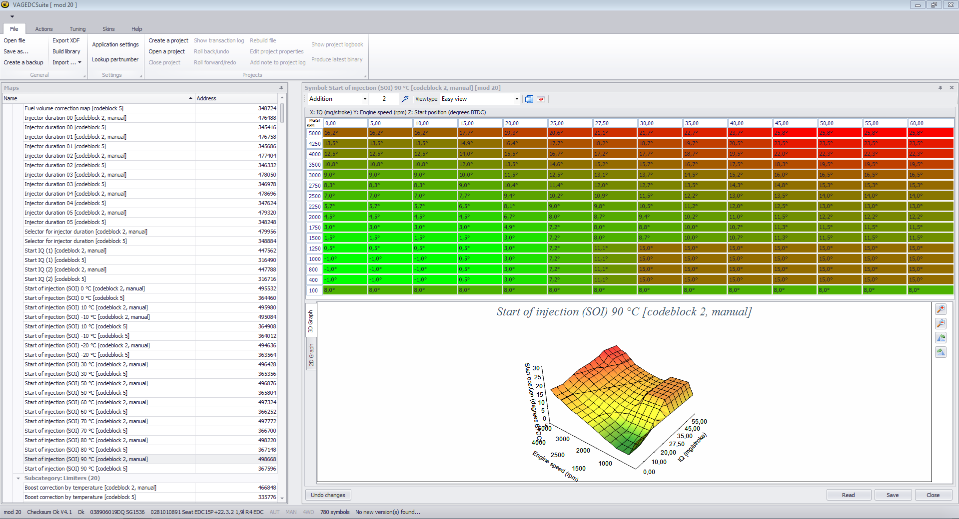

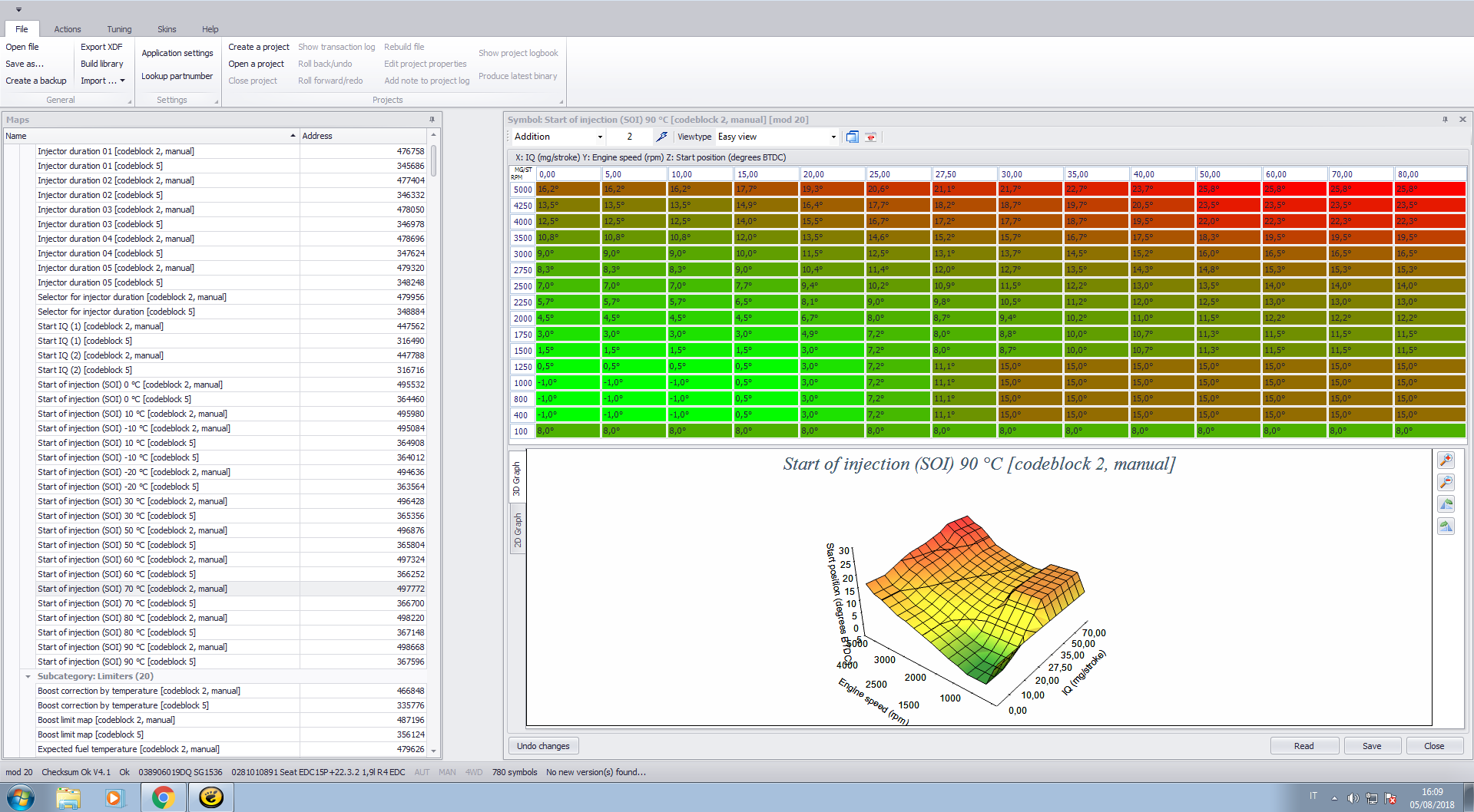

Nicolac92 Inviato 5 Agosto 2018 Inviato 5 Agosto 2018 Allora, ho appena aperto la mappa soi 90° e questo e quello che trovo:nell'asse x abbiamo gli mg di gasolio iniettato, nell' asse Y abbiamo il numero di giri. e nell'asse Z troviamo i gradi di inizio apertura. Ora il mio dubbio e solo uno: se vado a riscalare l'asse x e lo porto alla quantità di gasolio che voglio iniettare, la ecu inietterà la mia quantità di gasolio mantenendo gli stessi gradi??
joker01 Inviato 5 Agosto 2018 Inviato 5 Agosto 2018 1 ora fa, Nicolac92 ha scritto: Allora, ho appena aperto la mappa soi 90° e questo e quello che trovo:nell'asse x abbiamo gli mg di gasolio iniettato, nell' asse Y abbiamo il numero di giri. e nell'asse Z troviamo i gradi di inizio apertura. Ora il mio dubbio e solo uno: se vado a riscalare l'asse x e lo porto alla quantità di gasolio che voglio iniettare, la ecu inietterà la mia quantità di gasolio mantenendo gli stessi gradi?? si se modifichi il solo bp la ecu terra buoni i valori di quelle colonna quindi vedendo la mappa le ultime 3 colonne delle soi sono più o meno identiche io andrei a modificare quelle 3 della seconda foto........
Daniele89 Inviato 5 Agosto 2018 Autore Inviato 5 Agosto 2018 (modificato) 1 ora fa, joker01 ha scritto: si se modifichi il solo bp la ecu terra buoni i valori di quelle colonna quindi vedendo la mappa le ultime 3 colonne delle soi sono più o meno identiche io andrei a modificare quelle 3 della seconda foto........ @joker01 che duration prendi buona delle 5 che ci sono?? La prima che e quella piu piccola come mappa? Un altra cosa.. Avendo le duration gia in gradi e abbastanza semplice riportarla nelle soi a quanti gradi possiamo andare di post? Modificato 5 Agosto 2018 da Daniele89
Nicolac92 Inviato 5 Agosto 2018 Inviato 5 Agosto 2018 1 ora fa, Daniele89 ha scritto: @joker01 che duration prendi buona delle 5 che ci sono?? La prima che e quella piu piccola come mappa? Un altra cosa.. Avendo le duration gia in gradi e abbastanza semplice riportarla nelle soi a quanti gradi possiamo andare di post? Domani posto gli screen delle duration, da tenere in considerazione che quella più piccola è quella dell’accensione (start duration) e arriva a 2000giri circa (se non erro). Comunque le duration sono tutte a 60mg.

Daniele89 Inviato 5 Agosto 2018 Autore Inviato 5 Agosto 2018 (modificato) 18 minuti fa, Nicolac92 ha scritto: Domani mattina arrivando in officina guardo. E ti faccio sapere Sai quanto possono andare di post queste macchine? Guardavo la tua mappa i tempi tu li hai mod tutti tranne quella prima che e quella che dicevo io Modificato 5 Agosto 2018 da Daniele89
joker01 Inviato 5 Agosto 2018 Inviato 5 Agosto 2018 non ho un damos per vedere precisamente a cosa si riferisce la prima duration(quella piccola) cmq io le farei tutte uguali; riscala anche questa. non so dirti questi motori quanti gradi reggano di uscita dopo pms ma io ti direi di non dare oltre i 3/4 per le nuove iq nelle soi...... 1
