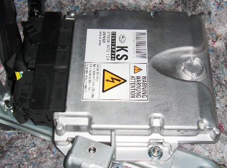

lupotto Inviato 7 Agosto 2018 Inviato 7 Agosto 2018 Il 07/08/2018 at 19:39, GrisTech ha scritto: non li avevo visti. ora li provo. grazie Expand se ti va posta una foto della parte esterna della centralina
GrisTech Inviato 7 Agosto 2018 Autore Inviato 7 Agosto 2018 li ho provati entrambi ma la versione diesel (barbone) credo non sia compatibile. Funziona solo con i benzina 1
GrisTech Inviato 7 Agosto 2018 Autore Inviato 7 Agosto 2018 non ho foto al momento della centralina. appena possibile la inoltro. ho trovato questa online e dovrebbe essere lei se non ricordo male

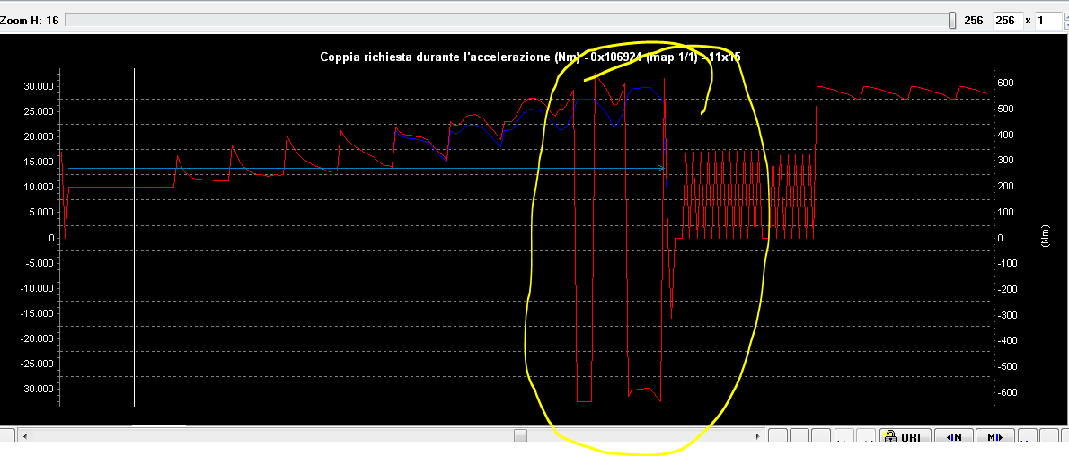

GrisTech Inviato 4 Settembre 2018 Autore Inviato 4 Settembre 2018 ecco qua la prima mappa test. si accettano ogni tipo di consiglio. controllate anche se l'esclusione egr sia stata fatta correttamente. SUBARU IMPREZA +rail+turbo

GrisTech Inviato 13 Settembre 2018 Autore Inviato 13 Settembre 2018 Qualcuno può dare un occhiata alla mappa. Così mi va in protezione e non trovo l'errore. L'auto ha un buon tiro ma dopo la 3 accelerata mi taglia e non passa i 2500giri
Dany88 Inviato 14 Settembre 2018 Inviato 14 Settembre 2018 (modificato) hai fatto diagnosi?i limitatori rail non sono stati modificati,come le mappe rail,alcune si e alcune no??? Modificato 14 Settembre 2018 da Dany88
GrisTech Inviato 15 Settembre 2018 Autore Inviato 15 Settembre 2018 Grazie per la risposta @Dany88. Potresti gentilmente darmi una mano a trovare tutte le zone? Purtroppo non sono in possesso del driver. Quelle che ho trovato me le ha fatte notare @TiaGtcche ringrazio ancora.
GrisTech Inviato 15 Settembre 2018 Autore Inviato 15 Settembre 2018 In diagnosi non mi da avarie per ciò non riesco a capire... Quando mi va in protezione non accende nemmeno la spia motore
GrisTech Inviato 16 Settembre 2018 Autore Inviato 16 Settembre 2018 @Dany88 ho fatto qualche correzione. potresti darci un'occhiata per cortesia? SUBARU IMPREZA +rail+turbo test4
