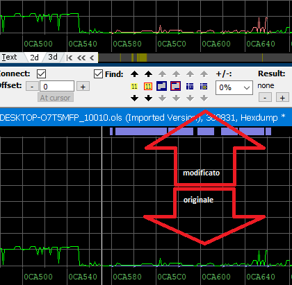

ciao ragazzi in pratica vi posto il file senza egr e mappato, non riesco a capire come togliere il fap: "sto ancora imparando" e mi sta aiutando un amico, ho fatto una cavolata, ho pensato di fare il furbo:ph34r: e di eliminare il seguente dtc :"p2082 pressione differenziale filtro particelle" perchè mandava in recovery la macchina, ormai il fap e stato eliminato fisicamente e ci impedisce di andare al mare:wallbash: ora non riesco più a riattivare il dtc:wallbash::wallbash::wallbash: (anche perchè lo tolto con dtc remover):wallbash::wallbash::wallbash::wallbash::wallbash: e da mappa sarà il nervoso o la mia ignoranza in materia <-(molto più probabile) ma il fap non riesco a toglierlo e la macchina arriva a 3000 giri (faccina di uno che si suicida che nelle emoji non c'e ma e il mio stato in questo istante) a parte gli scherzi sto faticando tanto e capendo poco o niente, potete dirmi almeno se la mappa e fatta bene o se fa schifo ed e meglio che mi dia all'ippica, e potete  provare ad riattivare il dtc non ci salto più fuori ragazzi davvero pensavo che le edc16 non dessero problemi con il fap che non le sentissero nemmeno invece ho sottovalutato molto il lavoro aiutatemi perfavore:thanks:
mercedes 3200 e280cdi mapp
ciao che tipo di edc 16 monta ....?
oltre al 16 e' una c31    cp36      o        c2      o   c7  ?

Ciao scusate il ritardo ma non ho avuto il modo di connettermi monta edc16c2
posta anche il file ori per il confronto
Il 9/8/2018 at 17:15 , patrick ha scritto:
Ciao a tutti ho un problema con questa mappa, ho eliminato egr e dpf dalla macchina ma ora metto in moto la macchina borbotta e si spegne :angry:potete controllare se sono stati eliminati correttamente

Buonasera ragazzi qui ci sono file ori e ID nel caso potesse servire
