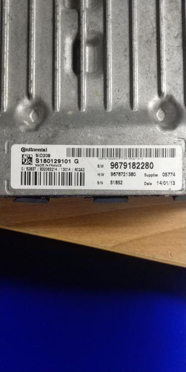

domy99 Inviato 30 Agosto 2018 Inviato 30 Agosto 2018 ciao a tutti colleghi,devo sostituire una ecu continental sid208 montata su un fiat ducato,perchè quella originale si è riempita di gasolio e si è guastata,non riesco a fare un backup completo! adesso volevo acquistarne un altra usata ma non capisco qual è il numero che deve corrispondere per essere compatibile visto che online di queste centraline ce ne sono davvero poche! grazie allego la foto
domy99 Inviato 7 Novembre 2018 Autore Inviato 7 Novembre 2018 Il 4/9/2018 at 03:45 , ASgarage ha scritto: Se hai il backup della tua e vuoi clonare devi cercarne una con hw uguale perche poi puoi mettere il tuo sw. Nel caso non riesci a leggere il tuo backup trovi hw e sw uguali e poi scodifichi per l immo Buonasera,Mi scuso per l'assenza...finalmente sono riuscito a trovare una ecu uguale,mi chiedevo se voi avete la possibilità di fare un immo off su questa Sid208? Saluti

domy99 Inviato 8 Novembre 2018 Autore Inviato 8 Novembre 2018 Il 07/11/2018 at 16:04 , dscar ha scritto: Xk nel caso ti fai un backup nella tua e la cloni senza scodificare nulla E' esattamente identica alla mia, ma sono impossibilitato a fare il backup perché è guasta!
