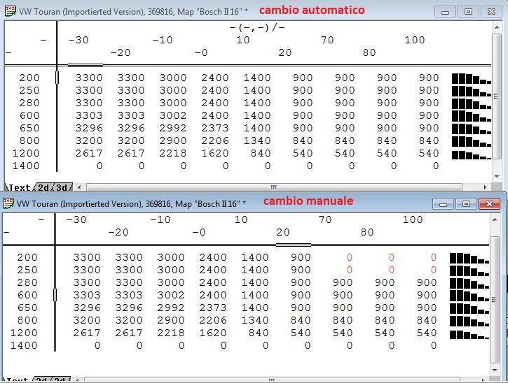

ARI Inviato 31 Agosto 2018 Inviato 31 Agosto 2018 Salve ragazzi qualcuno riesce a darmi una mano con questa mappa per favore .a freddo non ho problemi ,ma a caldo il motore deve fare quasi 10 giri prima di partire , io a parte prelevarlo dalla macchina e rimetterlo non sono capace di modificare il software quindi prima di fare danni . vi chiedo aiuto . VW_Touran_2.0_TDI_PD_2003_Turbodiesel___100KW_Bosch_0281011786_03G906016EH_369816_FAF2
ETP Staff 01FDE Inviato 31 Agosto 2018 Inviato 31 Agosto 2018 il tuo è un problema noto, e programmato da casa madre VW sui veicoli con cambio manuale, infatti di questo problema i cambi automatici non ne soffrono ora ti faccio le due mappe a confronto del cambio manuale e di quello automatico per la coppia di avviamento in base alla temperature, noterai che ci sono dei valori a "zero" nella mappa del cambio manuale, basta inserire i valori di coppia desiderati e risolviamo il problema. Ti allego anche un file con HOT Start FIX ed EGR Off, provalo. WinOLS (VW Touran (Hot_Start_EGR_OFF) - 369816) 1
