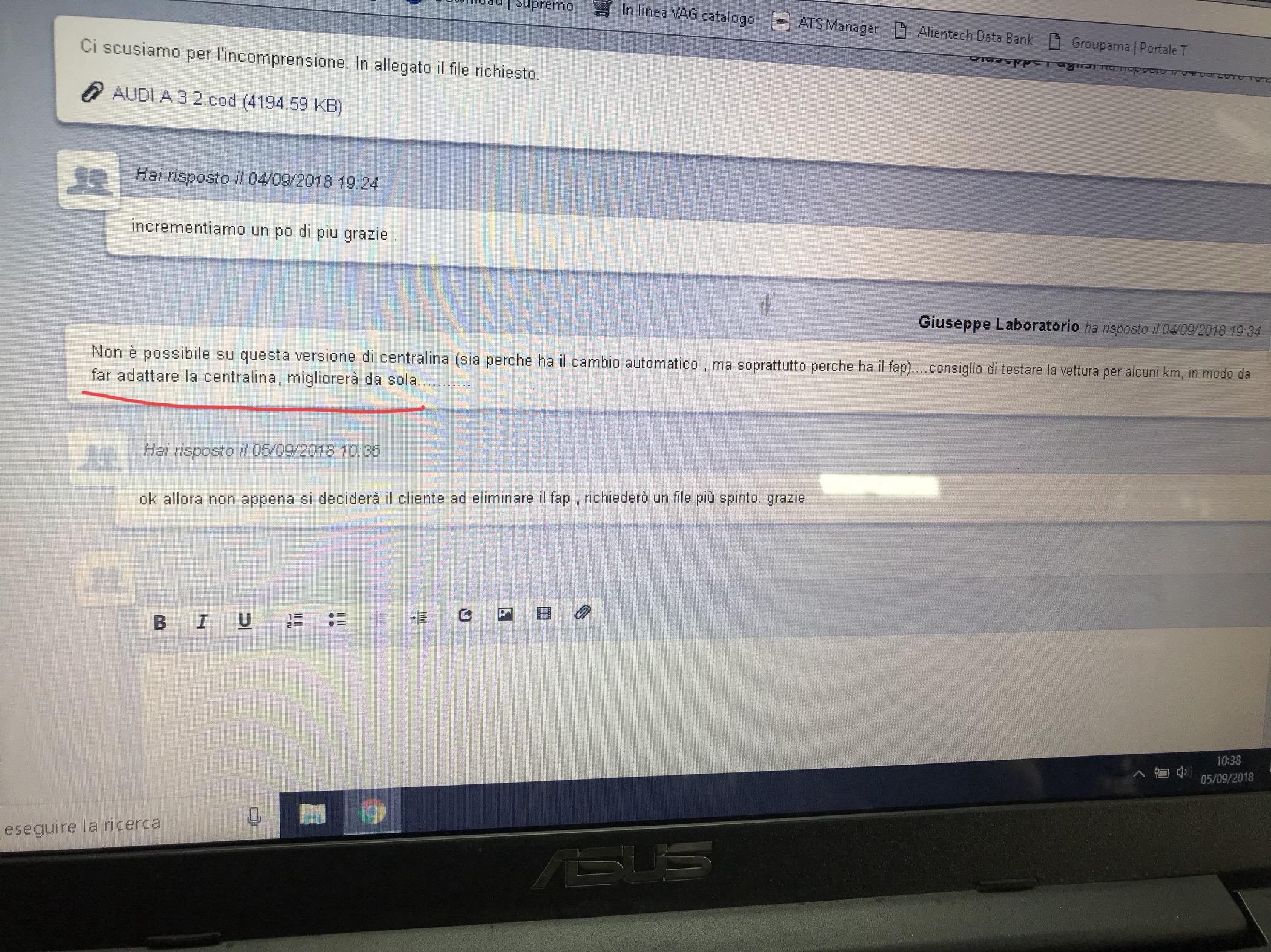

francesco_1993 Inviato 6 Settembre 2018 Inviato 6 Settembre 2018 Salve . Io lavoro con Alientech, e nell assistenza clienti oggi mi è successo che nel richiedere più potenza su un AudiA3 2.0 tdi 110kw CRB anno 2014 mi hanno risposto dicendo che la centralina ( che hanno rimappato il giorno prima ) ha bisogno di “adattarsi” in modo così di andare meglio da sola .... questa cosa è vera ?? Attendo risposta da voi esperti .
robyturbo Inviato 6 Settembre 2018 Inviato 6 Settembre 2018 Ciao Ho sentito dire da svariate persone questa cosa , e personalmente nn credo in questo. Dati alla mano se oggi rulli questa car e tira fuori 165 hp e 41kg di coppia "numeri puramente casuali"tra 2 settimane e circa 1500km perscorsi avrai un risultato molto diverso? Mmm nn credo proprio. 1
francesco_1993 Inviato 7 Settembre 2018 Autore Inviato 7 Settembre 2018 Ciao roby, in effetti anche io penso questo , cioè si gioca tanto di astuzia e di fotterti il cervello e farti credere che la macchina migliora sola va bene vedrò di trarre io stesso le conclusioni .
lupotto Inviato 7 Settembre 2018 Inviato 7 Settembre 2018 3 ore fa, francescosita ha scritto: Ciao roby, in effetti anche io penso questo , cioè si gioca tanto di astuzia e di fotterti il cervello e farti credere che la macchina migliora sola va bene vedrò di trarre io stesso le conclusioni . differenze sostanziali no, percettibili miglioramenti sì le elettroniche hanno nel loro insieme la funzione parametri autoadattività e quindi qualche variazione sia in negativo che positivo ci può stare, ripeto sono piccole differenze. 1
robyturbo Inviato 7 Settembre 2018 Inviato 7 Settembre 2018 4 ore fa, lupotto ha scritto: differenze sostanziali no, percettibili miglioramenti sì le elettroniche hanno nel loro insieme la funzione parametri autoadattività e quindi qualche variazione sia in negativo che positivo ci può stare, ripeto sono piccole differenze. Certo lupotto , verissimo il discorso delle autoadattativita', ma a "culo" sostanziali differenze nn ne noti, parere personale senza voler giudicare il lavoro che ti è stato fatto ovviamente.detto ciò Stefano ,affermo che l effetto placebo della loro affermazione col tempo si assesta e migliora lascia un Po a desiderare... 1
INSONNIA-75 Inviato 7 Settembre 2018 Inviato 7 Settembre 2018 si si se ci fai 20000 km arrivi a 200cv ma lasciamo perde va' .. se la mappi e tira poco puoi farci quanti km vuoi sempre poco tira . saluti 1
ETP Staff 01FDE Inviato 7 Settembre 2018 Inviato 7 Settembre 2018 un minimo di adattatività c'è ed esiste però non incrementi, ma solo piccoli miglioramenti, io personalmente non lo dico ai miei clienti, però posso dirvi che sono loro stessi a chiamarmi dopo 3/4 giorni di utilizzo e mi dicono che la vettura è migliorata, ovviamente non che va di più, ma che risponde tutto meglio che appena dopo la programmazione, ovviamente gli incrementi devono essere immediatamente tangibili alla guida dopo la riprogrammazione, i piccoli assestamenti adattativi poi ci stanno, ma ovvio che se presenta dei buchi di erogazione, anomalie, errori, etc....non possono assolutamente sistemarsi con l'adattatività! 2

SportKnight Inviato 12 Settembre 2018 Inviato 12 Settembre 2018 ogni sensore dopo un tot di tempo inizia a perdere di efficacia,pertanto la centralina deve adattarsi ai nuovi valori dei vari sensori. Se resettate la centralina ovviamente questi sensori devono essere riadattati perchè non corrispondono a quello che sono i sensori originali. Quando scrivete sulla centralina c'è questo reset e quindi ci vorrà qualche km per far si che la centralina si autoadatti. 1 1
