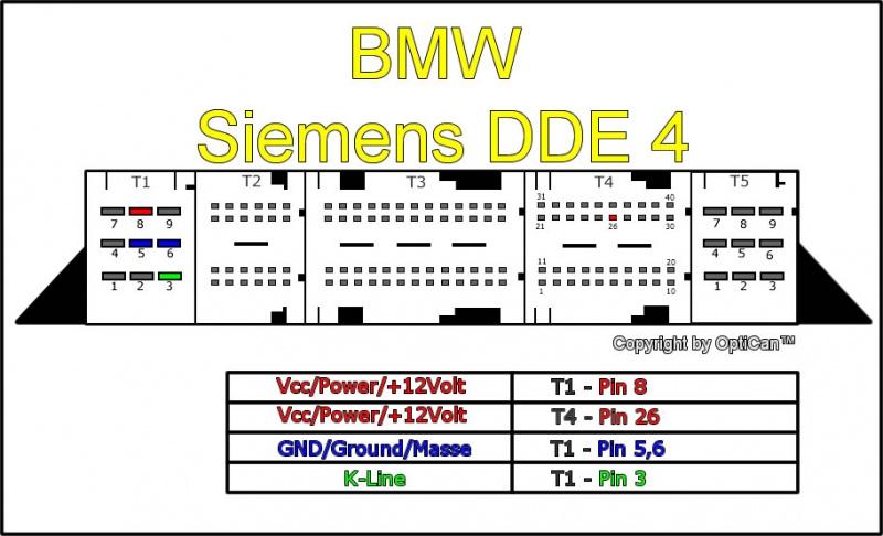

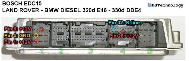

Ospite fralcool Inviato 19 Settembre 2018 Inviato 19 Settembre 2018 (modificato) Allora sto iniziando a fare le prove ma non trovo il pinout di questa centralina e non voglio andare a caso, potete dirmi quale dei due è corretto? La centralina è una 0281010144 bosch bmw 530d del 99 La mia centralina è fatta come la foto superiore penso sia quello corretto ma aspetto risposta da voi esperti. Modificato 19 Settembre 2018 da fralcool
raffaell0 Inviato 19 Settembre 2018 Inviato 19 Settembre 2018 salve, perché ti serve il pinout? Se devi fare un immo off, e hai ordinato l emulatore, devi saldare i fili all interno della ecu, vado a occhio e in generale come metodo emulatore. La guida non la ho davanti, per essere preciso

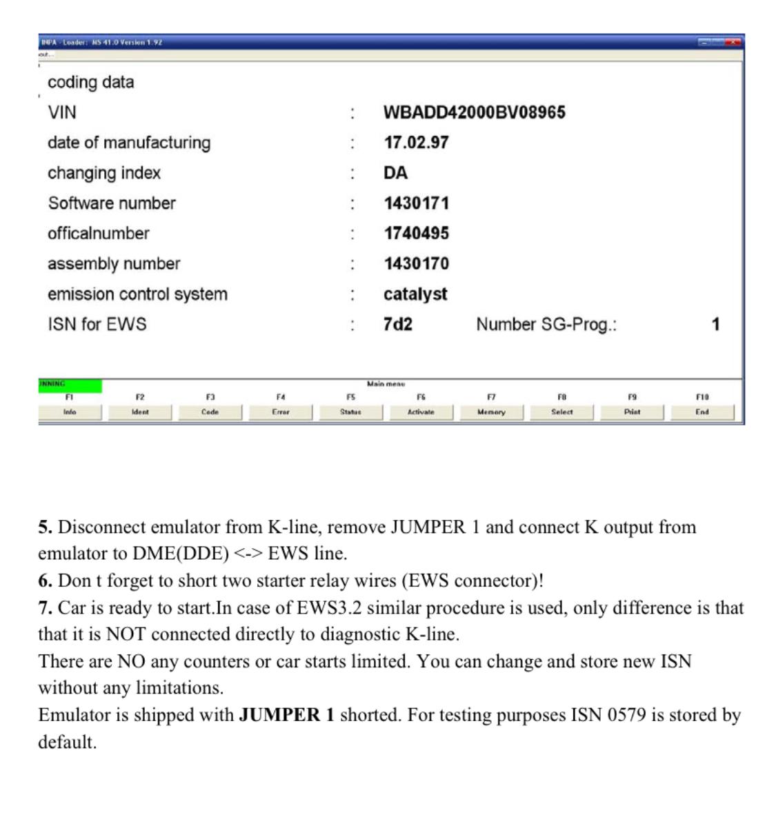

Ospite fralcool Inviato 19 Settembre 2018 Inviato 19 Settembre 2018 (modificato) Ok funziona tutto! Con l’emulatore bisogna prima leggere il codice isn sulla ecu tramite inpa e con un software apposito trascriverlo sulla eprom dell’emulatore. Comunque ci siamo quasi unica cosa che non ho capito sulle guide striminzite che si trovano in internet è che bisogna mettere un relè ( o togliere?)ma non ho capito dove ( punto 6 qui sotto) Modificato 19 Settembre 2018 da fralcool
Gianniglf Inviato 20 Settembre 2018 Inviato 20 Settembre 2018 vado ad intuito... sicuramente hai il +54 che attraversa l’ews. Per la totale devi scollegare l’ews. Per far partire il motorino di avviamento devi ponticellare i due cavi
raffaell0 Inviato 21 Settembre 2018 Inviato 21 Settembre 2018 penso anch io,come scritto da Gianni, che il filo piú massiccio si deve ponticellare, affinché non risponda tramite ews
