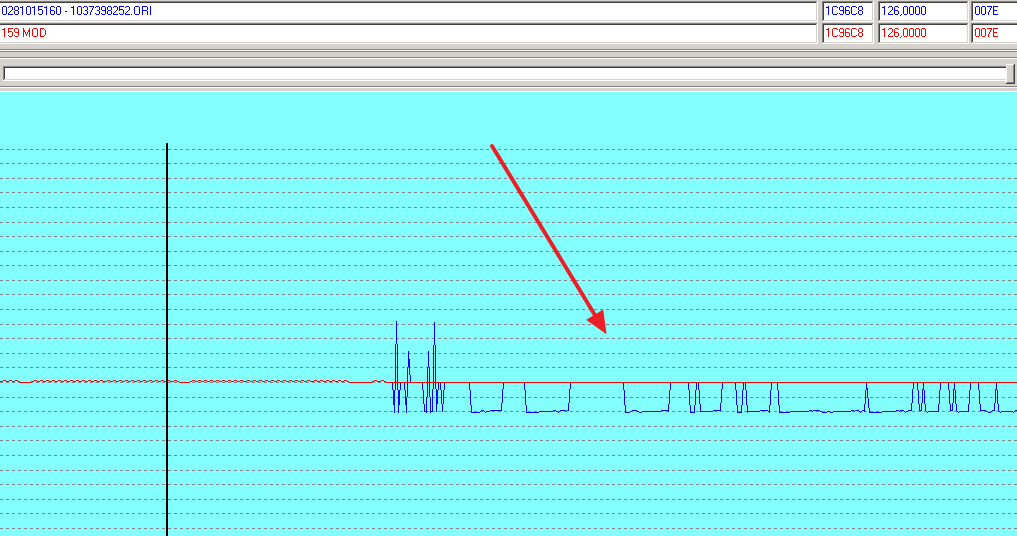

nicola@89 Inviato 24 Settembre 2018 Autore Inviato 24 Settembre 2018 (modificato) 2 ore fa, MirkoRace ha scritto: Il problema l'ha cominciato a fare dopo che hai fatto la mappa?? No lo ha fatto anche con originale Ad esempio stamattina si e spenta come se fosse finito il gasolio, senza nessuna spia, dopo tre tentativi si e rimessa in moto Modificato 24 Settembre 2018 da nicola@89
nicola@89 Inviato 24 Settembre 2018 Autore Inviato 24 Settembre 2018 36 minuti fa, azzis77 ha scritto: Ma perchè hai azzerato tutto sto pezzo? occhio che si fanno danni seri.... Sicuramente sarà la zona recovery, ma i dtc sono tutti attivi e quando mi accende la spia non accelero per niente (simulo il recovery) comunque la devo sistemare anzi se Sapresti indicarmi i recovery di egr swirl e fap escludo solo quelli
StevenCorsa Inviato 24 Settembre 2018 Inviato 24 Settembre 2018 Secondo me : 1) Da 1C97A4 a 1CA718 rimettere tutto ORI 2) per le swirl azzera anche da 1E7EB0 a 1E7F28 3) mappa pedale richiedi circa 90mm3 di gasolio ed hai tirato una linea dritta ferma a 77mm3 nei limitatori..... 4) Da 1E12E8 a 1E14E6 è la mappa turbo in rigenerazione...con DPF OFF è inutile. 5) Da 1E6624 a 1E6822 è la mappa rail in rigenerazione...idem non serve. 6) mappa turbo 200 punti spalmati su tutto...non mi sembra il masimo.
nicola@89 Inviato 24 Settembre 2018 Autore Inviato 24 Settembre 2018 1 ora fa, azzis77 ha scritto: Secondo me : 1) Da 1C97A4 a 1CA718 rimettere tutto ORI 2) per le swirl azzera anche da 1E7EB0 a 1E7F28 3) mappa pedale richiedi circa 90mm3 di gasolio ed hai tirato una linea dritta ferma a 77mm3 nei limitatori..... 4) Da 1E12E8 a 1E14E6 è la mappa turbo in rigenerazione...con DPF OFF è inutile. 5) Da 1E6624 a 1E6822 è la mappa rail in rigenerazione...idem non serve. 6) mappa turbo 200 punti spalmati su tutto...non mi sembra il masimo. Okk
nicola@89 Inviato 24 Settembre 2018 Autore Inviato 24 Settembre 2018 3 ore fa, azzis77 ha scritto: Secondo me : 1) Da 1C97A4 a 1CA718 rimettere tutto ORI 2) per le swirl azzera anche da 1E7EB0 a 1E7F28 3) mappa pedale richiedi circa 90mm3 di gasolio ed hai tirato una linea dritta ferma a 77mm3 nei limitatori..... 4) Da 1E12E8 a 1E14E6 è la mappa turbo in rigenerazione...con DPF OFF è inutile. 5) Da 1E6624 a 1E6822 è la mappa rail in rigenerazione...idem non serve. 6) mappa turbo 200 punti spalmati su tutto...non mi sembra il masimo. Mi puoi aiutare ad allineare la mappa pedale con i l imitatori?

StevenCorsa Inviato 25 Settembre 2018 Inviato 25 Settembre 2018 (modificato) 25 minuti fa, nicola@89 ha scritto: hai modificato anche la zona recovery nel mio file? perche' io ho egr e swirl scollegati (fisicamente) Ciao, ho rimesso ori quella parte. Rimosse fisicamente intendi cavo staccato? Se si vanno tolti i relativi dtc...fatto così come avevi prima non è comunque bello. Ti passo la mappa con dtc rimossi per egr e swirl. Hai un email? Modificato 25 Settembre 2018 da StevenCorsa
nicola@89 Inviato 25 Settembre 2018 Autore Inviato 25 Settembre 2018 1 ora fa, StevenCorsa ha scritto: Ciao, ho rimesso ori quella parte. Rimosse fisicamente intendi cavo staccato? Se si vanno tolti i relativi dtc...fatto così come avevi prima non è comunque bello. Ti passo la mappa con dtc rimossi per egr e swirl. Hai un email? si la tengo la mail: xxxxxxxxxxxxxxx
