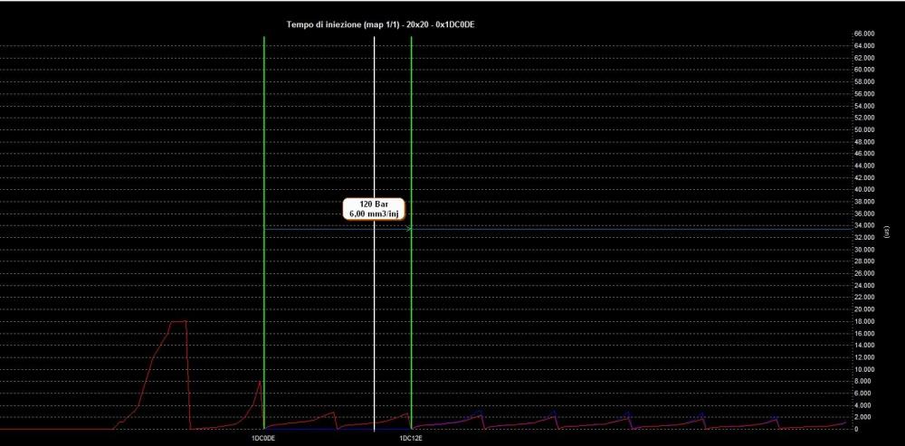

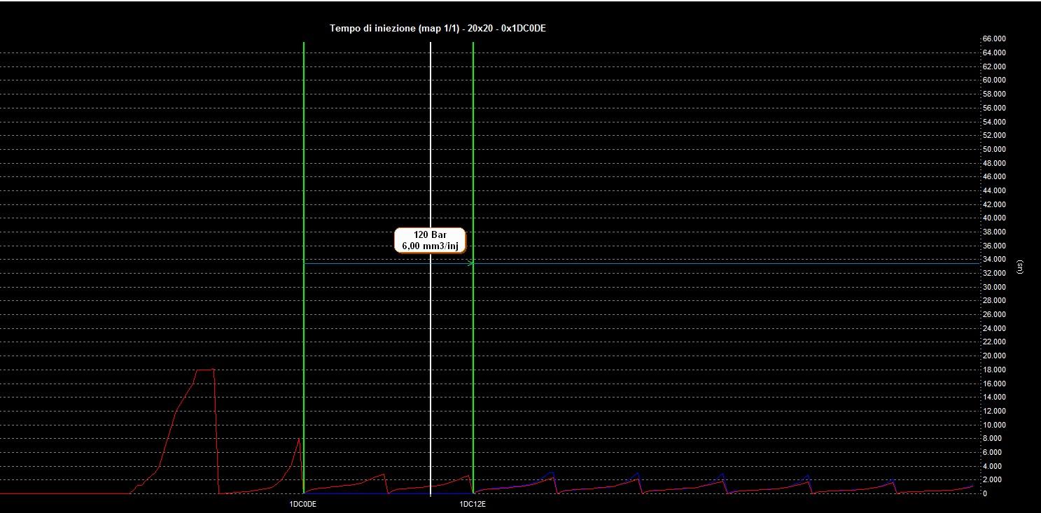

cikkin Inviato 23 Settembre 2018 Inviato 23 Settembre 2018 (modificato) Salve, innanzitutto vorrei ringraziare tutti coloro che condividono le proprie esperienze, soltanto grazie a voi oggi riesco a capirci qualcosina di questo mondo, questo è il mio primo post (esclusa la presentazione che feci) e vorrei spiegarvi in breve perché sto percorrendo questa soluzione, purtroppo non riesco a trovare qualcuno vicino a me che riesca a fare questo mestiere in modo corretto, ho provato tre preparatori diversi della mia zona (ma il risultato non è stato soddisfacente) alla fine spinto dalla passione ho deciso di iniziare a fare da solo. Con l'ultima mappa che avevo, l'auto andava forte, in realtà col passare del tempo ho capito che era tutta squilibrata, il volano ha iniziato ad accusare la troppa coppia e se esageravo con l'acceleratore vibrava come una matta (ma avevo imparato a gestirla) col passare del tempo giustamente ho iniziato ad avere un po' di problemi con la turbina, (credo di averli avuti alla geometria, rimaneva un po' bloccata e "grazie alla mappa" l'auto non andava in protezione e quindi in una delle tante accelerate me la sono giocata) sostituita la turbina, ho approfittato per montare anche tutta la tubazione di aspirazione in acciaio inox, filtro a pannello in seta, ed eliminazione del downpipe attaccato alla turbina, a questo punto ho deciso di dare una sistemata anche alla mappa, e ho iniziato a studiare, ma avendo poca esperienza ho preferito rimetterla prima originale e poi partire prendendo come riferimento la mappa di una 147 1.9 da 170cv, cercando di adattare e ritoccare soltanto le mappe che attualmente conosco. Ovviamente la diminuzione di potenza c'è stata, ma in compenso adesso ho un'auto che gira rotonda, non vibra più e comunque va' meglio dell'originale, la fumosità è pari a zero, in più applicando anche la soluzione dell'avviamento a freddo della 2.4 jtd e dando un pelino in più su alcuni punti del limitatore di coppia massima, posso ritenermi soddisfatto, adesso mi sento di avere una buona base di partenza e voglio mostrarvi cosa ho combinato per avere dei pareri da parte vostra, anche perchè inizialmente alcune soluzioni mi sembravano bizzarre, adesso credo di averne compreso il senso ma ci arriveremo discutendo, sempre se a qualcuno interessa. Vi allego la mappa originale, lo step dove ho applicato anche avviamento a freddo e aggiunto un pelino di brio in più dove mancava con il limitatore di coppia massima, e la mappa dalla quale ho preso spunto. Cosa ne pensate? AFA 147 Q2 step3 Ducatizzata Egr Off + avviamento + lim coppia AFA 147 Q2 Originale EDC16C39 - 533_727 ALFA 147 1.9 JTD MJET 170hp Ducati Corse 2008 EDC16C39 0281015228 395299.ori Modificato 23 Settembre 2018 da cikkin
Overbooster Inviato 24 Settembre 2018 Inviato 24 Settembre 2018 Ciao @cikkin, non puoi ricopiare la mappa tempi il 170 cv ha iniettori con portate diverse, facendo così hai ridotto l apertura iniettori camminerà di meno rispetto ai tuoi iniettori... rimettili ori come gli anticipi, cerca tutti i limitatori gasolio determini una IQ e vedrai che davvero inizia a camminare. Buon lavoro 1
cikkin Inviato 25 Settembre 2018 Autore Inviato 25 Settembre 2018 (modificato) Ciao @Overbooster grazie mille per l'interesse!! sui tempi immaginavo una cosa del genere, però ho voluto provarla così com'è per un po' di tempo. La mappa l'ho caricata da un mese e ho notato che non mi sporca nemmeno il terminale di scarico cosa che invece capitava anche con la mappa originale (e io sono il tipo che quando l'ava l'auto pulisce anche lo scarico con la spazzola) Comunque procederò per gradi, per il momento riporto i tempi originali e vedo cosa cambia, anche perché, dopo un mese di utilizzo conosco bene come si comporta l'auto se non sentirò una sostanziale differenza, ma inizia a sporcarmi lo scarico credo che ci rifarò un pensierino.... ti aggiornerò su questo. Vorrei ricordare che sono un novellino in questo campo e per di più autodidatta, purtroppo non ho altre persone vicino a me con cui confrontarmi se non voi del forum, ma tranquilli che la mia mente è abbastanza malsana da raggiungere pian piano gli obbiettivi prefissati Purtroppo il giorno lavoro e posso dedicarmi a questo soltanto la sera e il fine settimana, a volte capita che sono stanco e non accendo nemmeno il pc (tipo ieri sera) sono circa sei mesi che dormo 4 ore a notte e ogni tanto mi capita un blackout sono partito da zero, non avevo idea neanche dell'attrezzatura che servisse, ma grazie a questo forum e alla passione che mi lega ai motori, ho deciso che era il caso di provarci, ho da sempre la malattia di smontare e migliorare, per fortuna ad oggi l'unico intervento che ho fatto effettuare sulla mia auto da un'officina è stata la distribuzione, pompa acqua e tutte le pulegge coinvolte, mentre i tagliandi e i piccoli lavori di manutenzione, compresi quelli di sostituzione della turbina e montaggio degli altri pezzi li ho fatti da me, per fortuna ho un'officina (ma non di auto) ed è così che è partita l'idea malsana di raccogliere tutte le mie forze e dedicarmi ad elaborare sul serio la mia auto con la meccanica me la cavo bene, con l'elettronica non mi ero mai azzardato, ovviamente adesso mi si è aperto un modo ho ancora tanto da studiare, devo leggere e rileggere perchè non è che capisco tutto a primo colpo A questo punto vorrei approfittarne per chiedere una spiegazione su cosa farebbero quelle due curve di iniezione che ho aggiunto da mappa 170cv e invece nella ori non c'erano proprio. Nella foto ho evidenziato la parte da 50 a 120 bar, qui sono i due tempi di iniezione che prima non c'erano, nella mia ignoranza ho pensato che in realtà il resto dei tempi erano più bassi proprio perché c'erano quei due tempi in più a completare l'intera fase di iniezione, adesso non linciatemi se ho detto un'eresia, devo ancora capire come interpretare Modificato 25 Settembre 2018 da cikkin
