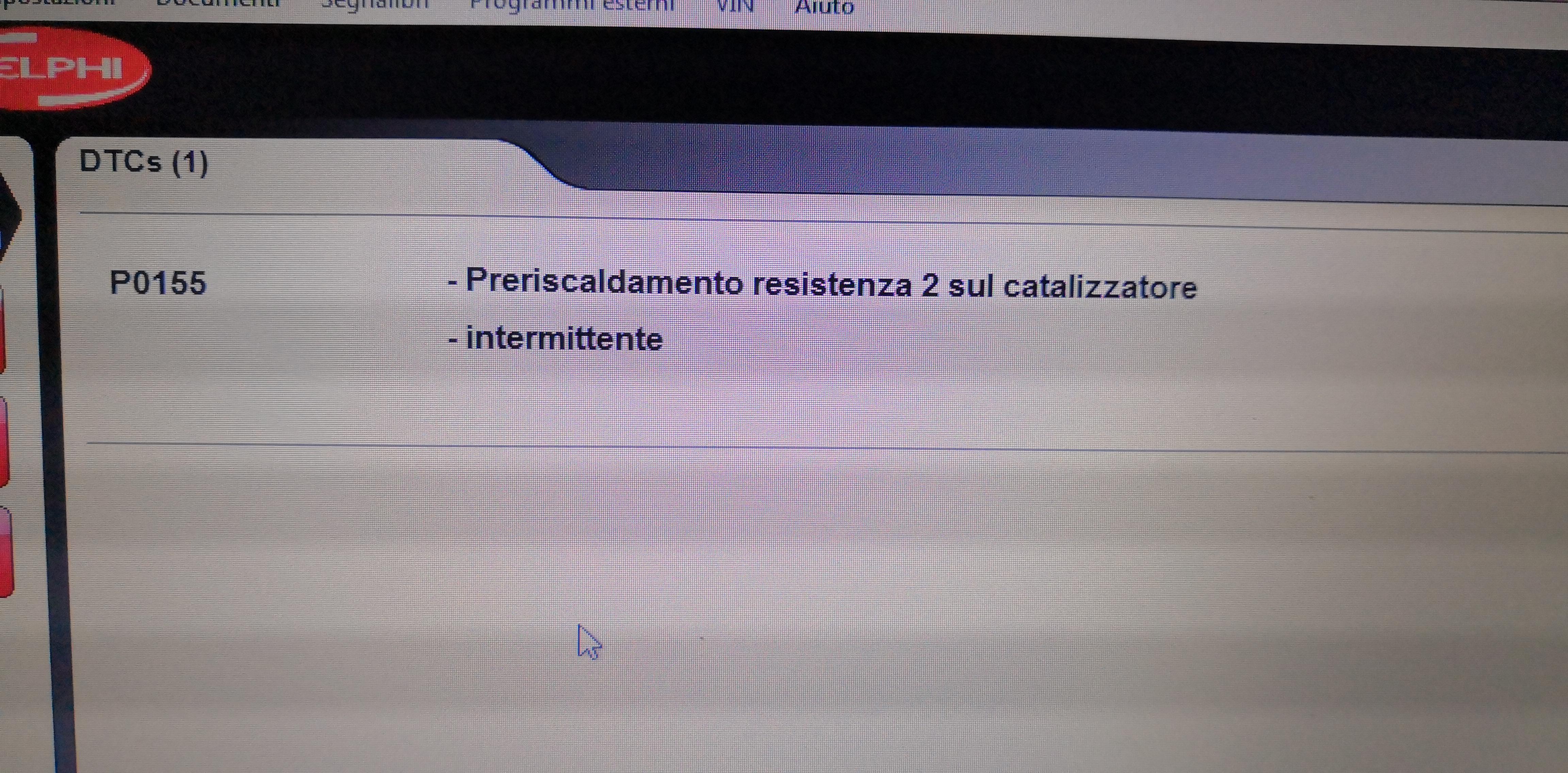

stefanopot Inviato 3 Ottobre 2018 Autore Inviato 3 Ottobre 2018 Il 1/10/2018 at 16:40 , Tky ha scritto: @stefanopot news? @Tky ciao allora ho provveduto a caricare la tua mappa, allora il x il p1653 abbiamo risolto, però il p0155 resta sempre e da spia accesa. Ti posto foto della diagnosi.
Tky Inviato 4 Ottobre 2018 Inviato 4 Ottobre 2018 11 ore fa, stefanopot ha scritto: @Tky ciao allora ho provveduto a caricare la tua mappa, allora il x il p1653 abbiamo risolto, però il p0155 resta sempre e da spia accesa. Ti posto foto della diagnosi. cancellandolo te lo ridà?
Tky Inviato 4 Ottobre 2018 Inviato 4 Ottobre 2018 guarda prova cosi e se non va manco con questa non so proprio più cosa poter fare.. dopo questo il napal!! WinOLS Alfa 147 -367407-DTC 0155-1653-2a 1
stefanopot Inviato 4 Ottobre 2018 Autore Inviato 4 Ottobre 2018 3 ore fa, Tky ha scritto: cancellandolo te lo ridà? si @Tky lo ridà dopo poco, cmq grazie provvedo a provarla entro oggi e ti aggiorno!Grazie ancora! 1
stefanopot Inviato 5 Ottobre 2018 Autore Inviato 5 Ottobre 2018 Il 4/10/2018 at 11:10 , Tky ha scritto: guarda prova cosi e se non va manco con questa non so proprio più cosa poter fare.. dopo questo il napal!! WinOLS Alfa 147 -367407-DTC 0155-1653-2a @Tky Non so davvero come ringraziarti per questo enorme favore e pazienza. Finalmente la spia motore è spenta e la diagnosi risulta pulita. Grazie mille ancora 1
