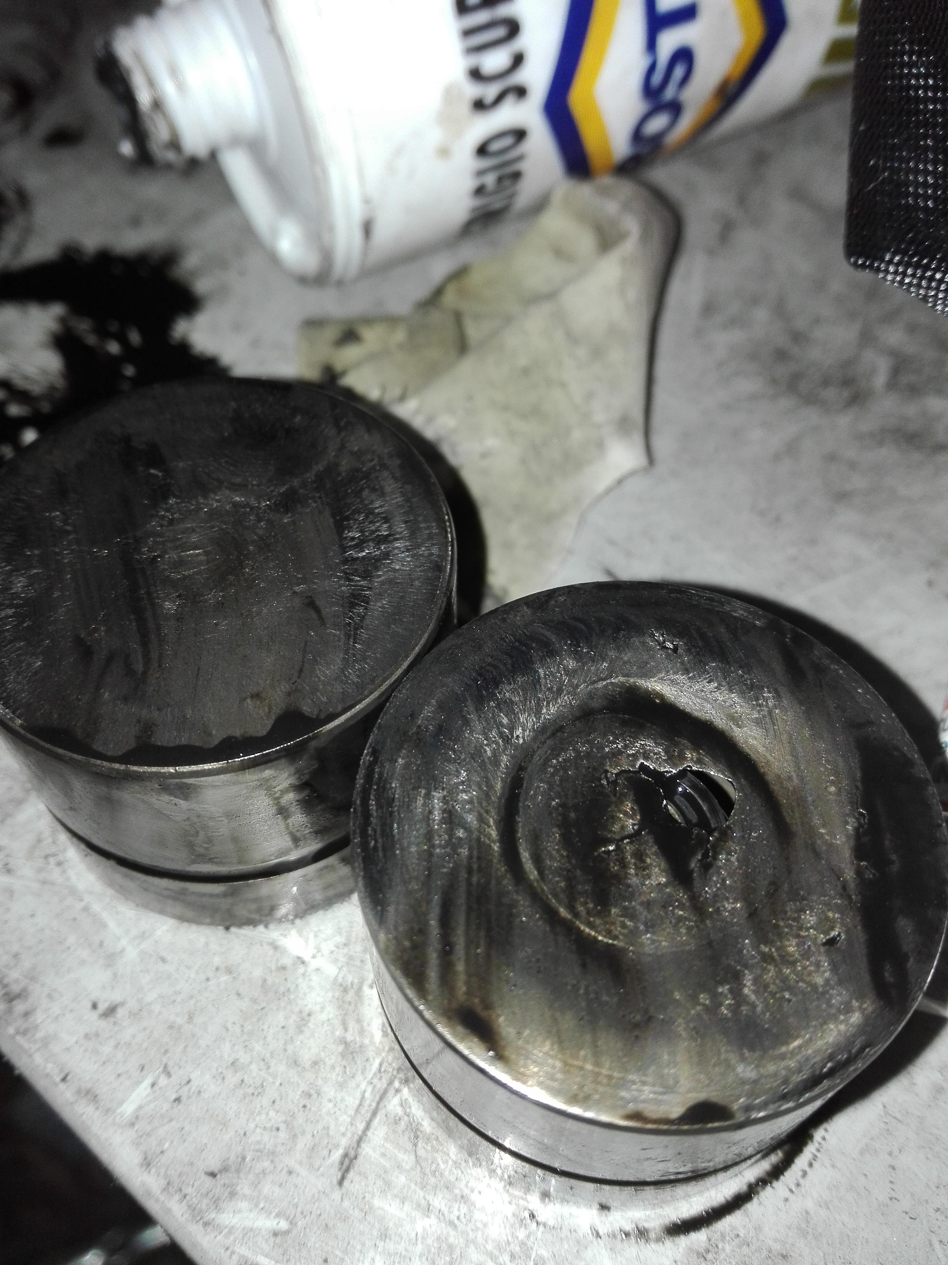

alexandru m Inviato 9 Ottobre 2018 Autore Inviato 9 Ottobre 2018 Ho controllato , il vuoto c'è ,la wastgate lavora, la geometria lo pulita , l'egr cambiata perche era rotta i sensori maf e map cambiati la n 75 cambiata con una nuova pierburg . La cosa nuova che ho notato un picchio specialmente in decelerazione o forti accelerate. Ho trovato la punteria con un bicchiere crepato . Cambio la punteria e vedro. Magari non chiudeva bene quella valvola per la colpa del bicchiere crepato e perdevo la compressione del pistone o al contrario non entrava sufficiente aria. Grazie !
alexandru m Inviato 14 Ottobre 2018 Autore Inviato 14 Ottobre 2018 Allora, il picchio era per le punterie perche 2 bicchieri erano rotti come in foto . In piu i bicchieri hanno rovinato l'albero a camme consumandolo e non apprendo piu le valvole....quindi ho sostituito l'albero a camme con uno nuovo e le punterie risolvendo problema. Ora tutto bene quindi mirko era cosi non influisce le prestazioni togliendo il catalizzatore. 1
