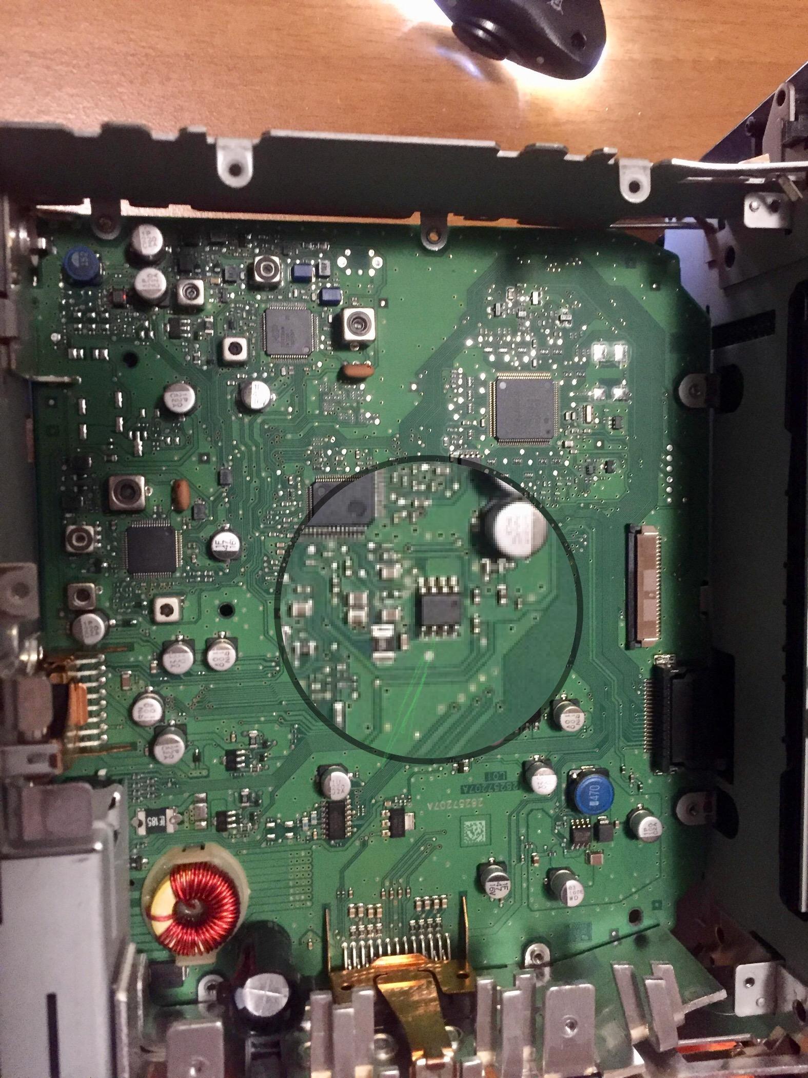

Fr81ita Inviato 4 Ottobre 2018 Inviato 4 Ottobre 2018 Buonasera sono fabrizio....ho comperato una radio su subito.it ma il venditore dice di aver perso codice....ho visto che x repuperarlo e un delphi f263 eur bisogna togliere eprom leggerla....mi potete spiegare come si fa? In alternativa posso montare eprom della mia vecchia autoradio sempre delphi ma f199fl eur? Grazie
Gppetunning Inviato 4 Ottobre 2018 Inviato 4 Ottobre 2018 2 ore fa, Fr81ita ha scritto: Scusami Buona sera devi leggere leeprom 24lc32 che si trova all’interno dell’autoradio si trova dove c’è il cerchio ok appena letto posta il file che ti invio il codice

Gppetunning Inviato 6 Ottobre 2018 Inviato 6 Ottobre 2018 1 ora fa, Fr81ita ha scritto: Grazie...mannaggia ma non essendo esperto non vorrei comperare un programmatore sbagliato ....ho visto che si trovano anche con pinzette che permettono la lettura senza dover staccare eprom puo essere utile? Puo scrivere cosa devo cercare precisamente o che caratteristiche deve avere questo programmatore gentilmente. Grazie Un qualsiasi programmatore che legge le eeprom 24xxx e 25 XXx e se compri la pinzetta è meglio solo per le 24 xxx perché le 25 occorre disaldarle
