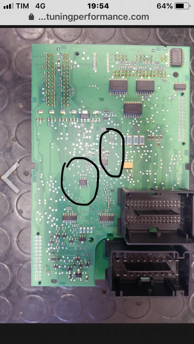

salve ragazzi ho una domanda vi allego foto di questo bodi,volevo sapere se qualcuno di voi lo ha mai clonato con x prog? e se avete punti di collegamento in quanto il micro si trova sotto la piastra ma si dovrebbe scoppiare dissaldando e non l'ho mai fatto,in piu il numero che comanda per fare la clonazione è quello 00518305710? grazie a tutti
Ciao scusami per clonarlo devi leggere l’eeprom 93xxx che si trova dietro perché il codice chiave e contenuto li quindi dissalda  e leggi cn zoccoletto adatto e poi la riscrivi oppure di saldi e saldi quella che ti interessa.
Deve essere uno di quelle sue che ti ho cerchiato
