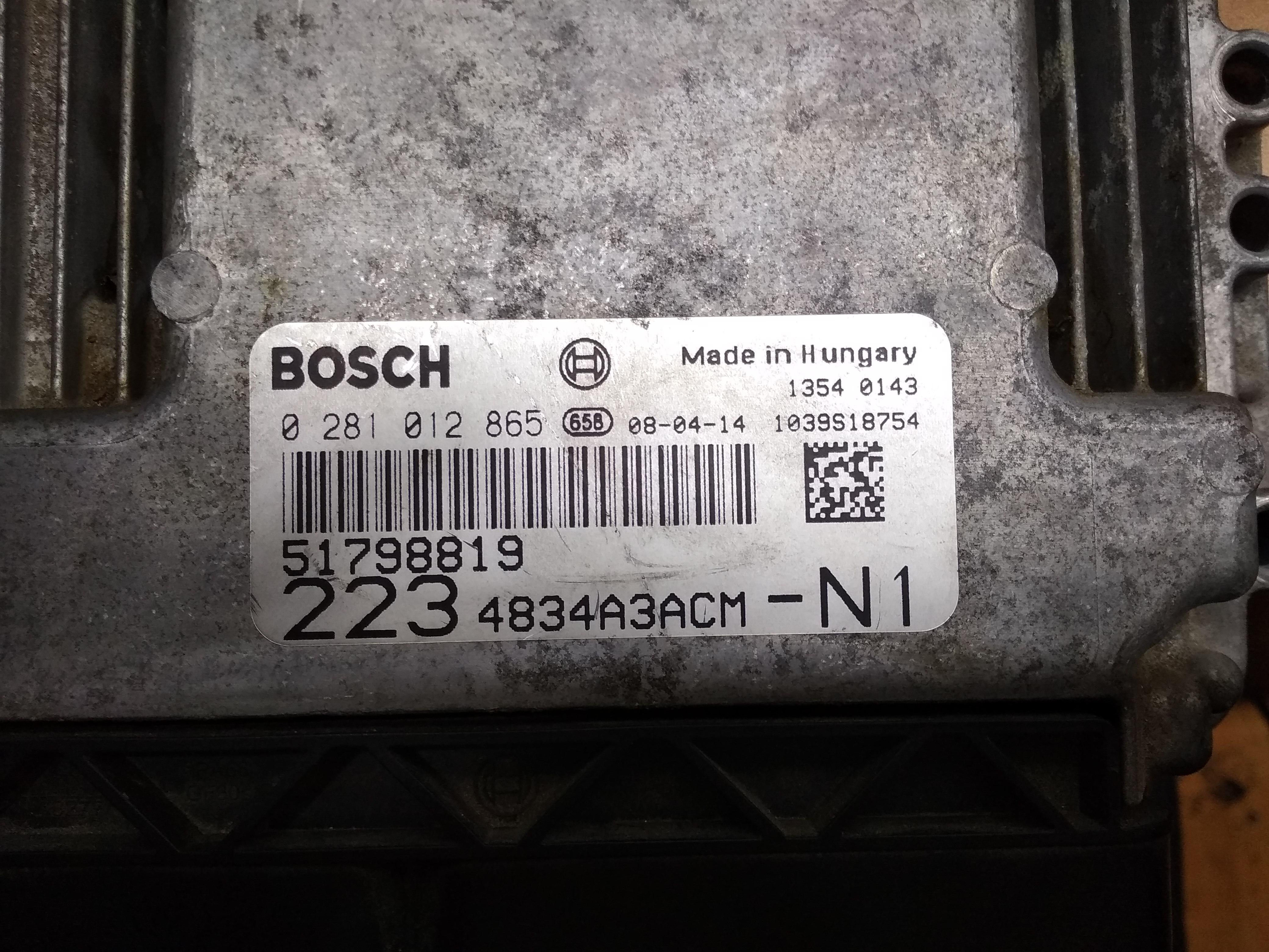

nik95 Inviato 6 Ottobre 2018 Inviato 6 Ottobre 2018 Ragazzi buonasera mi servirebbe aiuto a capire il problema sulla centralina di questa macchina, ho smontato la centralina dalla vettura leggendola in bdm, purtroppo il programmatore non è riuscito aleggerla forse è guasto, il problema è che quando ho riattaccato la centralina sulla autovettura mi lampeggiava il code, e spia del motore spenta ho pensato si fosse bruciata la centralina, in realtà ho trovato poi una centralina della croma sempre edc16c39 l'ho copiata in bdm con un altro programmatore e l'ho riscritta sulla centralina del Doblò, l'ha c'entralina ha ripreso a funzionare , il problema è che non parte perché i file sono troppo diversi, ho riprovato a scrive i suoi dati originali stesso e identico problema spia lampeggiante e spia motore spenta, Allego il file della centralina in questione
joker01 Inviato 6 Ottobre 2018 Inviato 6 Ottobre 2018 non è che si è danneggiata aprendola???comunque non ho capito se sei riuscito a farti un bk totale del doblo.......se si trova una ecu con stesso hw gli carichi il bk completo del doblo secondo me se è la ecu il difetto dovrebbe andare.
Errecinque Inviato 6 Ottobre 2018 Inviato 6 Ottobre 2018 Un momento.....hai scritto il bk della croma sulla tua ori del doblò???? Non può andare semmai devi fare il contrario. Se hai il bk del doblò puoi provare a scriverlo su quella della croma. Se ti va bene che gli hw sono compatibili risolvi, anche se da quello che si capisce dalle tue parole forse hai una lettura corrotta della ecu originale a livello di e2p
nik95 Inviato 7 Ottobre 2018 Autore Inviato 7 Ottobre 2018 Allora se scrivo il bk della croma su entrambe le centraline funzionano, se scrivo il bk del Doblò invece no
Overbooster Inviato 7 Ottobre 2018 Inviato 7 Ottobre 2018 Si sarà corrotta la lettura del tuo bk, trovane uno con gli stessi codice fai la parziale e metti in moto oppure puoi provare solo con la flash ma sempre lettura in bdm.
nik95 Inviato 7 Ottobre 2018 Autore Inviato 7 Ottobre 2018 Qualcuno ha un bk di questa centralina, la centralina è quella nella foto
