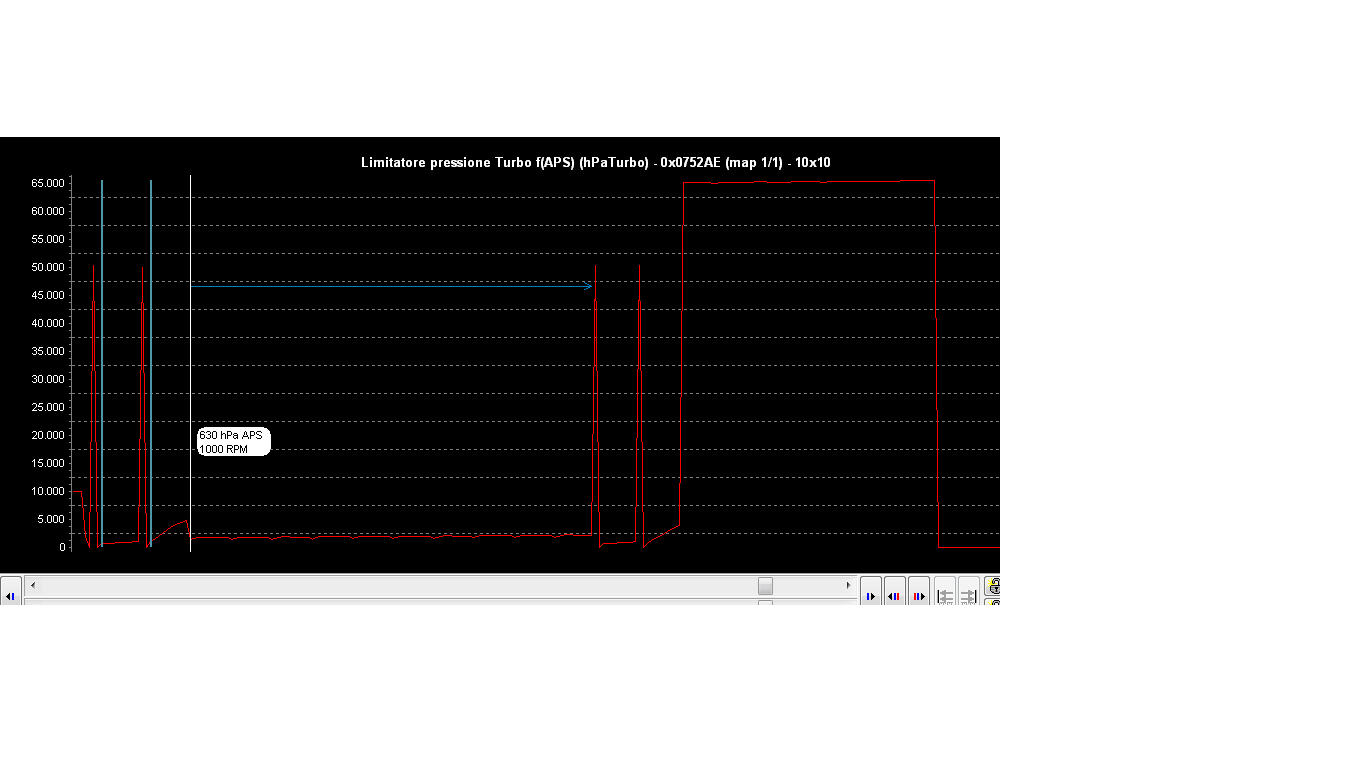

ElaborazioniMP Inviato 29 Ottobre 2018 Inviato 29 Ottobre 2018 10 ore fa, dispettosa ha scritto: Finalmente sono riuscito a caricare il file ori 1
dispettosa Inviato 29 Ottobre 2018 Autore Inviato 29 Ottobre 2018 9 ore fa, MirkoRace ha scritto: Ma quindi è una mappa intera non è un solo bit che interviene nel taglio?
ElaborazioniMP Inviato 30 Ottobre 2018 Inviato 30 Ottobre 2018 12 ore fa, dispettosa ha scritto: Ma quindi è una mappa intera non è un solo bit che interviene nel taglio? Sisi è una mappa intera 2
dispettosa Inviato 18 Novembre 2018 Autore Inviato 18 Novembre 2018 Grazie dell'aiuto..ho provato a modificarlo ma nulla a 1,5 da manometro stacca..aiutoooo
robyturbo Inviato 18 Novembre 2018 Inviato 18 Novembre 2018 Ciao, 4 ore fa, dispettosa ha scritto: Grazie dell'aiuto..ho provato a modificarlo ma nulla a 1,5 da manometro stacca..aiutoooo Cosa intendi per stacca? A quanti bar vuoi far lavorare quel turbo?
dispettosa Inviato 19 Novembre 2018 Autore Inviato 19 Novembre 2018 (modificato) Passati 1.5 bar si accende l'avaria e se molli si spegne..cmq vorrei farla lavorare a 1.8 ovviamente l'auto nn ha il turbo ori Modificato 19 Novembre 2018 da dispettosa

robyturbo Inviato 20 Novembre 2018 Inviato 20 Novembre 2018 Il 19/11/2018 at 10:14 , dispettosa ha scritto: Si si accende l'avaria e x qualche secondo si sente staccare il turbo.. con la diagnosi non ho controllato mi sn affidato al manometro che nn è uno cinese Prova da diag a vedere cosa legge che magari hai il sensore ko e nn legge il dovuto, Sulla punto di un amico abbiamo fatto vari test e girando a 1.8 con turbo della 166 5 cilindri li regge costanti senza problemi e il manometro segna esattamente quello che c è scritto in mappa Dicci anche in diagnosi che errore ti da quando taglia, e posta il file mod se ti va
dispettosa Inviato 20 Novembre 2018 Autore Inviato 20 Novembre 2018 40 minuti fa, robyturbo ha scritto: Prova da diag a vedere cosa legge che magari hai il sensore ko e nn legge il dovuto, Sulla punto di un amico abbiamo fatto vari test e girando a 1.8 con turbo della 166 5 cilindri li regge costanti senza problemi e il manometro segna esattamente quello che c è scritto in mappa Dicci anche in diagnosi che errore ti da quando taglia, e posta il file mod se ti va In serata lo posto cmq ti posso già dire che in diagnosi come errore mi da proprio pressione sovralimentazione e il sensore sembra leggere correttamente
