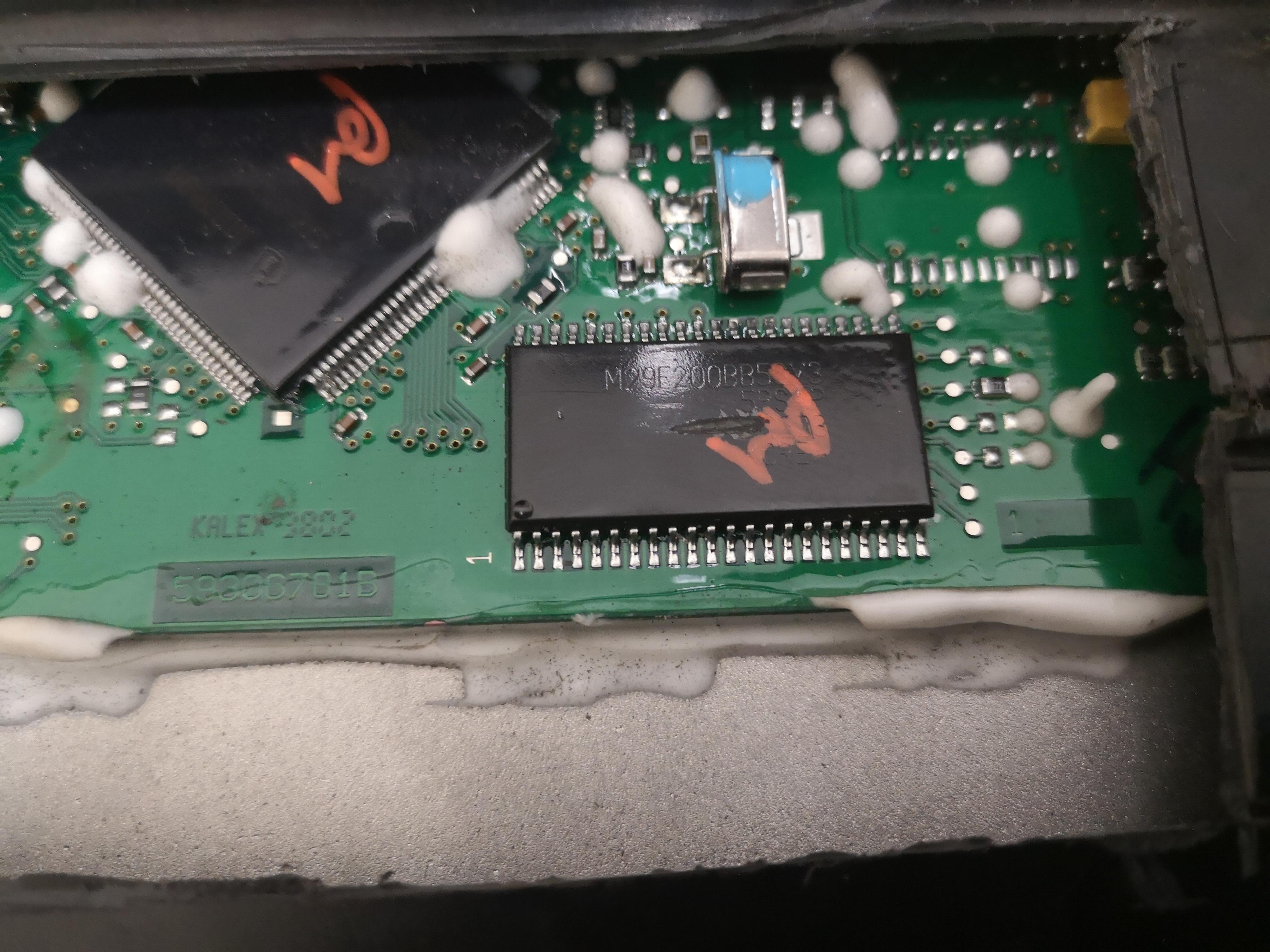

vittoriopl Inviato 8 Ottobre 2018 Autore Inviato 8 Ottobre 2018 Grazie per le risposte Vi allego una foto della flash
Gppetunning Inviato 8 Ottobre 2018 Inviato 8 Ottobre 2018 13 minuti fa, vittoriopl ha scritto: Grazie per le risposte Vi allego una foto della flash Questa dovrebbe essere quella dov’è c’è il codice chiave quindi prendi un acentraina identica alla tua metti questa flash al posto di quella che c’è la e tutto dovrebbe funzionare
vittoriopl Inviato 8 Ottobre 2018 Autore Inviato 8 Ottobre 2018 Ok Ma il problema è che proprio l'immobilizatore che non va
raffaell0 Inviato 8 Ottobre 2018 Inviato 8 Ottobre 2018 Perché fare los swap? Quella in foto è na eeprom, no na flash. Vittorio? Prima della scrittura andava la ecu? Metteva in moto la macchina? Se si, con quello che hai risolvi, non ce bisogno di acquistare n altra ecu. Dove sono memorizzate le mappe, è una 29F? Se si, dissalda e leggila col prog

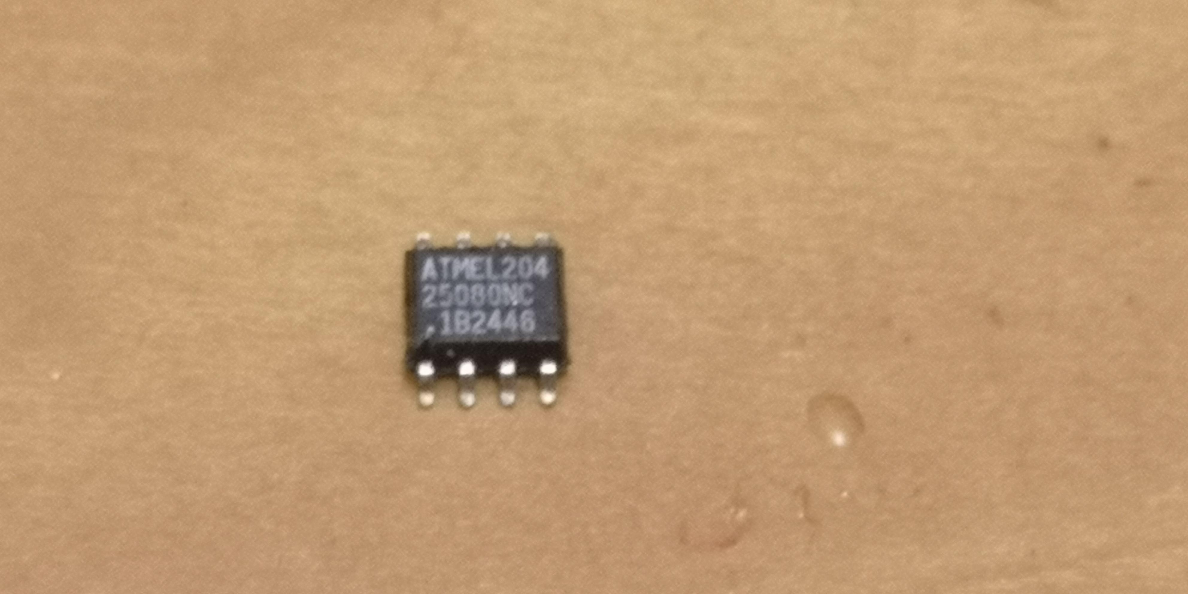

Gppetunning Inviato 8 Ottobre 2018 Inviato 8 Ottobre 2018 1 minuto fa, vittoriopl ha scritto: Si prima della scrittura era tutto apposto. Ma quella centralina non riesco a scriverla con k-tag? O in Qualche modo con il Jess? Allora quando uno scrive una centralina con un altro sw o con un altro tipo di file succede che si brucia è successo a me quindi in teoria il codice della chiave se non ha il 29f400 dovrebbe essere nella eeprom 25080 che se quella che hai e fotutta puoi fare la prova a fare una scodifica parziale se non c’è la 29f se c’è la 29f il codice e li quindi in teoria dovresti scodificare il file che c’è ne 29f 400/200 non mi ricordo ma se quest’ultimo non c’è limmo e nella eeprom 25080 quindi prova a leggere l flash e poi cloni quella ok
vittoriopl Inviato 8 Ottobre 2018 Autore Inviato 8 Ottobre 2018 La 29f è ed è questa Quindi il problema quale perché dalle guide dice che l'immo è su quella che ho dissaldato

vittoriopl Inviato 13 Ottobre 2018 Autore Inviato 13 Ottobre 2018 ciao a tutti finalmente ho il programmatore willem nelle manie. provando a leggere la 25080 che gia l'avevo nelle mani mi risulta completamente vuota. ci sono solo ff ff ff ff ff ff ff ff ff, e continua cosi. ce qualcuno che ha il dump della 25080?
raffaell0 Inviato 14 Ottobre 2018 Inviato 14 Ottobre 2018 19 ore fa, vittoriopl ha scritto: ciao a tutti finalmente ho il programmatore willem nelle manie. provando a leggere la 25080 che gia l'avevo nelle mani mi risulta completamente vuota. ci sono solo ff ff ff ff ff ff ff ff ff, e continua cosi. ce qualcuno che ha il dump della 25080? FF FF FF? Cosa ti porta a scrivere che la eeprom sia vuota? Non è possibile che tu non l abbia letta bene? Hai pulito i piedini? Hai provato direzione pin1 in posizione corretta?

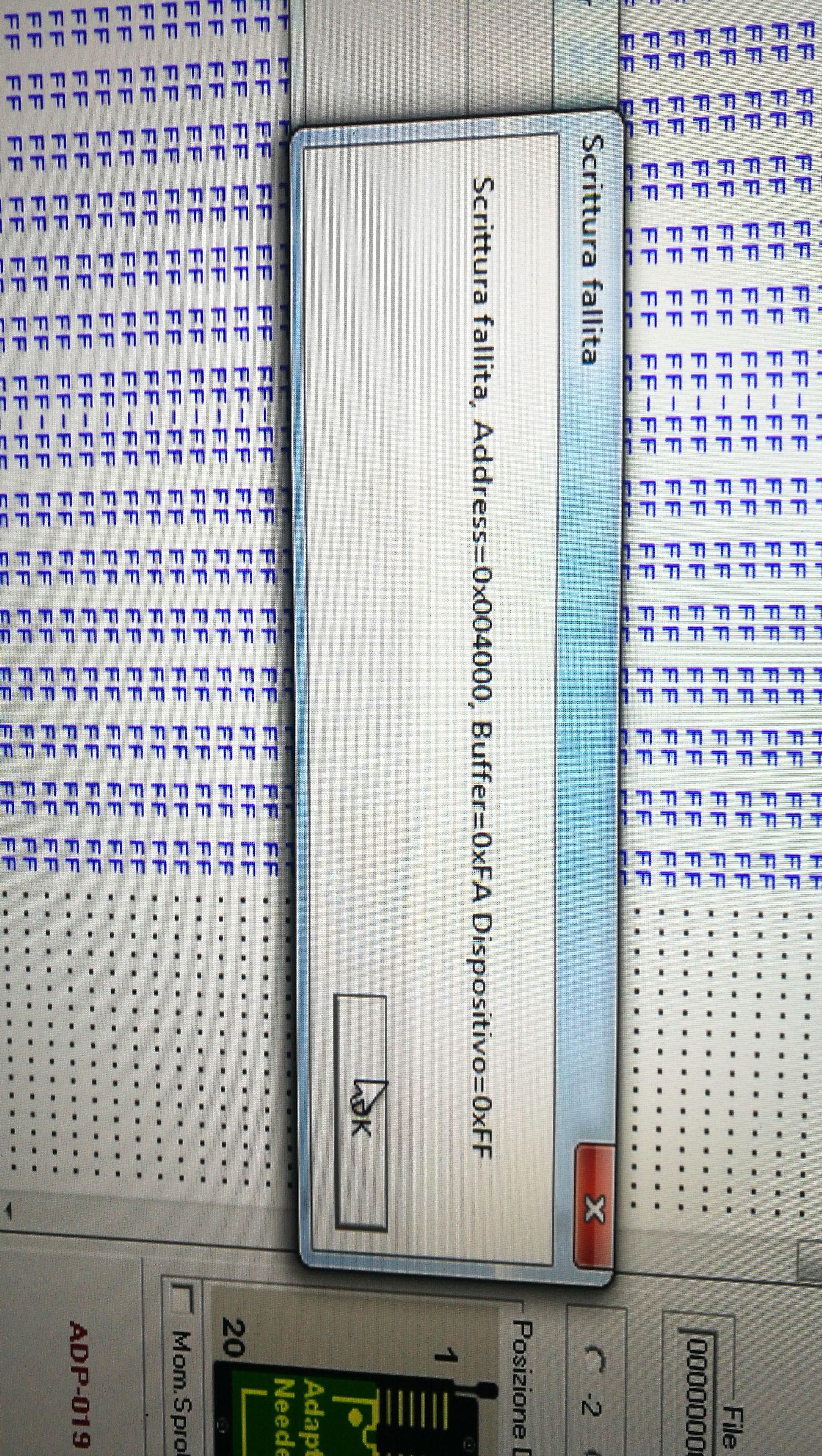

vittoriopl Inviato 14 Ottobre 2018 Autore Inviato 14 Ottobre 2018 Ciao Fatto tutte le prove ed era vuota e ora lo riscritta. Ma ho pure la memoria m29f200bb dove volevo mettere l'ori della mia auto e per leggerla la leggo ma quando vado per scrivere l'ori a circa il10% mi da errore. Vi allego una foto. Grazie e buona domenica
Gppetunning Inviato 14 Ottobre 2018 Inviato 14 Ottobre 2018 3 ore fa, vittoriopl ha scritto: Ciao Fatto tutte le prove ed era vuota e ora lo riscritta. Ma ho pure la memoria m29f200bb dove volevo mettere l'ori della mia auto e per leggerla la leggo ma quando vado per scrivere l'ori a circa il10% mi da errore. Vi allego una foto. Grazie e buona domenica Buona sera dis ooito quando fa cosi e perche quando fa così è perché è danneggiata ho che il file che hai letto non è letto bene però il problema è che non riesci a leggere la 25080 bho kmq io rimango sempre dal parere che si è danneggiata la centralina prova a comprarne una alla demolizione o allimite un kit accensione completo e ti levi questa rogna
vittoriopl Inviato 14 Ottobre 2018 Autore Inviato 14 Ottobre 2018 Ciao La centralina lo gia acquistata e in questi giorni dovrebbe arrivare. La 250890 e apposto dopo che lo riscritta e iniziata a funzionare. Il problema mi rimane con la 29f che penso pure io che si sia danneggiata. Vediamo se ce qualche altro parere.
vittoriopl Inviato 15 Ottobre 2018 Autore Inviato 15 Ottobre 2018 buongiorno a tutti ho notato una cosa se leggo la 29f e riscrivo quello che ho letto non da nessun tipo di errore ma se carico l'ori mio mi da l'errore che avevo menzionato. e possibile che sia un problema di estensione del file? ce modo di convertire il file ori che ho letto con il kess in bin per poterlo scrivere con il willem?
