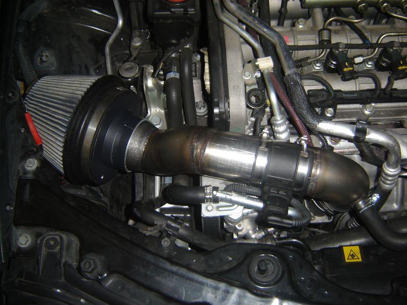

nicola@89 Inviato 12 Ottobre 2018 Autore Inviato 12 Ottobre 2018 Il 10/10/2018 at 13:21 , Overbooster ha scritto: Si Io pensavo a una cosa del genere, che ne pensi?
Overbooster Inviato 13 Ottobre 2018 Inviato 13 Ottobre 2018 Non mi piace tanto preferisco più in basso, in zone con temperature più basse e con aria più possibile proveniente dall esterno. Oppure fai una prova e se la temperatura aria aspirata non è troppo alta rispetto a quella ambiente lo monti così.
nicola@89 Inviato 13 Ottobre 2018 Autore Inviato 13 Ottobre 2018 4 ore fa, Overbooster ha scritto: Non mi piace tanto preferisco più in basso, in zone con temperature più basse e con aria più possibile proveniente dall esterno. Oppure fai una prova e se la temperatura aria aspirata non è troppo alta rispetto a quella ambiente lo monti così. Dovrei fare un log per vedere la temp del debimetro?
Overbooster Inviato 13 Ottobre 2018 Inviato 13 Ottobre 2018 2 ore fa, nicola@89 ha scritto: Dovrei fare un log per vedere la temp del debimetro? Si se lo monti come in foto

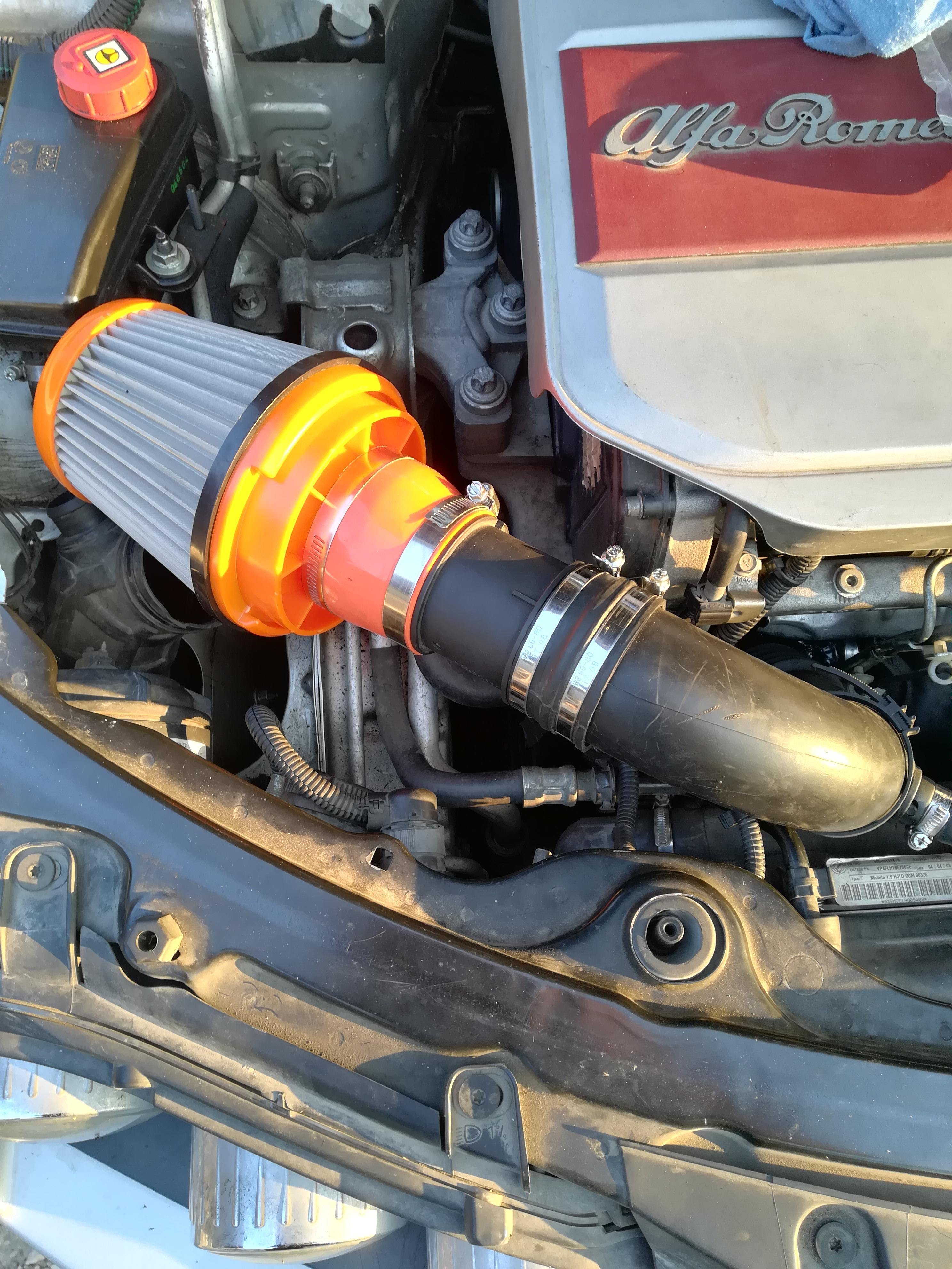

nicola@89 Inviato 13 Ottobre 2018 Autore Inviato 13 Ottobre 2018 2 ore fa, Overbooster ha scritto: Si se lo monti come in foto Questo è il montaggio che ho fatto, domani faccio un log per la temperatura 1
