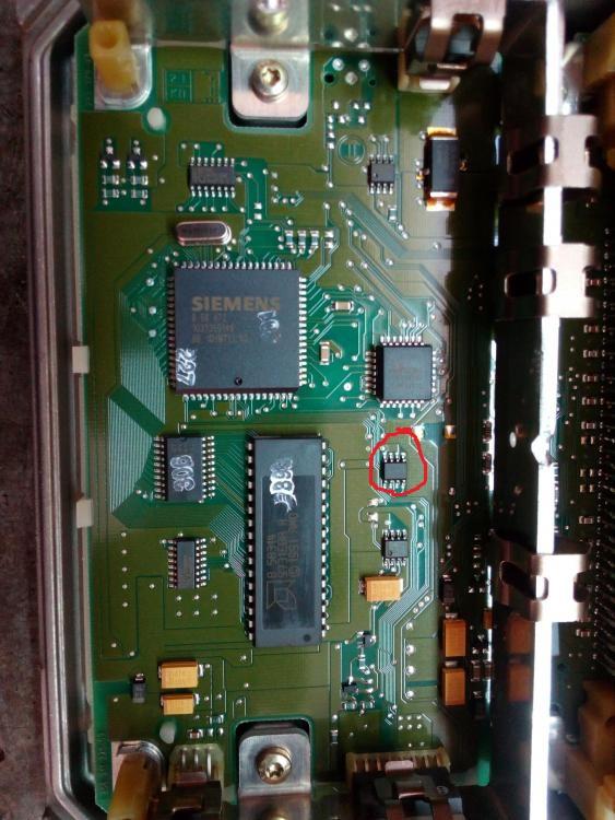

ceciliofe Inviato 11 Ottobre 2018 Inviato 11 Ottobre 2018 Buongiorno scusate se vi chiedo una cosa che per voi è abc io dovrei scodificare una centralina bosh 0261204622 montata su una peugeout 106 come posso fare?
Gianniglf Inviato 11 Ottobre 2018 Inviato 11 Ottobre 2018 Apri la centralina è fai una bella foto chiara che ti dico quale memoria devi togliere. Ne fra tempo scollega completamente il tastierino per i code
ceciliofe Inviato 11 Ottobre 2018 Autore Inviato 11 Ottobre 2018 ti invio la foto della centralina comunque questa macchina non ha il tastierina ma la classica bobina di lettura sul bloccastersi gia staccata
joker01 Inviato 11 Ottobre 2018 Inviato 11 Ottobre 2018 se non sbaglio la memoria da leggere è questa cerchiata...dovrebbe essere una B58221 dovrebbe corrispondere a 93cs46 controlla..... 2
Gianniglf Inviato 11 Ottobre 2018 Inviato 11 Ottobre 2018 1 minuto fa, joker01 ha scritto: se non sbaglio la memoria da leggere è questa cerchiata...dovrebbe essere una B58221 dovrebbe corrispondere a 93cs46 controlla..... A memoria ricordo anch’io quella... per sbaglio una, una volta ho smontato quella accanto. Al max non succcede nulla, non parte 1
Gianniglf Inviato 14 Ottobre 2018 Inviato 14 Ottobre 2018 16 ore fa, ceciliofe ha scritto: ok grazie ovviamente aspettiamo ll'esito positivo o negativo che sia
ceciliofe Inviato 16 Ottobre 2018 Autore Inviato 16 Ottobre 2018 scodifica fatta grazie del suggerimento 1
