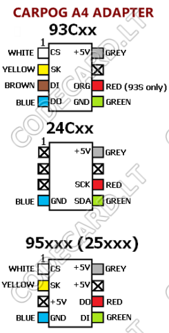

Nel frattempo ho un dubbio. Col software di carprog se vado a vedere il collegamento dei pin nella sezione eeprom mi riporta di collegare solo 6 pin su 8, mentre per la stessa memoria se vado a vedere nella sezione airbag me ne fa collegare 8 su 8. Non capisco perchè se la memoria è la stessa nelle due sezioni mi da due collegamenti diversi.
Essendo immagine me la fa vedere, è uguale alla mia che vedo quando vado nella sezione eeprom. Invece nella sezione airbag i pin 3 e 6 me li fa collegare mentre qui me li da scollegati.

Ok, un problema credo sia risolto. I fili dalla porta del carprog avevano i colori scambiati rispetto a quelli indicati, quindi le connessioni sui pin erano errate.
