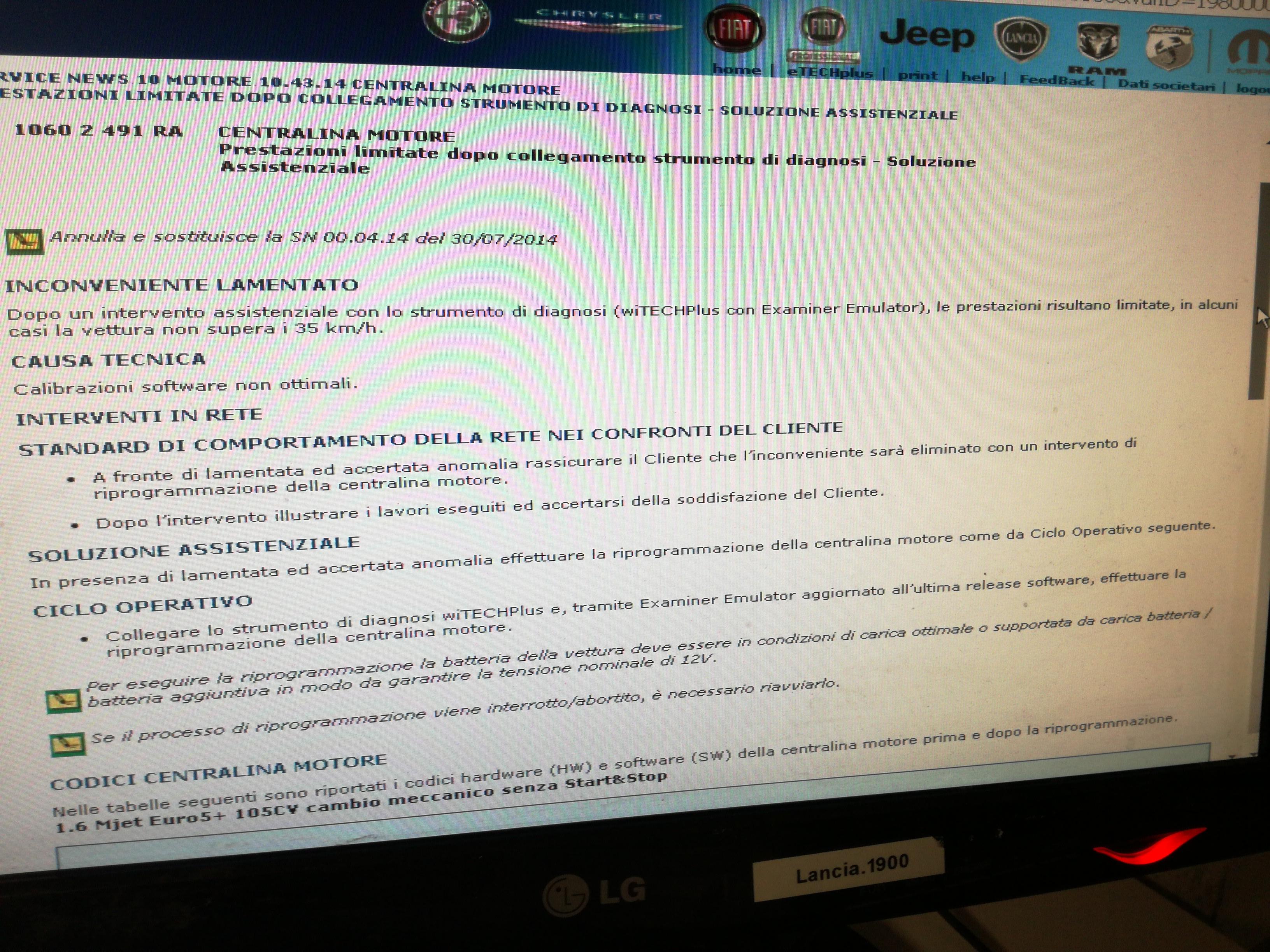

SportKnight Inviato 17 Ottobre 2018 Inviato 17 Ottobre 2018 avuto stesso problema con 2 auto,risolte in fiat con aggiornamento ecu motore
audio86 Inviato 17 Ottobre 2018 Autore Inviato 17 Ottobre 2018 Ho portato la macchina in fiat e mi hanno detto che non deve avere nessun aggiornamento, lo so che aggiornando la ecu si risolve ma se la ecu non deve avere aggiornamenti non possono farlo loro neanche forzandolo

dozio79 Inviato 18 Ottobre 2018 Inviato 18 Ottobre 2018 Se può essere utile vi allego una service di fiat per la bravo! 1 1

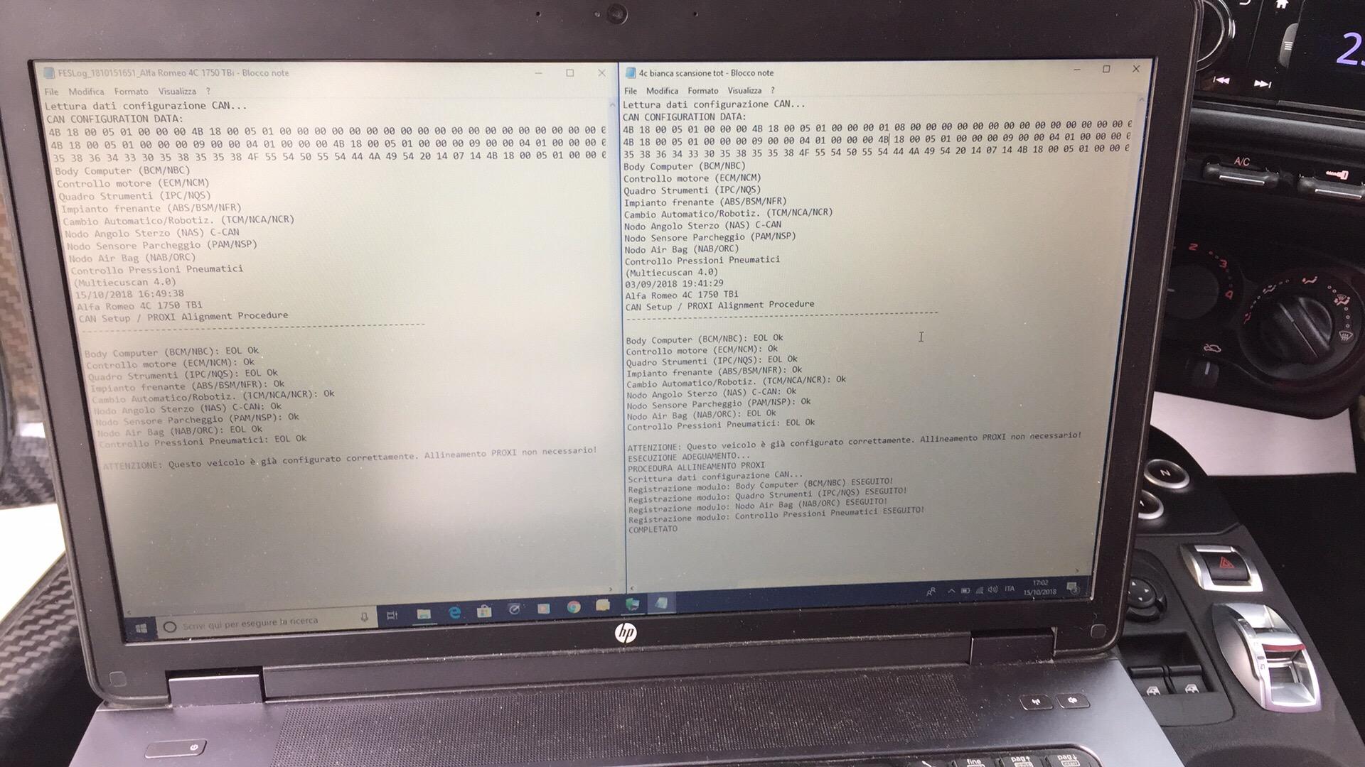

Biscione_92 Inviato 20 Ottobre 2018 Inviato 20 Ottobre 2018 Scusate, io ho lo stesso problema su alfa 4c.. ho un backup totale fatto con multiecuscan.. ma come si fanno a caricare tutti i byte di programmazione? io sono in grado di caricare solo quelli del body computer tramite allineamento proxy.. quelli della ecu come si fanno a caricare? Grazie anticipatamente. NB: allego foto.. come potete vedere cambiano dei valori tra destra e sinistra.. uno è il backup che funzionava e l’altro è quello attuale che non funziona..
Gianniglf Inviato 20 Ottobre 2018 Inviato 20 Ottobre 2018 Con multiecuscan non puoi programmare la centralina motore.

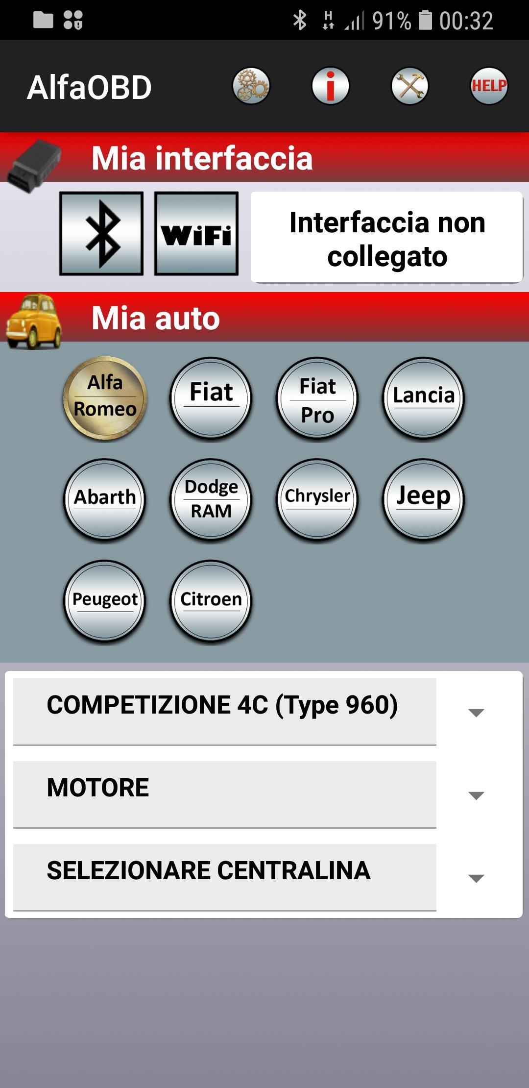

aladino81 Inviato 21 Ottobre 2018 Inviato 21 Ottobre 2018 ciao prova.alfaobd che postai io tempo fa !!!!
Biscione_92 Inviato 22 Ottobre 2018 Inviato 22 Ottobre 2018 Il 21/10/2018 at 06:07, aladino81 ha scritto: ciao prova.alfaobd che postai io tempo fa !!!! Expand Ma è compatibile con interfaccia OBDII ELM 327 ed i relativi connettori colorati?
Biscione_92 Inviato 22 Ottobre 2018 Inviato 22 Ottobre 2018 Ho letto il listato dei veicoli supportati da alfaOBD ma la 4c non c'è... Quindi mi sa che servirà ben poco...

dozio79 Inviato 6 Agosto 2020 Inviato 6 Agosto 2020 Il 04/08/2020 at 16:41, edc ha scritto: chiedo aiuta stesso problema bravo 25km/h e nessun difetto come avete risolto? sto impazzendo Expand Ciao edc, devi andare in fiat e vedere se hai l'aggiornamento da fare!
Gianniglf Inviato 9 Settembre 2020 Inviato 9 Settembre 2020 Il 09/09/2020 at 16:46, edc ha scritto: grazie a tutti risolto veramente grazie Expand Spiegaci come
dozio79 Inviato 15 Settembre 2020 Inviato 15 Settembre 2020 Sicuramente con l'aggiornamento della centralina.
