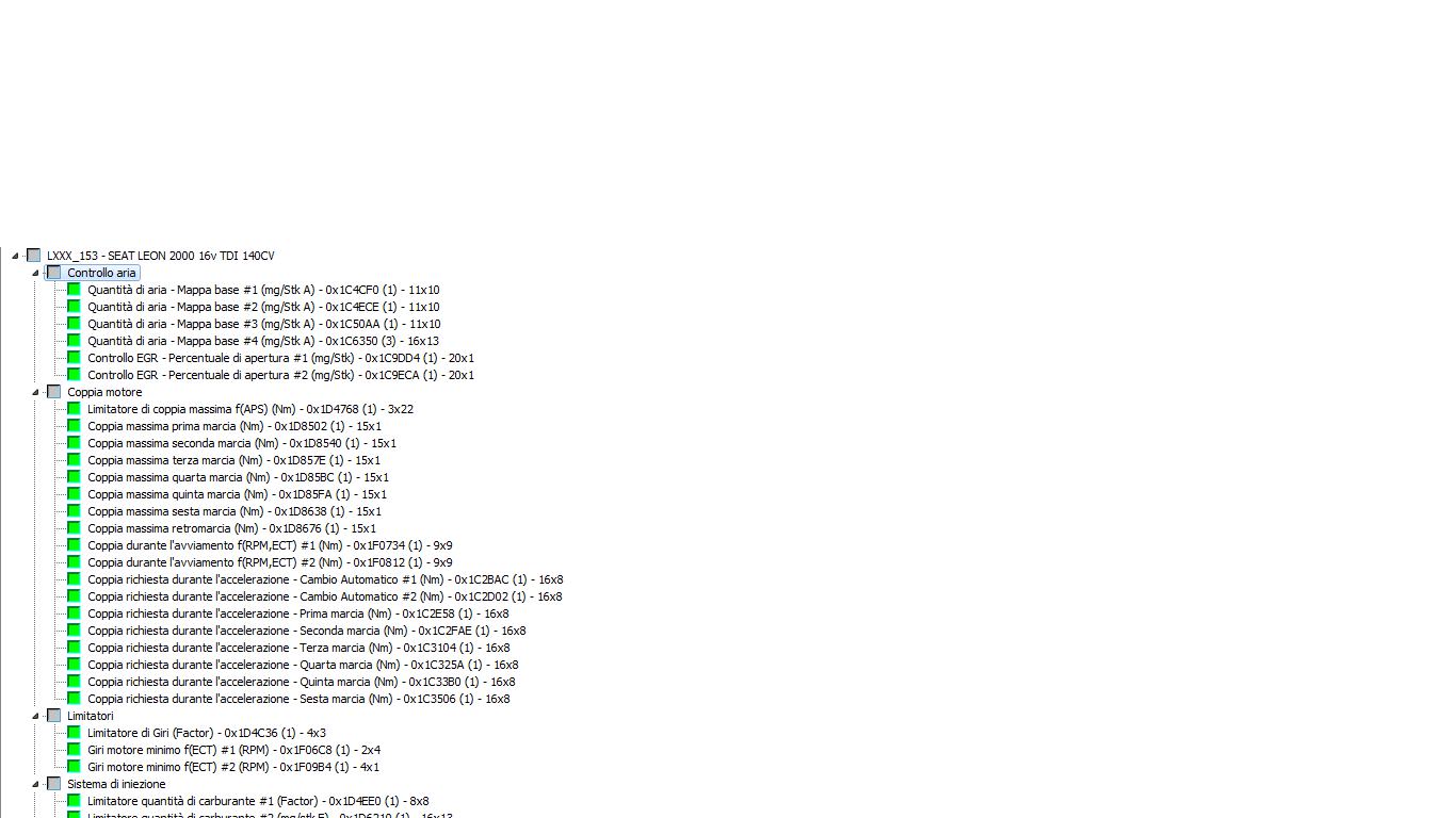

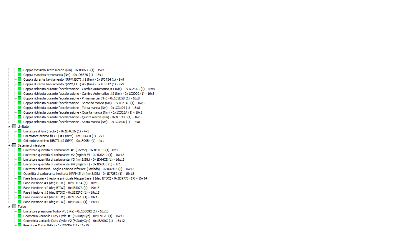

lupotto Inviato 26 Ottobre 2018 Inviato 26 Ottobre 2018 i tuoi limitatori di coppia, allego lo screen

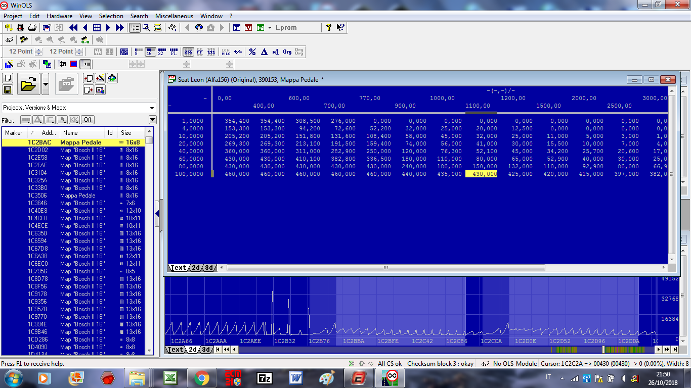

lupotto Inviato 26 Ottobre 2018 Inviato 26 Ottobre 2018 questi sono i valori riportati nella tua prima mappa pedale
lupotto Inviato 26 Ottobre 2018 Inviato 26 Ottobre 2018 allora ti consiglio di leggere un po qualche post, in modo che sviluppi una conoscenza di base che ti aiuti a capire come muoverti, in linea di massima vedi cosa chiedi come valori nella mappa pedale e controlla quanto il limitatore di coppia autorizza, da questo semplice e piccolo passaggio hai già iniziato ad analizzare la complessità con cui il processore centrale inizia ad elaborare ect ect

OriginalCars Inviato 27 Ottobre 2018 Autore Inviato 27 Ottobre 2018 Vi ringrazio immensamente per le risposte, diciamo che il mio ecm non mi da tutte queste mappe, io ha da poco che combatto in questo campo e diciamo che non riesco a trovare tutte le mappe in 2d, quindi mi da un grandissimo aiuto, anche se usa i suoi "nomignoli" diciamo che mi aiuta ugualmente. Comunque adesso inizio a modificare le mappe pedali e limitatori e vediamo cosa succede, un informazione secondo voi "l'iniezione parzializzato" che chiama ecm in questa mappa per cosa sarebbe?
OriginalCars Inviato 5 Novembre 2018 Autore Inviato 5 Novembre 2018 La mappa sono riuscito a farla e la macchina va abbastanza bene, per inserire il rev limiter, come dovrei fare? Ho provato a modificare gli RPM nel limitatore di coppia, portando da 5000 a 4495 e messo a 10 il limitatore ma non ho avuto nessun cambiamento, qualcuno sa aiutarmi?
