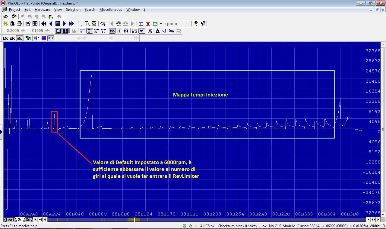

pole89 Inviato 23 Ottobre 2018 Inviato 23 Ottobre 2018 Ciao ragazzi, qualcuno mi sa dire dove posso trovare lindirizzo del rev limit di questo 1.3 mtj 75cv grazie. mappa originale punto
ETP Staff 01FDE Inviato 23 Ottobre 2018 Inviato 23 Ottobre 2018 Ciao troverai un bit impostato a 6000rpm prima della mappa tempi iniezione, ti basterà abbassarlo al valore desiderato per impostare il tuo Rev. Ti allego uno screen del tuo file, per dove andare ad agire, precisamente al indirizzo: 8B01A 2
